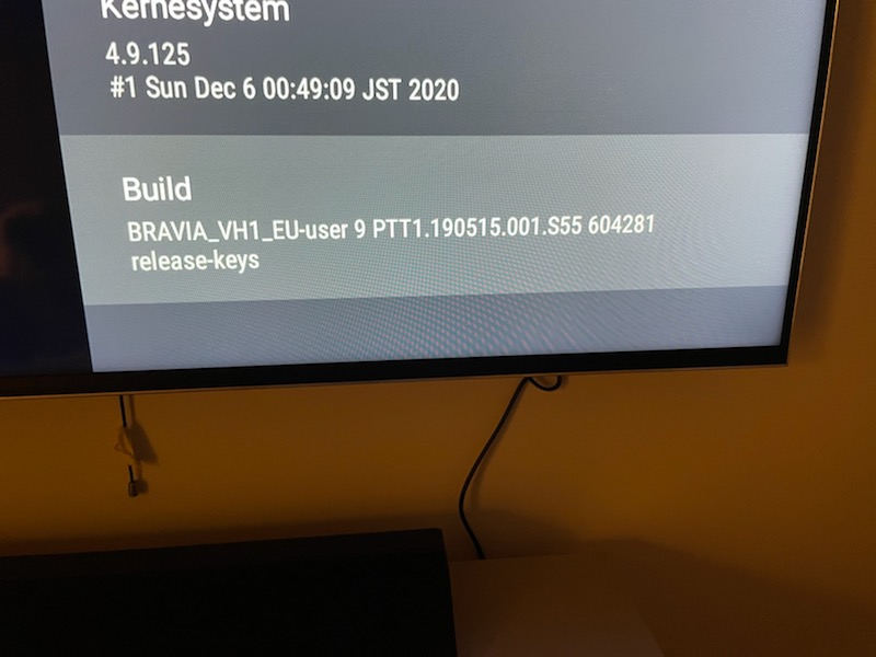

Her vedhæftet billede af software versionen som tv'et selv fandt i lørdags, er den ny nok eller hvordan får man den nødvendige version?
Hvilket HDMI er det der understøtter det?

Lidt svært at tyde de her versionsnumre. Men den opdatering som der bliver linket til slutter jo på 384, men den side eksisterer så ikke mere.

Som jeg ser det er det version 6.04281 jeg har og iflg. linket er opdateringen med i version 6.4775 så den har jeg jo ikke endnu.
Virker mærkeligt når artiklen er 4 mdr. gammel, at denne version stadig ikke kan hentes??

Det er ikke unormalt, at det tager mange måneder at rulle opdateringerne ud til Android TV. Ses både til Philips og Sony - sikkert også andre. Vil man være med fremme, så er bedste fremgangsmetode er at hente dem manuelt og installere via USB. Dog bør man også være varsom, da opdateringer før er blevet trukket tilbage pga. problemer.

thg skrev: ↑10 feb 2021, 07:02 Som jeg ser det er det version 6.04281 jeg har og iflg. linket er opdateringen med i version 6.4775 så den har jeg jo ikke endnu.Det er ikke 6.4775 du skal have som jeg læser det. Den er til ZH8. Det er 6.0384 som er til XH90.
