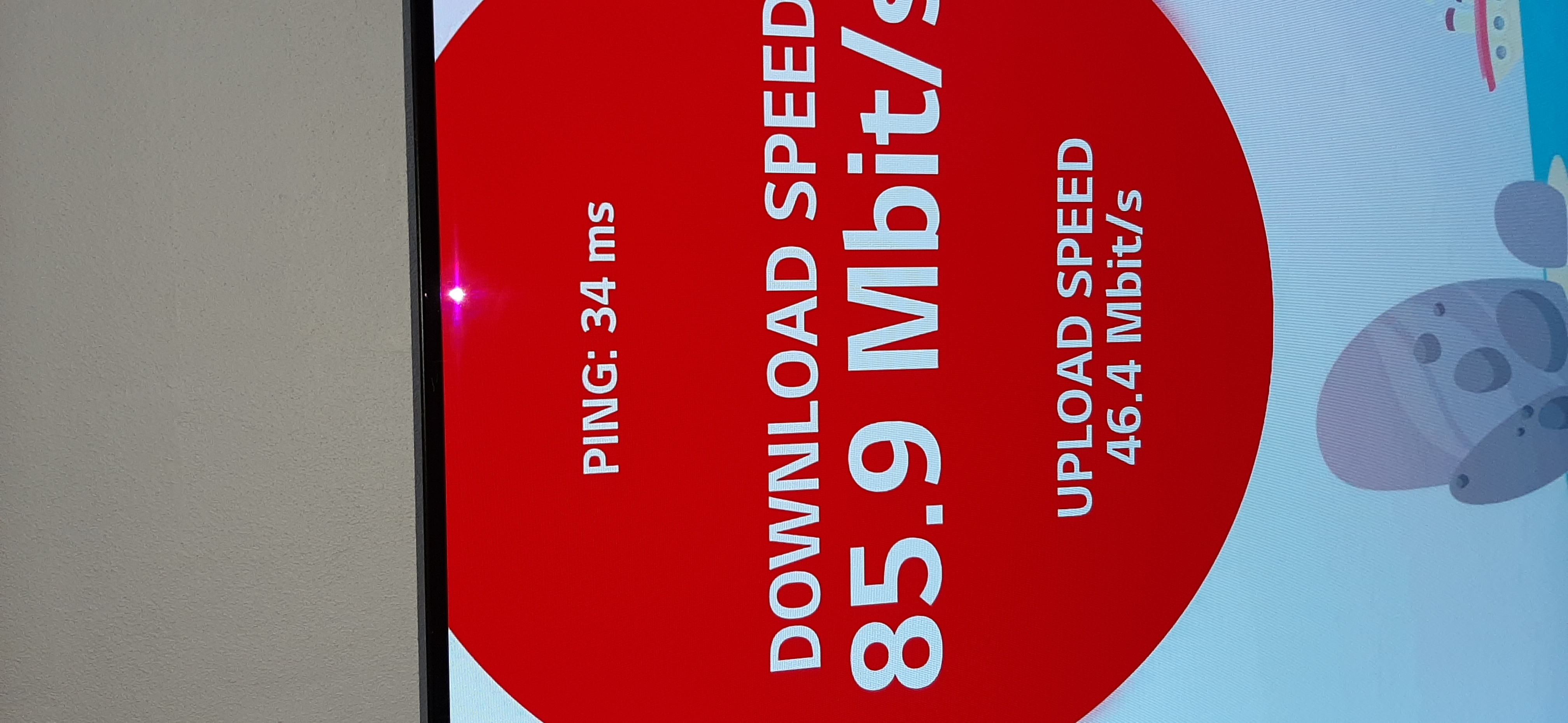

Af VoWo
#325340
Jeg takker for jeres inputs!
Måske forkert udtrykt. Jeg kigger f.eks. DPlay , men hovedsagelig Internet TV (hvor der er et kæmpe filmbibliotek - det mente jeg med at "hente").
Jeg har nu WLAN på 70 Mbps, og det samme på LAN, målt 15 sek senere.

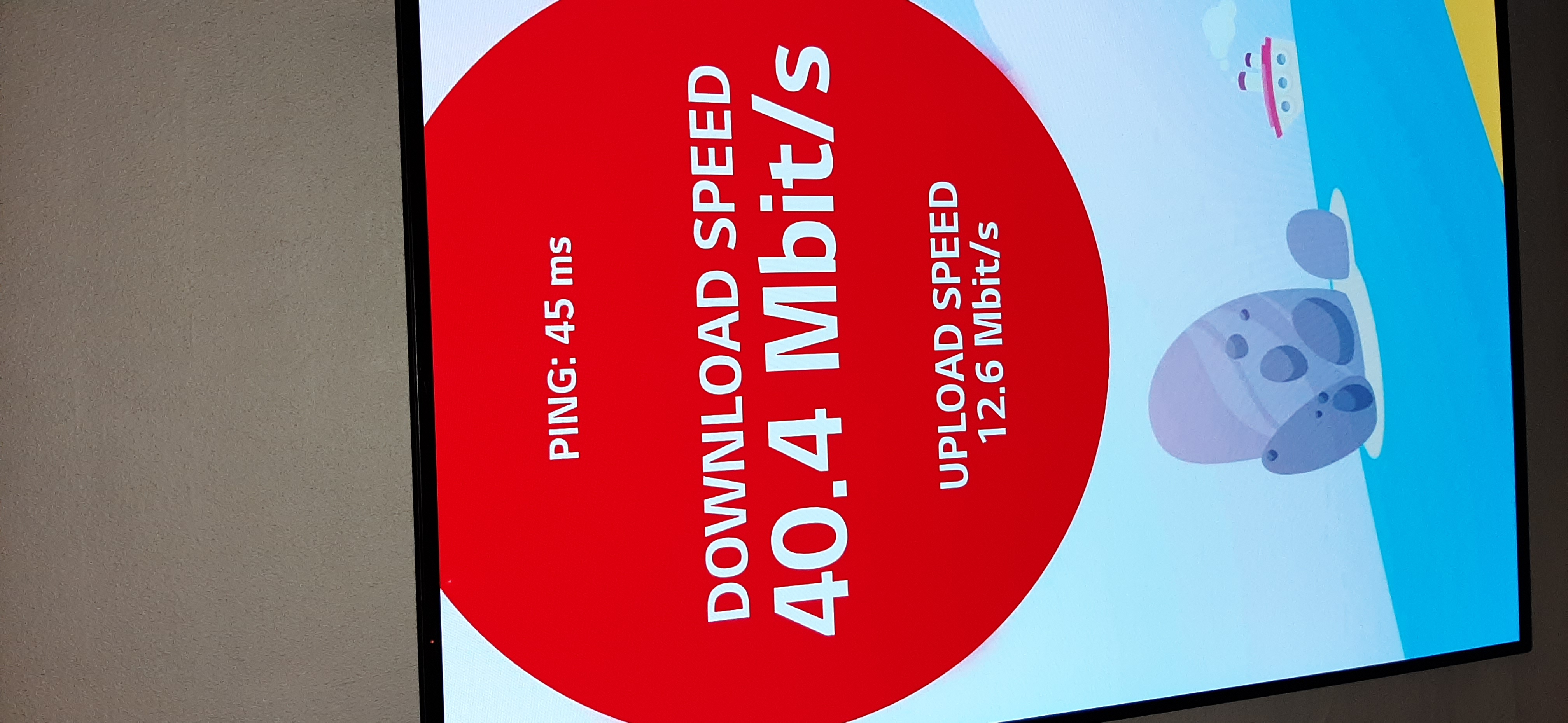

Af Lars J
#325353
VoWo skrev: 09 jan 2021, 12:47 Jeg takker for jeres inputs!
Lars, må jeg spørge - hvor mange Mbps har du på WLAN, da du også har 20 m kabel?
Den ligger og roder på omkring 40 Mbit på Wlan. Men routeren sidder også oppe på loftet Skærmet af en murstensvæg.
