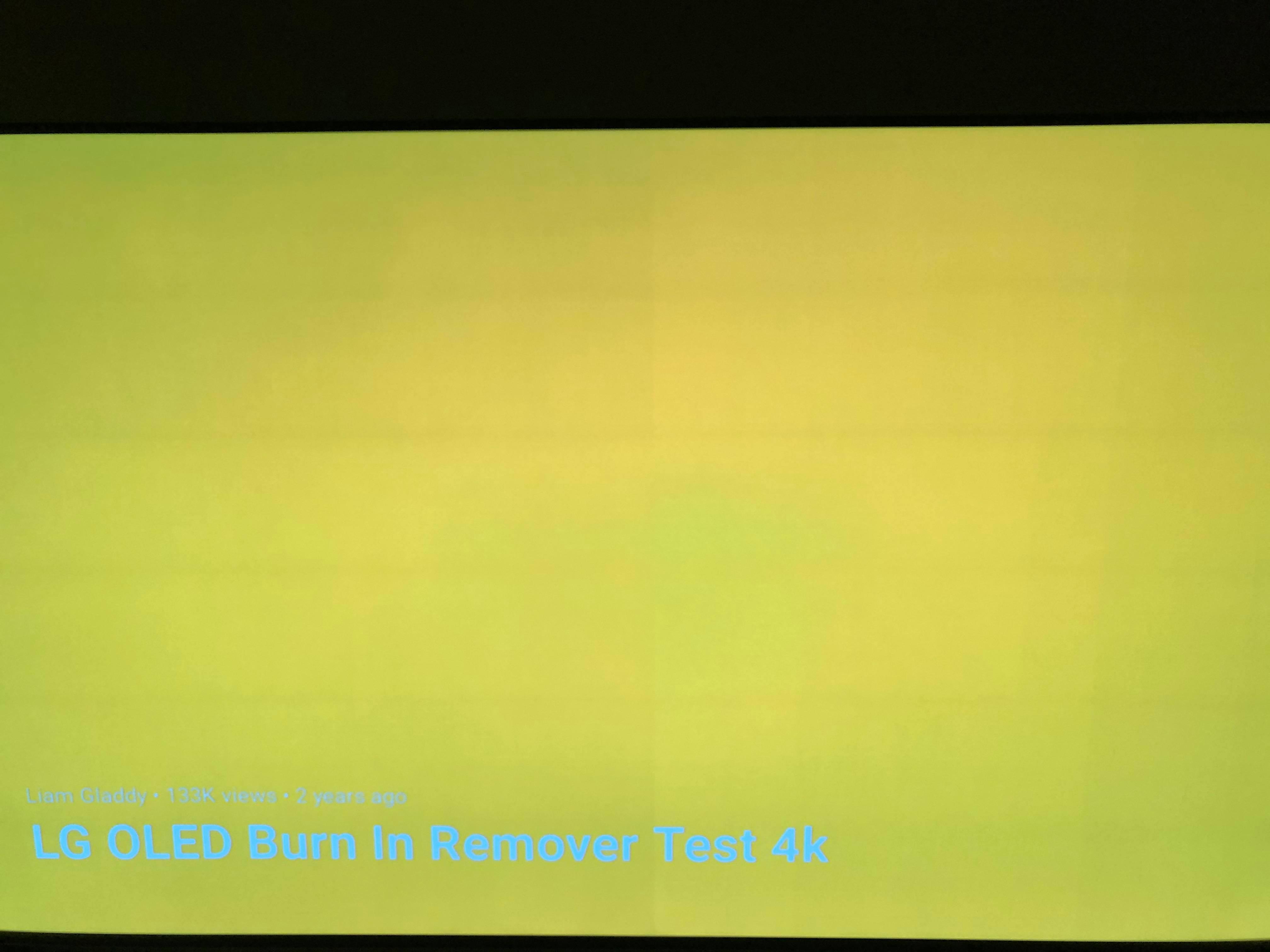

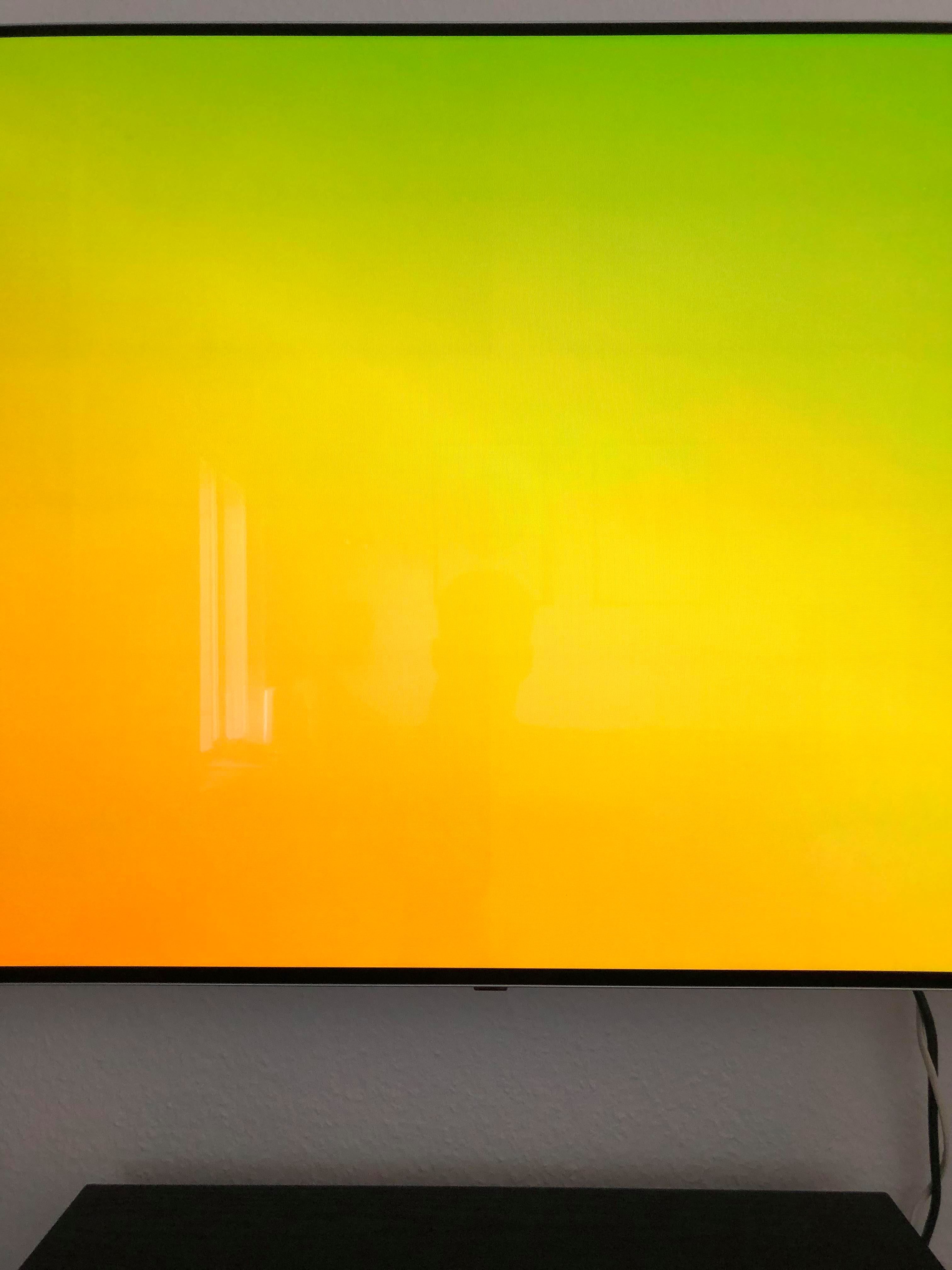

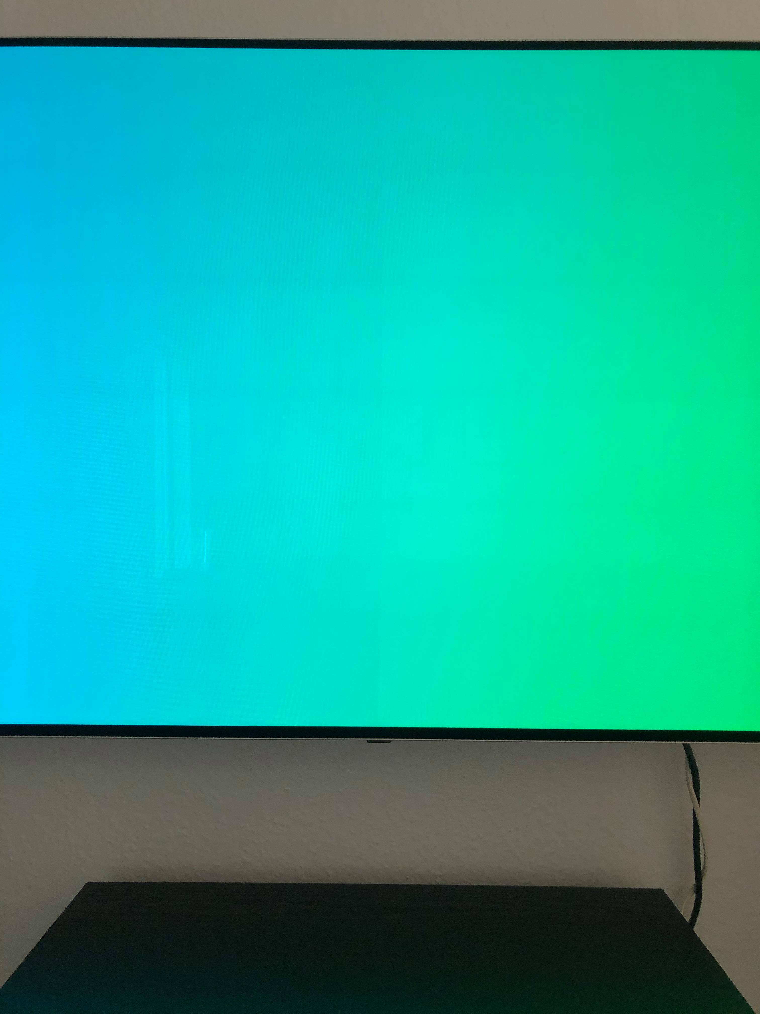

Har haft mit LG B7 i lidt over 2 år og har lige opdaget nogen mærkelige burn ins (Tror jeg det er).
Som man kan se på billederne går der en streg op i midten af skærmen og flere sidevers.
Har prøvet pixelopfriskning 4 gange uden nogen ændring.
De er tilstede ved alle billedetilstande og er konstante.
De ses tydeligst ved lyse billeder.
Er der nogen der ved præcis hvad det er eller har prøvet noget ligende?
Kan være en smule svære at se på billederne

Burn-in kræver, at du har haft indhold på skærmen, som har samme format som de linjer du ser. Hvis det ikke er tilfældet, så må det være en anden type panelfejl du oplever. Uanset hvad årsagen er, så er det dog nok LG du skal prøve at have fat i, og håbe på, at de vil skifte panelet uden beregning, selvom garantien er udløbet.

Tak for svar,
Har ikke haft noget indhold på skærmen i samme formater som linjerne, så det må være en type panelfejl som du skriver.
Tager fat i LG for at høre nærmere med dækning af det :)

Havde den samme fejl hvor den ene halvdel af billedet var lysere end den anden. Fik mit sendt ind dagen før garanti udløb, og LG satte et nyt panel i uden beregning
