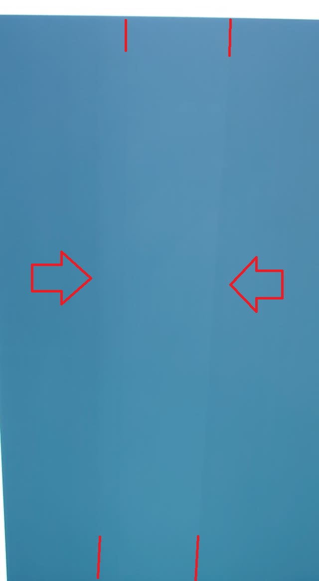

har d.d. modtaget vores nye LG C9 77", men efter det blev sat til, blev skuffelse en smule stor, da der er en 10cm bred streg ned gennem hele skærmen i V side ( starter 10cm fra kanten ).
er dette noget der skal reklameres over eller hvordan gøres dette.

hvad sagde Power til fejlen, som du naturligvis skal reklamere over?!
Og husk du som udgangspunkt har ret til selv at bestemme om du vil have repareret eller ombyttet medmindre power kan dokumentere, at det vil kræve uforholdsmæssigt store omkostninger, eller dit ønske er umuligt at opfylde.

Ville returnere det og vente med at købe så stort et OLED tv. Fejlraten på de helt store modeller er desværre relativ høj.
Prisen på store tv har været støt faldende over de senere år, så kan enten få et 75" Q90R på tilbud til ca 25K og du får det nærmeste du kommer OLED og samtidig et tv der ikke teknisk set ligner en beta-produktion.
Du kan også få det repareret eller udskiftet, men har læst om brugere herinde der har fået ombyttet 3-4 gange før de fik noget der var nogenlunde ok, men nogle fik også en erstatning hvor fejlene var tydeligere eller større og mere udtalte.
At producere OLED i den størrelse er en produktionsudfordring og risikoen for, at man får problemer indenfor få år, opvejes ikke altid af den suveræne billedkvalitet der kendetegner OLED tv.

det ordnede sig selv efter en opdate, så alt er i sin skønneste orden, men skal nu bare vente på at det har 'kørt' i 100-200 timer, så der kan komme en kalibreringsmand ud :D

Jeg havde også en del banding/streger på mit C9 77 lige da jeg fik det, men efter en panel refresh forsvandt det 100% og jeg har nu en helt ensartet skærm uden nogen unoder (og en del pænere på det punkt ifht. min gamle B7 65).
