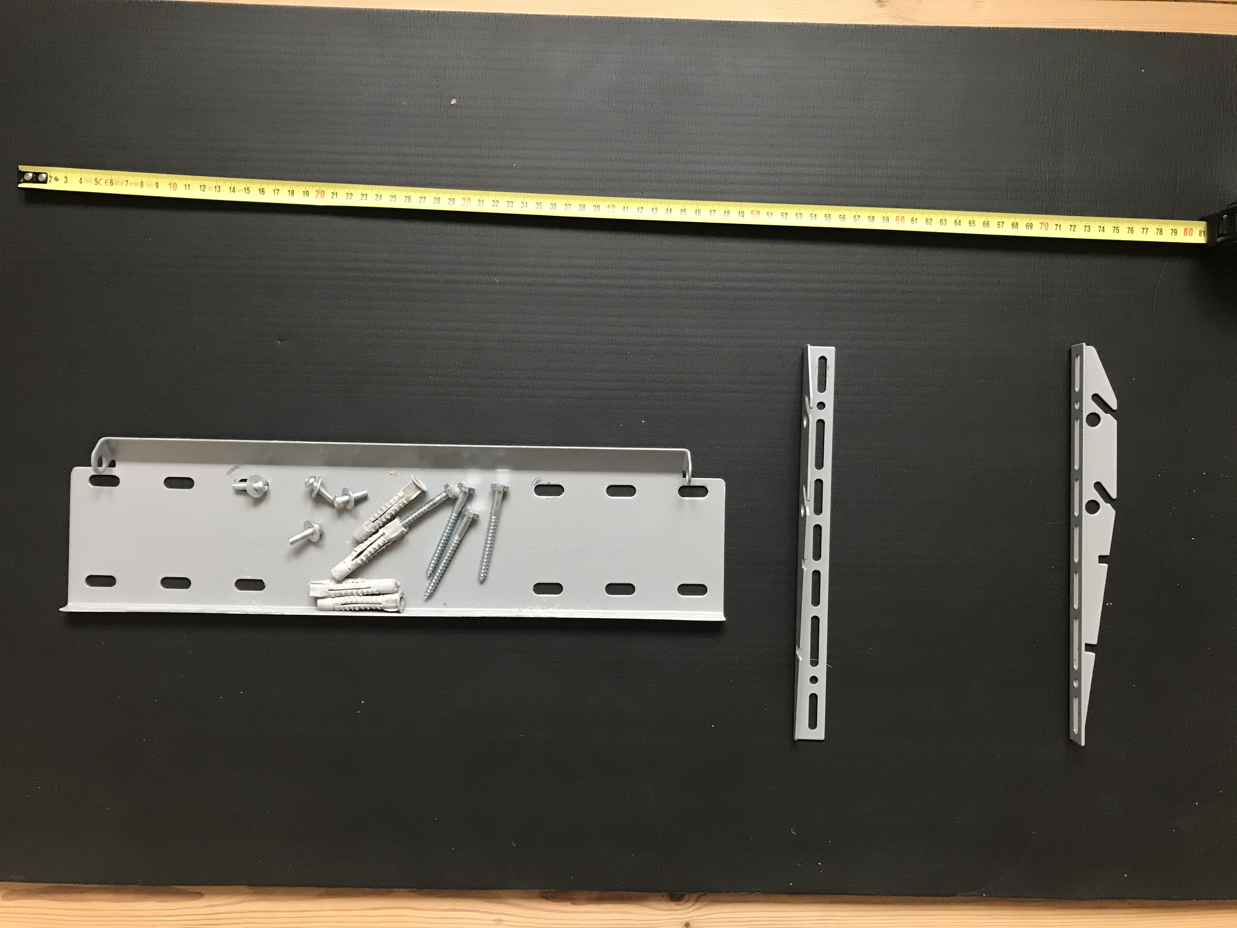

Før havde vi et tusse-gammelt ~42tommer fladskærms LG TV som hang på et rimeligt simpelt VESA ophæng.
Vi har nu købt et nyt Samsung 55 tommer, og størrelsesmæssigt ser ophænget ud til at kunne monteres, MEN:
Det nye TV er altså en smule tungere end det gamle, og jeg kunne godt tænke mig at høre herinde om i tror det gamle TV ophæng kan klare et tungere TV end før. Der står ingenting på ophænget om vægt osv.
Jeg har vedhæftet et billede af TV ophænget :-)

Hvis vesa målene passer, kan det sagtens genbruges.
Det gør de faktisk altid. ;-)

Det som folk kan være kritiske overfor, er mere om ens tv, hænger 5cm ude for væggen med ældre beslag.
Ældre skærme vejede ofte en del kilo mere men beslag og bredde ændrede sig ikke, hvor skærme nu er begyndte at veje lidt mindre, så ja, som tidligere sagt, er chancerne gode for det passer , måske bare ikke så pænt som det kan være til nyere skærme som kan være smalle.
