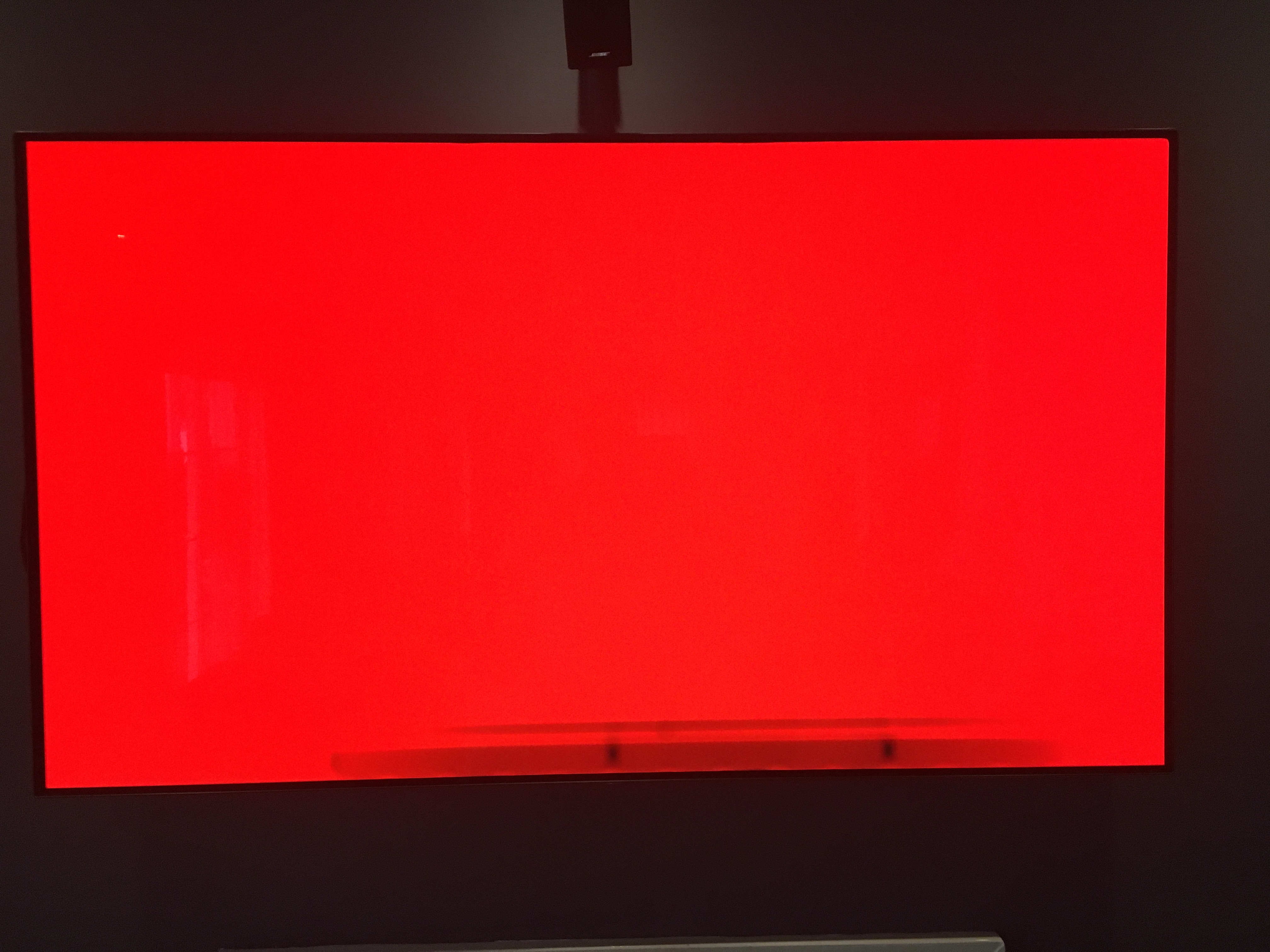

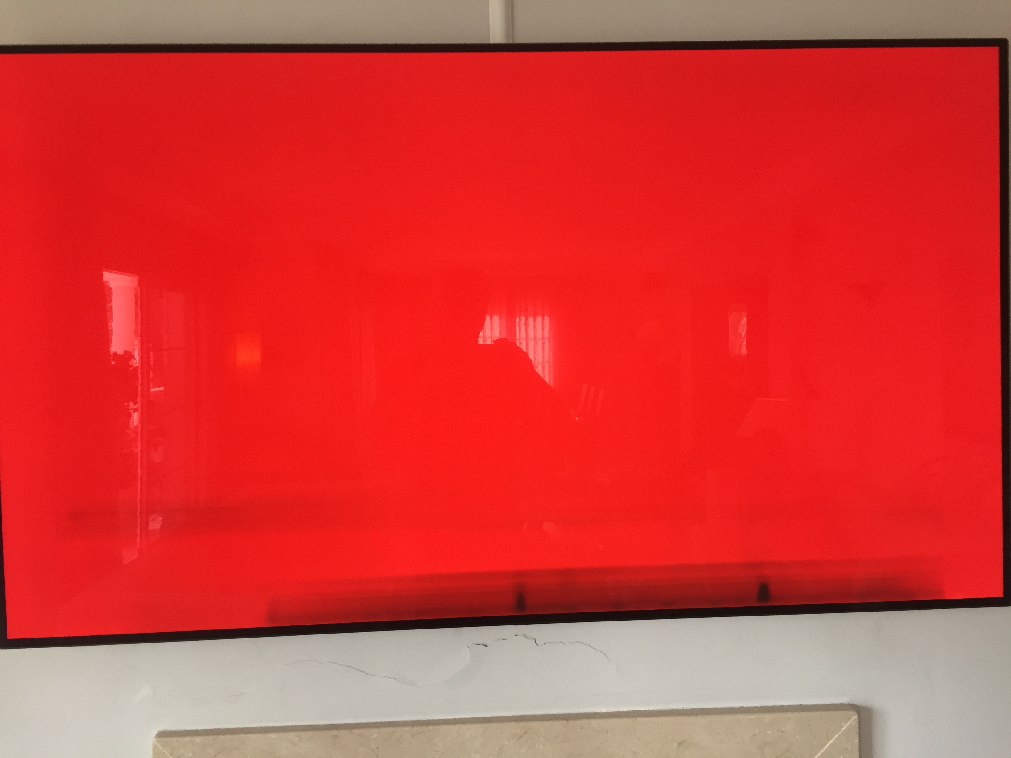

I anden forbindelse checkede jeg historikken omkring mit burn-in problem på LG C7 købt juli 2017 og efter et år blev panelet udskiftet som garanti repr. i 2018. Men 1 år efter skiftet er problemet der igen i 2019. Burn in stammer formentlig fra forskellige News kanaler. Det der undrer mig meget er 2 blokke i Burn in feltet som sidder de samme steder og de kan IKKE komme fra News. Er der noget elektronik inde i panelet som eskalerer problemet. Jeg har taget billeder fra de 2 paneler nedenfor

Du skal nok forklare lidt mere om dit brugsmønster, og kanaler, spilboks eller andet som du formår at sidde med i flere timer, som kan skabe dette på skærmen.
Jeg vil sige at TV2News kan sikkert gøre det, CNN eller Sky1 News har sikkert også et problem hvis det er over mange timer, der må du måske prøve at se på de kanaler og tekst i bunden.
Udover det, så virker det ikke som din væg kan holde til tv :) Der er store revner under skærmen på øverste billede, det er måske værd at få set på inden du skal have en forsikring ind over det.

Forbrugsmønster: Normal TV 4-6 timer om dagen, primært TV2 kanaler (News 2-3 timer) og Viasat Golf (10-12 timer ugentligt), meget lidt CNN news(2-4 timer ugtl). Ingen spilleboks. Blue ray 2 timer ugtl. Bruger AppleTV4K til at se film og streaming (4-6 timer ugtl). Kun News kanalerne har et segment i det brede areal, men ikke der hvor de mørke blokke er. Iøvrigt har jeg bemærket at TV2 News skifter mellem sort på hvid og hvid på sort baggrund med få minutters mellemrum, og det er ikke et logo som brænder ind..... LG vil gerne reparere det - men prisen er den samme som et nyt!.
Revnerne på den lyse kommer fra et andet sted og er repareret, og væggen malet koksfarvel for at forbedre TV nydelsen. Iøvrigt erstattede LG TVet et Sony Plasma TV som havde hængt der i 12 år uden burn-in....
