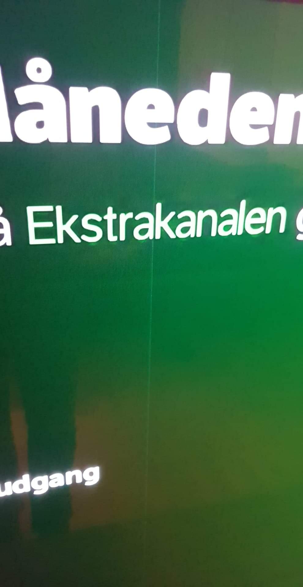

Jeg har efter 4 dages brug(set lidt alm tv et par timer og to film) allerede fået en hvid vertikal linje lige gennem midten af skærmen. Er det andre der har oplevet det? Lidt skidt at et tv til plus 20k, fejler så hurtigt. !:(

Nu har du ikke taget et billede og tilføjet men er det ikke sket for andre og de sendte det direkte tilbage og fik byttet det. Du har ikke købt det i en online butik.
fejl sker, du får vel bare en anden.

Et andet eksempel her,
viewtopic.php?f=2&t=45830
Og i den tråd er Torben uenig med sit indlæg her :) hehehe..
Torben Rasmussen skrev:Når det er noget som løber fra top til bund og har samme konstante farve, så ville jeg ikke umiddelbart tro, at det var noget man skulle fikse med pixel-refresher. Det lyder mere som en defekt controller.

Jeg har kørt refresh, gendannet til fabriks indstillinger osv. Men stregen forsvinder ikke. Får dog et nyt tv, når de lige får nye hjem. Håber ikke det er en generel fejl på c9.

Min bekendt havde ligende streg (bare i rød) på sit B8 efter 3 måneders brug. Han fik udskiftet panel, som løste problemet.
