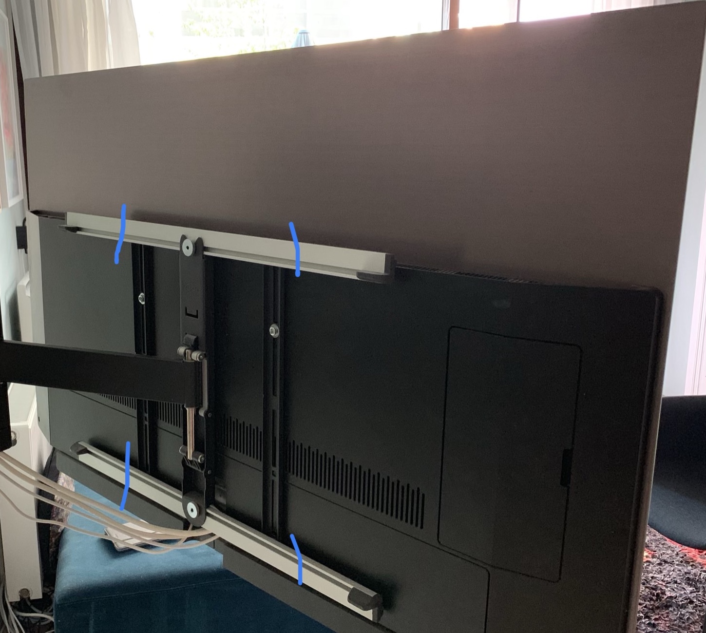

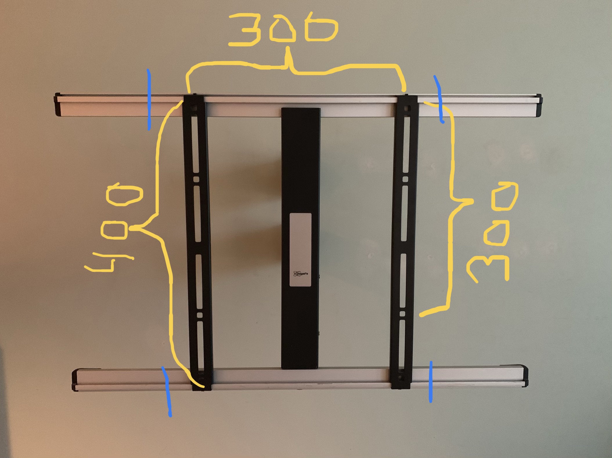

Jeg har et Vogel’s THIN 545. Det har VESA-mål op til 600x400.
Systemet er nogle skinner, der kan justeres til det VESA-mål man har behov for.
Det skal sidde på et tv med VESA-mål 300x300. Så det er jo fint nok.
Men...
...så vil skinnerne stikke ud til siden.
Så mit spørgsmål er. Kan man bare skære skinnerne i enderne? Dvs. dem der ligger horisontalt (de vertikale kan jeg i hvert fald ikke skære kortere).
Det lader ikke til enderne bærer noget i sig selv og/eller har betydning for bæreevnen.
Men tager jeg fejl?

Ophænget trækkes ud og tv’et drejes 90 grader. Så man se bagsiden ofte. Og så ser det ikke pænt ud

Teknisk set kan jeg ikke se der skulle være noget i vejen for det.
Men hvis det billede du linker til er skærmen beslaget skal sidde på kan jeg ærligt talt ikke se at det skulle være en forbedring at skære det ned. Du vil alligevel kunne se beslaget, og hvis beslaget bliver mere firkantet og dermed i et andet "format" end TV'et tror jeg dine øjne vil drages mod assymetrien endnu mere end hvis du lader det være som det er.
De horisontale pinde sidder i forvejen så tæt ind til TV'et at det nærmest, i mine øjne, bliver en integreret del af det.
Som en samhørighed.
Skærer du beslaget til er jeg ret sikker på at du vil ødelægge den samhørighed og blot skabe en endnu mere markant øjenbæ.
