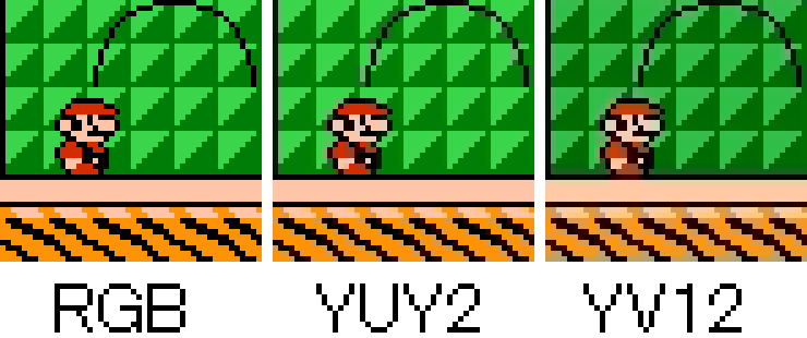

Lige præcis computergrafik og tekst der fra start genereres som RGB er der hvor man lettest ser forskel på 4:2:0 YUV og RGB. Selv på f.eks. et ATV's store strømlinede menu ikoner kan man imho let se forskel på farvedybde og afgrænsning og endnu mere tydeligt bliver det på en PC's mere komplese billedindhold. 4K opløsningen fra almindelig seerafstand af et almindeligt størrelse TV vil naturligvis maskere de opståede chroma-kompressionsartifacts på en mindre/almindelig størrelse skærm (ligesom så mange andre kendte artifacts - jævnfør straming vs BluRay kompressionsbitrater mv), men jo større skærm og jo tættere på man sidder jo tydligere vil artifacts blive. Det kan straks blive mere langhåret at se forskel på filmateriale som netop er komprimmeret som YUV 4:2:0 fra start, så det mere handler om hvor i kæden man opnår den bedste croma-upsampling til panelets RGB.

Hvordan Cromasubsampling-artifacts af computergenereret RGB materiale ser ud closeup:
