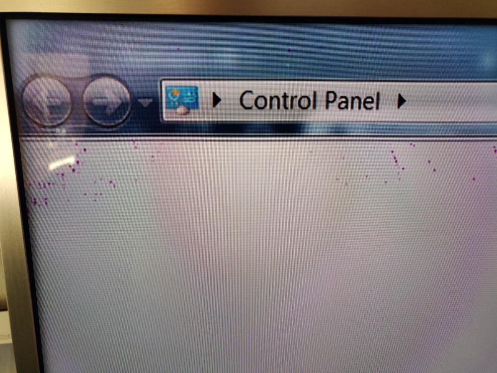

Der kan nu godt komme støj på HDMI-kabler, hvis de er dårlige/defekte.
Sådan et har jeg nemlig her, der giver farvede pixels der står og blinker/flimrer. Det er på alle skærme, og det er forskellige steder på skærmene afhængig af billedet der vises.
#290613
Ja, men som sagt så vil støjen ødelægge signalet. De lilla prikker er jo ikke et “uskarpt og grumset billede”, med mindre din definition af “grums” er væsentlig anderledes end min. De fleste ville nok kalde det “pixelfejl” før det kalder dit foto for “grumset”...
