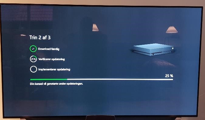

På mit helt nye LG Oled (C) 55" (husker ikke den præcise modelbetegnelse) er der i højre side af skærmen en "søjle" på ca en håndsbredde, hvor billedet er lysere. De ses primært på mørke billeder. Se fx vedhæftede foto.
Er det noget, jeg kan justere mig ud af, eller skal jeg reklamere?

Det kaldes ofte vertikal banding. Desværre er det en af de unøjagtigheder i produktionen, som stadig ses på OLED-tv. Det er ikke noget, som man umiddelbart kan justere sig ud af, men du kan eventuelt prøve at køre skærmens "panelrens" funktion for at se om det ændrer noget.
Hvis den generer dig i dagligdagen mens du ser tv, så mener jeg at du skal klage.

Nu skriver du helt nyt - hvad er din definition på helt nyt? 2 dage eller 2 måneder? Det som sker der, kan først ske på en OLED, når den har kørt et stykke tid (læs måneder), så enten har du selv kørt med den i lang tid, eller også har andre...
