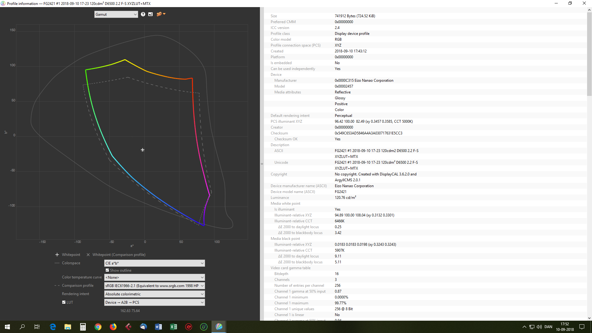

Nuvel, jeg har leget lidt med HCFR idag og fået den til at komme med en kontrast opgivelse, men er i tvivl om hvor pålideligt den er. HCFR er jo ikke særlig plug&play for en begynder. Den er jo som standard sat op til TV kalibrering(for mig at se, med dens 709 farveprofil, samt et forhøjet sort niveau 16-255). Men fik da en kontrast opgivelse på lidt over 5000:1 ved 120 cd/m2
Prøvede også DisplayCal og denne kan jeg umiddelbart bedre lide, da den minder mere om i1profiler ifht. test procedure og "plug & play" anvendeligheden. Men tallene i profil målingen der er opgivet efter kalibrering er dog ikke særlig "brugervenligt". Har vedhæftet et screenshot af resultat målingerne....hvordan udleder jeg mon lige kontrasten fra tallene?
profil data fra displaycal.png (188.41 KiB) Vist 5498 gange
#278319
At sensor og software ikke er gearet til målinger under 0.1 nits virker tumpet. Det udelukker VA skærme fra at blive målt i de sidste trin på skalaen. Hvis de har indrømmet, at det er en bug, så kan de vel ikke hævde, at det er en feature efterfølgende. SpectraCal bruger samme type sensor i deres C6-model, som dog er cherrypicked og kalibreret før den sendes ud, men det er reelt samme hardware. Jeg har ikke set dem nævne begrænsninger i målingen af sort. Jeg må også indrømme, at selve målingen af sort ikke er noget jeg er voldsomt bekymret over ift anmeldelserne - især i betragtning af, at SpectraCal selv roser i1Display Pro for dens egenskaber til at måle lav belysning. Der følger en visuel bedømmelse med i vore tests, og jeg er fint i stand til at vurdere sortniveauet uden nødvendigvis at have sikkerhed ned i 0,001 nits detaljen. Vil man have det, så skal man ud i grej ala Klein K10, men så snakker vi jo priser på +6000 USD. Kontrastforholdet er essentielt blot et tal, som gør det nemmere for folk uden first-hand kendskab at bruge til at sammenligne med. Om det er 5000:1 eller 3000:1 er ikke super vigtigt - det er ret nemt at skille fårene fra bukkene med øjnene under de rette forhold.
Mht de to øvrige softwarepakker, så er DisplayCal til monitors og HCFR er skabt til TV. Førstnævnte kan muligvis ikke give dig målingen af sort direkte, selvom den godt nok kan vise den for hvid, så hvorvidt man kan grave den frem ved jeg ikke. Ellers burde det passe med, at Y-værdien kan konverteres til at give sortniveauet, da den angiver luminansforløbet relativt fra 0 til 100, hvor du har målt 100 til 120,76 nits og sort er målt til en Y på 0,0183 ift. hvid, dvs. 120nits*0,0183=0,02196 nits. Det giver et kontrastforhold på 100/0,0183=5.464:1. Med HCFR skal du nok bruge et par minutter på at få den vredet over i sRGB og sat levels til fuld ramte før den egner sig til monitors.

100% enig og var også derfor jeg efterfølgende blev frustreret, da de senere så pludselig trak i land og fortalte sensoren ikke var egnet til at måle lavere end 0.1 nits eller cd/m2. Jeg fik en mail fra dem for en time siden, hvor de meddeler mig at min support sag vil blive lukket, da deres teknikere har meddelt at de ikke kan(/vil) tilbyde support for målinger der ligger udenfor specifikationerne. Så jeg kommer nok ikke længere med dem.
De der Klein sensorer er da ellers ret hardcore! :-) De er faktisk kommet med en ny enhed, du kan købe for den nette sum af 4999,- USD.....så en del billigere end de +6k du startede ud med.....måske flatpanels skal have et eksemplar så? ;-P
Det er ikke bare kontrast "forholdet" jeg kun er interesseret i, men også hvor dyb en sort farve panelet kan lave. Som gammel "analog mand" er sortniveau jo noget jeg forbinder med "billed kvalitet" og bl.a. derfor jeg var spændt på de nye OLED tv og de kommende ILED/nano-led/QLED eller hvad nu det nye bliver, der ender med at overtage det nuværende OLED marked! ;-)
Tak for udredningen af tal værdierne i DisplayCal. Men er det ikke lumens værdierne i nits(cd/m2) man normalt dividerer for at få det réelle kontrast forhold? Du konverterede jo black luminance værdien til nits, men brugte så ikke værdien i din kontrast udregning? :-)
Selvom selve måle processen er gjort automatisk(og gui'en gjort simpel), slipper DisplayCal ikke helt for stadig at lugte lidt af "ingeniør tankegang", når brugeren selv skal regne på tallene for at få selv "basic" oplysninger ud af en resultat tabel! ;-p
#278333
Om man konverterer og dividerer eller blot tager de relative værdier og bruger giver det samme... Skalaen er jo lavet så den sætter hvid til 100 og måler resten i forhold til dette. Du er velkommen til at omregne til nits først, men det er bare en redundant operation.
Konverteringen var for din skyld, så du kunne få sort også. Hvid har du fra tabellen.
