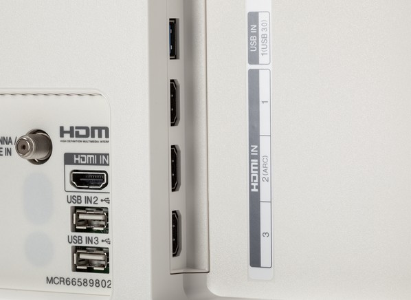

Jeg overvejer at købe et 4K AppleTV og koble det til en synology NAS via appen DS Video.
På mit LG C7 er en af HDMI-portnerne ‘dedikeret’ til Atmos. Betyder det, at AppleTV skal kobles tll denne port? (Jeg har intet eksternt højtalersystem)??

Hvilken Atmos-løsning har du? Som udgangspunkt bør du nok koble Apple TV igennem receiver/soundbar og så videre op til tv’et.
HDMI-porten på tv’et, som du omtaler, må være den med ARC (Audio Return Channel). Det er så tv’et kan sende Atmos ud til fx. en soundbar.

Jeg tror, denne “arc” HDMI-port er dedikeret til Atmos, men måske det kun er, når der er tale om et eksternt lydsystem?

Arc er til at sende lyd fra tv til anlæg, så du kan også koble ATV til de andre indgange og få Atmos.
Det dog udtil at Apples Atmos bliver som DD+ så apps kan ikke smide trueHD Atmos ud til tv/anlæg som det er i beta versionerne lige nu.
