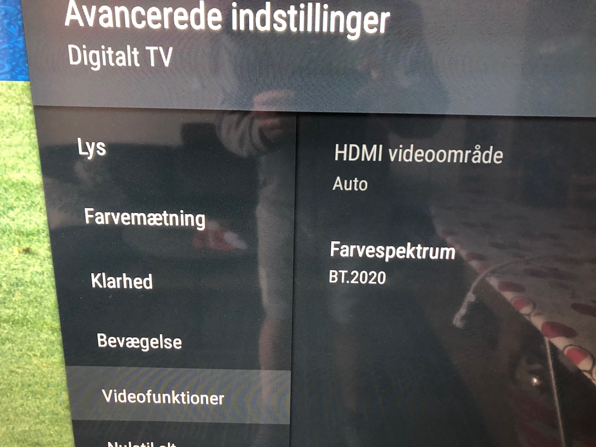

Fandt lige ud af hvor jeg kan se Farvespektrum på min XE93. Jeg kan frit justere på den, også på HD kanalerne. Men synes ikke det gør en synlig forskel af nogen art?
