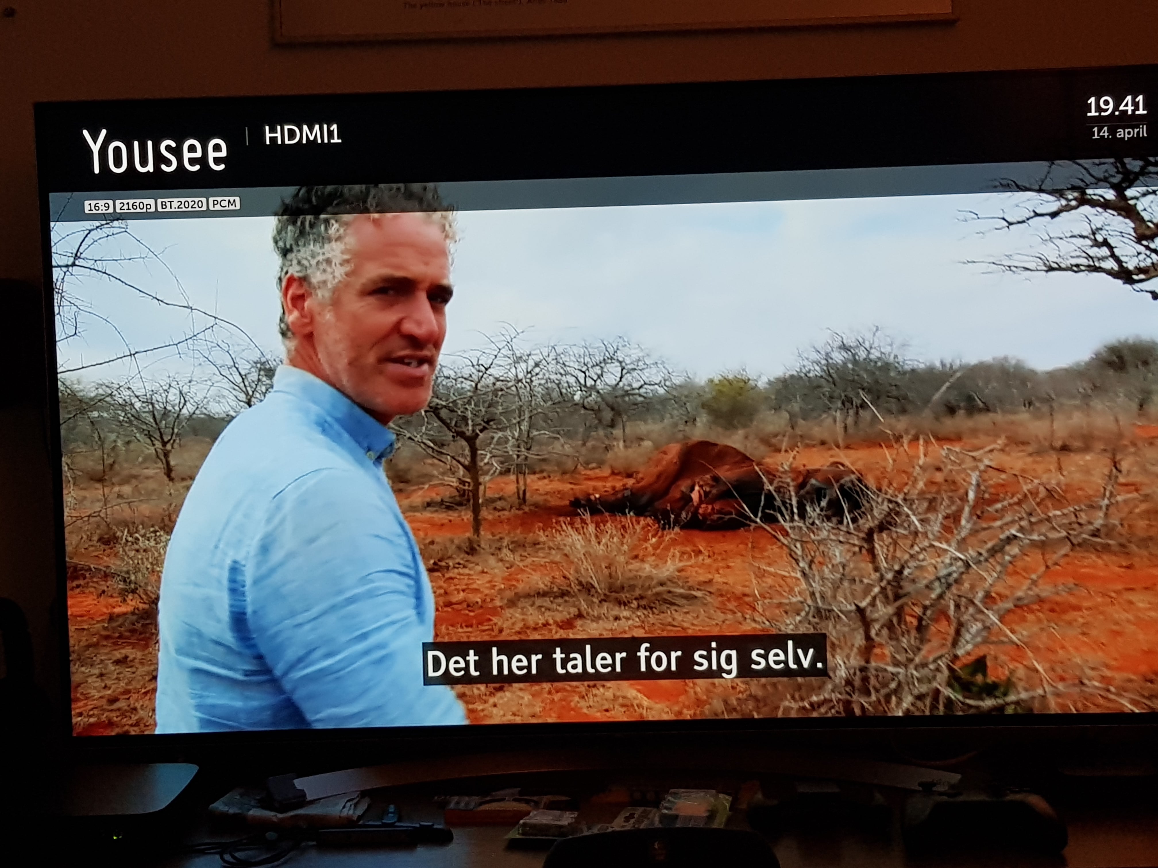

Tak for svaret.
Jeg tror, at det må være boksen, der skifter til BT.2020. Det sker i alt fald ikke på andre enheder der sender et 4K SDR signal til tv'et.
Til info har jeg fundet ud af det ved at aflæse info i venstre hjørne på tv'ets OSD.
Har vedhæftet billede (beklager den dårlige kvalitet).
Yousee 4K SDR BT.2020
20180414_194141 - Kopi-min.jpg (829.61 KiB) Vist 5273 gange
#270581
Problemet er at du jo godt kan pakke et Rec709 farverum ind i en Rec2020 container, så hvis dét er tilfældet, så er det svært at tjekke efter.
Du kan dog slå HDMI Ultra Color fra på HDMI-porten og tvinge den ned i rec709 den vej.
Af aalb1970
#270619
Deaktivering af HDMI Ultra Color deaktiverer desværre ikke BT.2020. Dog ser det ikke umiddelbart ud som om, at det har nogen praktisk betydning, da farver ser ens ud i 1080p og 2160p. Jeg undrer mig bare over, at boksen skifter til BT.2020, selvom der ikke transmitteres et HDR signal.
#270630
Lidt spøjst, men hvis farverne ser identiske ud, så ligner det OK praksis. Rec.2020 kan godt separeres fra HDR selvom de ofte hænger sammen.
