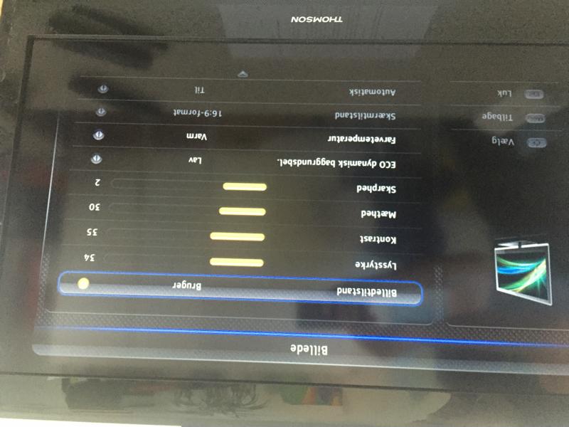

Kalibrering Thomson.JPG (241.94 KiB) Vist 1800 gange

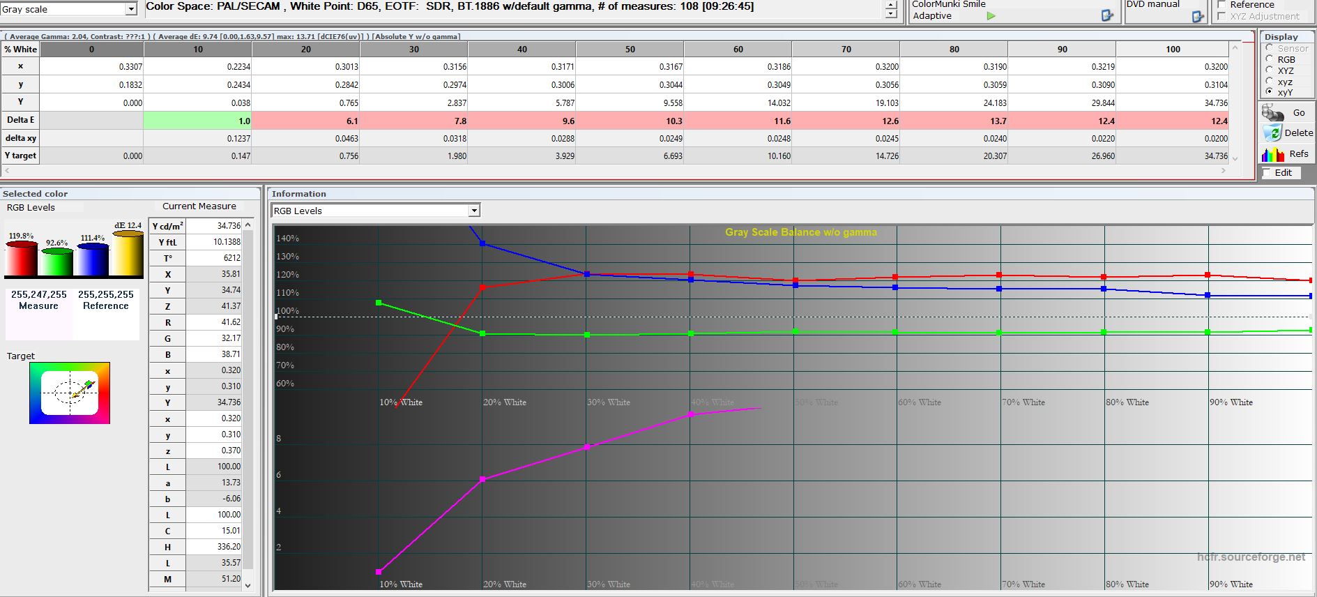

Fik kalibreret mit B6 af tvkalibrering - det spiller bare, kan varmt anbefales
Fik "desværre" blod på tanden og endte med at købe en Colormunki Smile - legetøj skal der til
Har fået kalibreret et Samsung UE46D5005 med godt resultat - men mit Thomson tv har ikke mulighed for at skrue på rød/blå/grøn individuelt, så hvad gør man så?
Vil jo gerne have blå&rød grafen lidt længere ned - selvom det allerede har hjulpet gevaldigt på billedet
Bruger denne guide; http://www.curtpalme.com/forum/viewtopic.php?t=10457
