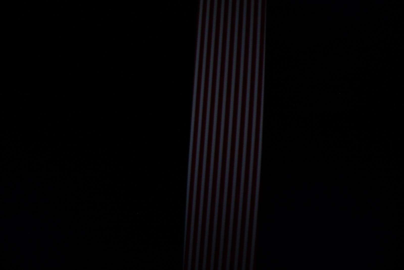

Jeg får til tider spørgsmål, der går på om moderne LED-baserede LCD-tv stadig bruger PWM - altså om lysstyrken i dem reguleres vha. højfrekvente blink. Nogle seere generes af dette. Så jeg testede det på både Panasonic EX700 og Sony XE85 (test følger i denne uge).
Som billedet herunder viser, så benyttes PWM på Panasonic EX700. Billedet er taget ved en eksponering på 1/25 sek. og der er 10 streger, altså opererer PWM ved 10*25 = 250 Hz.
