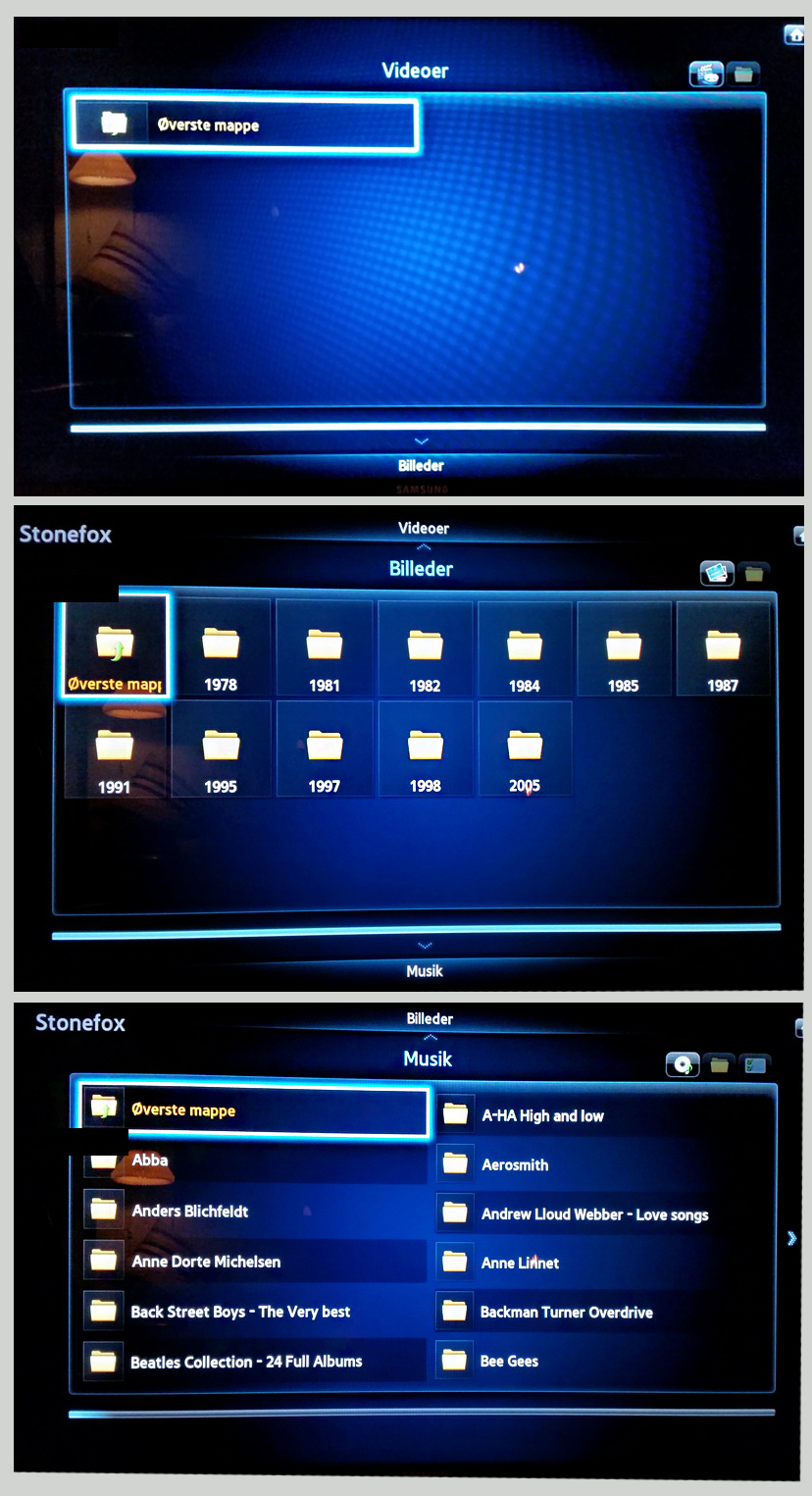

Jeg har følgende:
Samsung Smart TV : Model: UE32D6757XX
Synology DS214+ NAS-server
Mit problem er at jeg på mit Samsung Smart TV kun kan se indholdet i Musik og billede mapperne som ligger på min Synology DS214+, mens mappen "Video" er tom når den vises på TV'et, selv om ”Video” mappen på NAS’en indeholder diverse film.
Det skyldes ikke formatet, da alle filmene virker hvis du bliver kopieret på en USB Memory stick og afspillet via en af USB portene i mit TV og min gamle TDC Homedisk kunne også streame filmene.
Hvad er det på NAS’en som ikke er aktiveret hvad video mappen angår ?
Samsung TV skærme.jpg (767.15 KiB) Vist 6307 gange
#262614
Du skal indeksere dine film inde i video station. Dvs. du skal installere video station på din server og inde i video station skal du indeksere dit video-bibliotek.
