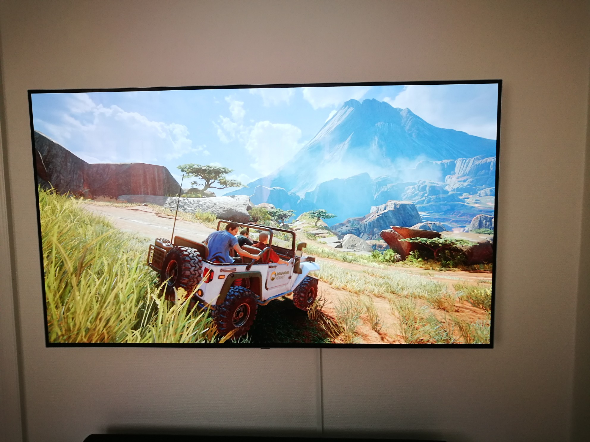

Nogen der kan gætte hvad der er HDR og ikke HDR?

Hvad er meningen med det spørgsmål? På en non-HDR skærm giver det ikke mening da man der ikke har adgang til det ekstra dynamiske spænd. Og på en HDR skærm kræver det at man har adgang til originalmaterialet for reelt at kunne bedømme hvad der er hvad. JPG billeder kan ikke bruges til at teste/bedømme HDR med da de mig bekendt kun har 8 bit farvedybe pr R/G/B kanal.

Jeg synes nu forskellen er ret tydelig at få øje på mellem de to billeder.

Hvis eksponeringen er den samme, så er det jo kun HDR-billedet der kan overeksponere, så det er logisk hvad der er hvad. Hvis du har ladet kameraet styre eksponeringen på hvert billede, så er der ingen fix-punkter at forholde sig til.

Må give Torben ret, billederne er tydeligt taget på 2 forskellige vilkår, og du kan jo bare kikke på lyset, du har ramt helt forkert når eksponeringen ikke er på plads, så kan man intet sige om de 2 billeder udover de er forskelligt taget.
Prøv engang at check foto detaljerne, på de original filer, så vil du se hvor forskellige de egentlig er. Disse er ikke originale, da de er 96dpi.

Det var ikke min intention at få indlægget til at fremstå som en test. Jeg undrede mig bare over, hvorfor HDR var så udvasket på min B7.
Torben oplyste mig om, at det skyldes min soundbar, som ikke kan sende signalet videre i 10 bit. Jeg har derfor tilsluttet min PS4 direkte til min B7, og HDR fungerer som det skal. Det ser bragende godt ud.
