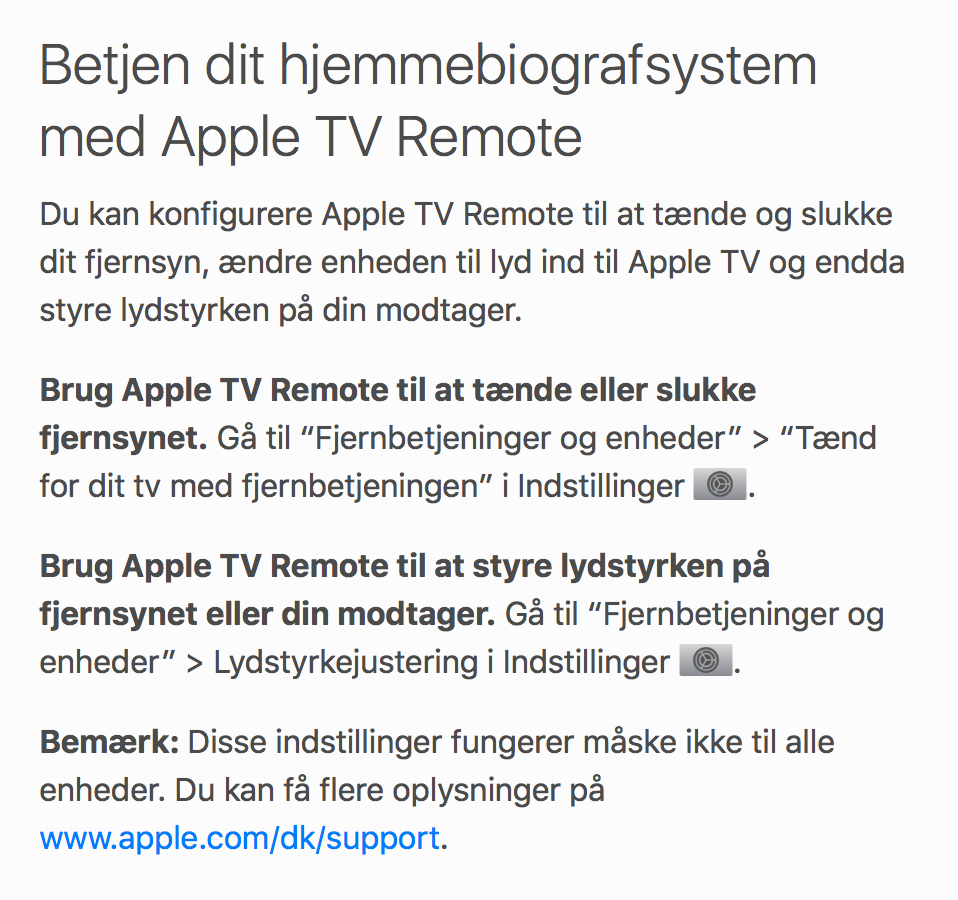

Jeg tror det virker den vej, at du skal tænde Apple tv, og så tænder det tv'et på den rigtige indgang.
Der er nogle indstillinger i Apple tv til det.
Skærmbillede 2017-03-20 kl. 16.14.18.png (186.59 KiB) Vist 2067 gange

Det fungerer også fint den vej. Men så er jeg stadig nødt til at have min Apple Remote ved hånden. Det er lidt træls at hdmi porten ikke bare kunne sende et signal til ATV
