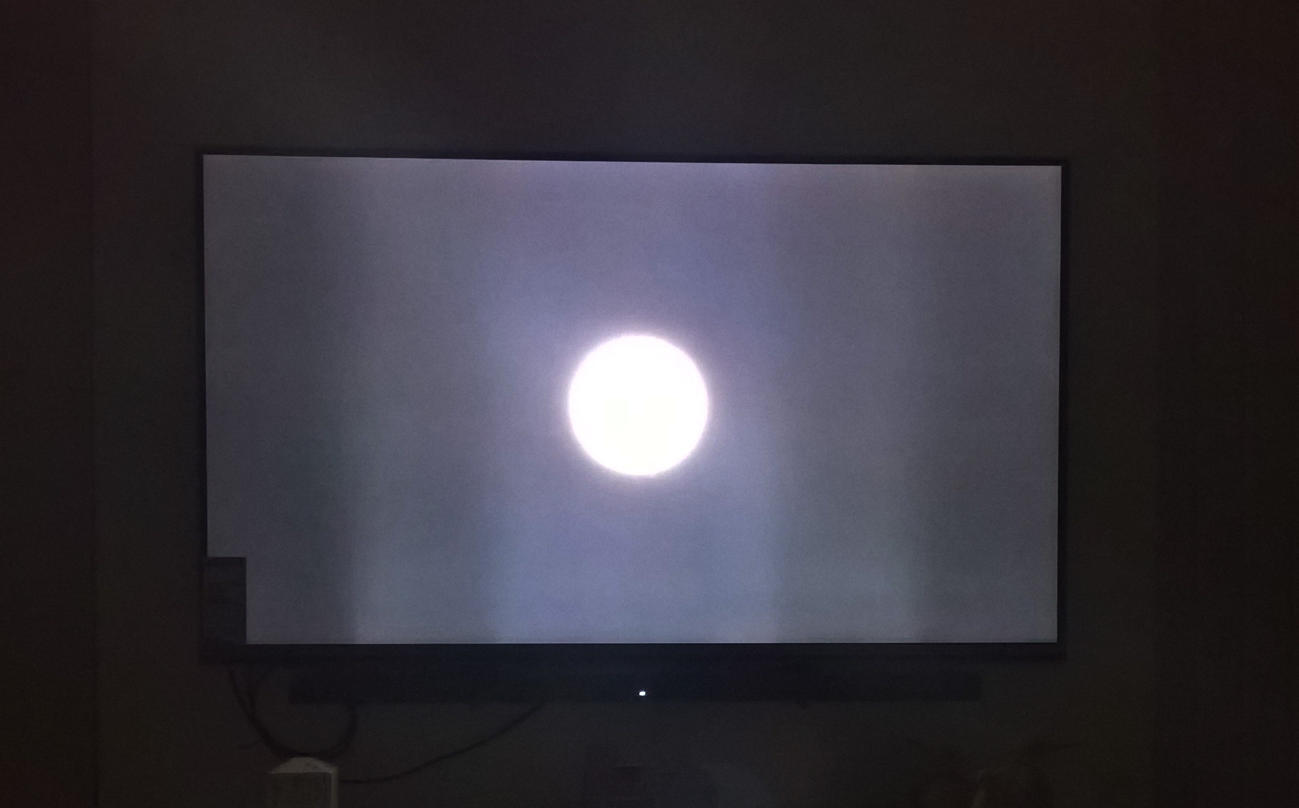

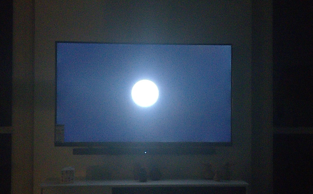

Jeg faldt lige over dine indstillinger og har et spørgsmål til det. Sagen er, at jeg selv har et nyindkøbt LG55UH750V model, som jeg havde "alvorlige" problemer med som udgangspunkt indtil jeg selv begyndte at ændre på diverse indstillinger.
Hvis du kigger denne tråd kan du se mit problem http://forum.recordere.dk/lg-55uh750v-o ... ng#1491969
Jeg synes at det var ret voldsom det jeg oplevede og jeg kunne på ingen måde acceptere det. Derfor fik jeg byttet fjernsynet en enkelt gang men præcist det samme så jeg på den ombyttede version. Derfor besluttede jeg mig for at lege med indstillingerne og fandt hurtigt frem til at den indstilling der hedder "Lokal nedton led" skulles slåes helt fra. Var den ikke det så viste mit fjernsyn en meget markant lys vertikal søjle på billedet. Jeg kan ikke se det i dagslys, men hvis der er mørkt i lokalet og billedet er mørkt med et lille logo eller bare fjernbetjeningsmarkøren så er det helt tydeligt. Sågar er det sådan at jeg rent faktisk i nogle lidt mørkere scener i film kan se at underteksterne giver en lysere søjle også.
Så summasumarum er. Når du foreslår at indstillingen "Lokal nedton led" skal stå til høj, har du så ikke samme problematik som jeg har beskrevet? Eller er det bare min model hvor det er så markant?
/Paw
Nedton lokal LED slået FRA
Nedton lokal LED slået TIL
