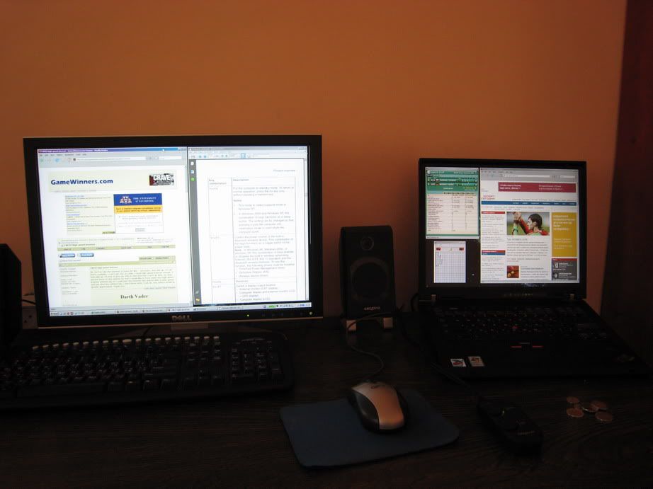

Tror efterhånden jeg har set nok bras til at konstatere at flexviews var de bedste skærme der nogensinde var produceret til bærbare computere - kan meget nemt hamle op med fladskærme til desktop-brug også. (Se evt. http://img.photobucket.com/albums/v65/d ... G_0825.jpg)
Som sagt, der er ingen producenter af den længere, fordi det ikke er rentabelt at lave en 15" 4:3 IPS SXGA+ eller UXGA skærm overhovedet.
Se evt. sammenligninger med en Thinkpad T60p flexview vs. Dell Lattitute D610.
http://www.notebookreview.com/default.asp?newsID=2864
Det skal dog siges at 17" widescreen skærme i bærbare er en "smule" bedre end mindre skærme - måske fordi der ofte anvendes 2 CCFLs i dem, mens stadig et lyshelvede med dårlig kontrast for det meste - desværre.

Jeg har en T60p, og der er ingen tvivl om at det er den bedste skærm i en bærbar jeg nogensinde har haft. Set i forhold til mine kolegaers modeller som består af en masse forskellige Lenovoer. Så er det helt uden sammenligning. Hvis de er holdt med at producere disse paneler skal der gå lang tid før jeg skal ha byttet min bærbar.
