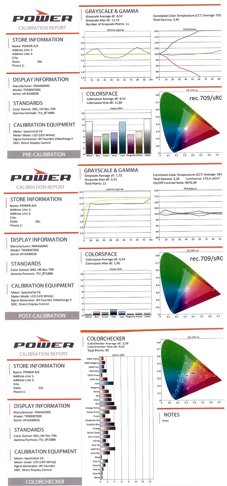

#243846
Har netop købt et tv i Power, som jeg købte kalibreret, da jeg fik afslag i prisen på vægbeslag og kalibrering, så prisen svarede til, hvad jeg skulle have givet for vægbeslaget (kalibrering og vægbeslag til i alt 800 kr).
På kassen til tv'et sad en fin kalibreringsrapport (Se vedhæftede billedfil), som viser før og efter kalibrering. Der var dog ikke en side, som angiver, hvilke justeringer de har lavet. Kan se, at det er der i den kalibreringsrapport, som er vist i denne tråd.
Efter jeg har fået tv'et hjem på væggen, har jeg tjekket efter i billedindstillinger, og jeg kan ikke se, at de har ændret noget nævneværdigt sammenlignet med, hvad der fx ændres i et tv af samme model her: https://www.youtube.com/watch?v=CM8wZfdKEFQ
Har tjekket for HDMI1-3 og DVB-C/T samt for de forskellig billedeindstillinger (Normal, True Cinema, Brugerdefineret osv), men alt står efter hvad jeg kan se på default (0).
Kan Power have lavet ændringerne i servicemenuen? Og er der nogen som helst måde at få sikring for, at man ikke har købt luftkasteller?
