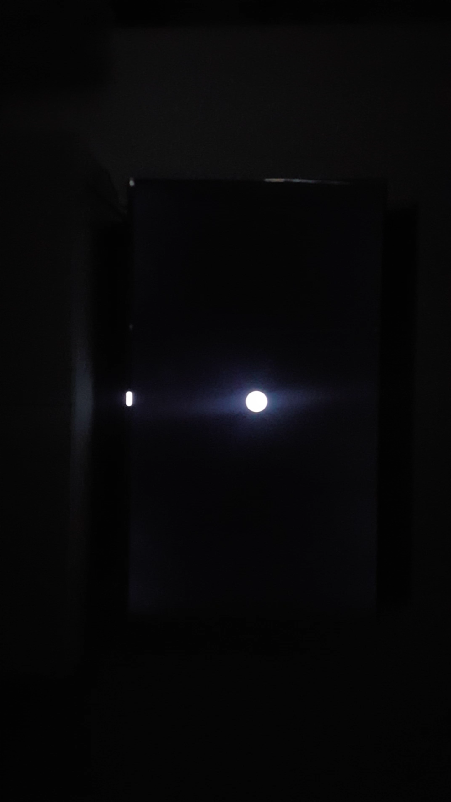

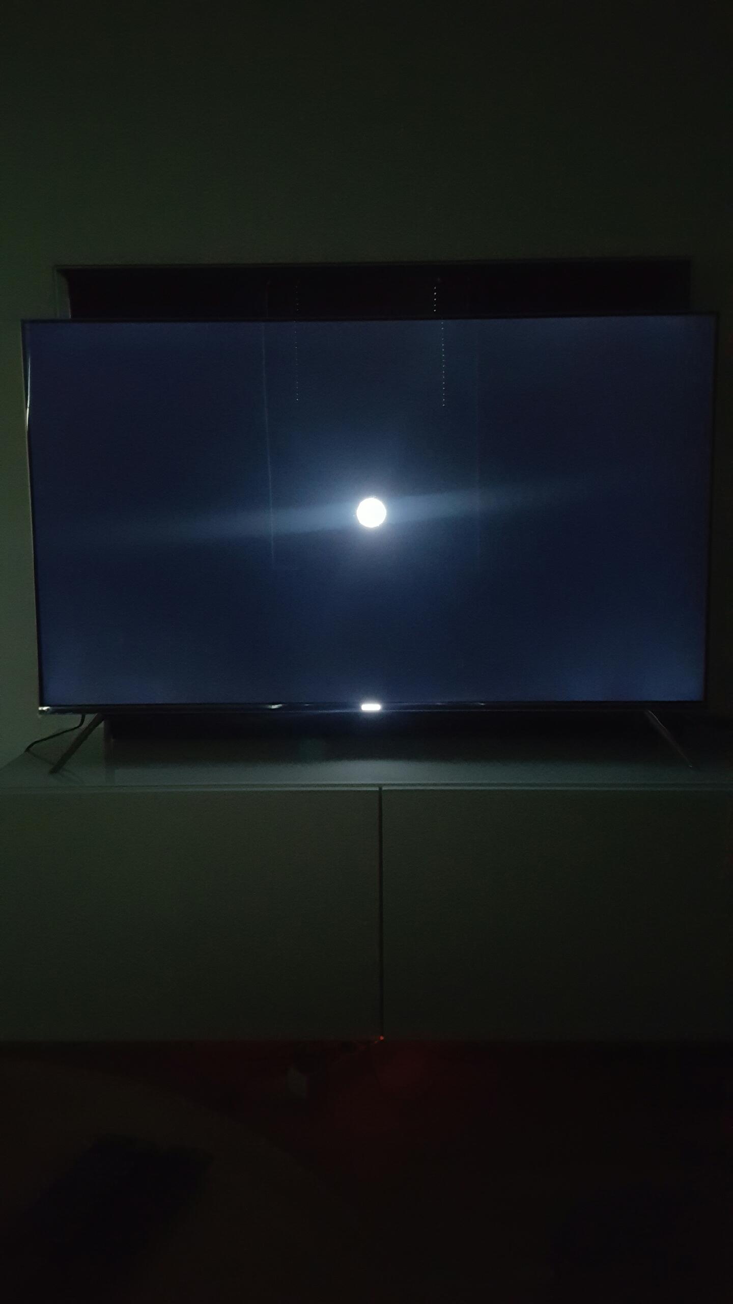

Så fik jeg taget lidt billeder af hvordan det ser ud i hjørnerne, det som er rundt om den hvide cirkel er noget mit kamera på telefonen laver. Det ude i hjørnerne den lyser op.
Er det bleed? Eller er det bare sådan skærmen er? :)
Billede af tv med billede, lyser op i hjørnerne
Billede med hvid prik

Ja de findes uden Bleeding...
Ellers køb et Oled.
