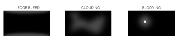

Jeg tror, at clouding og bleeding ofte bruges i forumdebat til at beskrive det samme, men hvis man skal være helt stringent, så er bleeding vel lys der "bleeder" ind fra kanterne. Clouding kan også ske midt på panelet som en slags "skyer" på skærmen.
Blooming sker, når man bruger local dimming. Hver zone har et givent areal, så hvis man f.eks. skal oplyse en lille stjerne, der fylder få pixels på panelet, så kommer der en glorie omkring stjernen, når zonen intensiverer lyset.
#234522
Jeg har lige strikket den her sammen. På den sidste er der blooming fordi der er lokal styring af lyset i en zone omkring den hvide kasse, som vises på skærmen. På de andre er det selve belysningen, som ikke er homogen.
bleed clouding blooming.png (93.7 KiB) Vist 2457 gange

Torben Rasmussen skrev:Jeg har lige strikket den her sammen. På den sidste er der blooming fordi der er lokal styring af lyset i en zone omkring den hvide kasse, som vises på skærmen. På de andre er det selve belysningen, som ikke er homogen.
fin oversigt.
Blooming synes jeg man må leve med, da det jo netop er pga hver enkelt pixel ikke kan styres.
mens bleeding og clouding i min optik er produktionsfejl/manglednde kvalitet.
