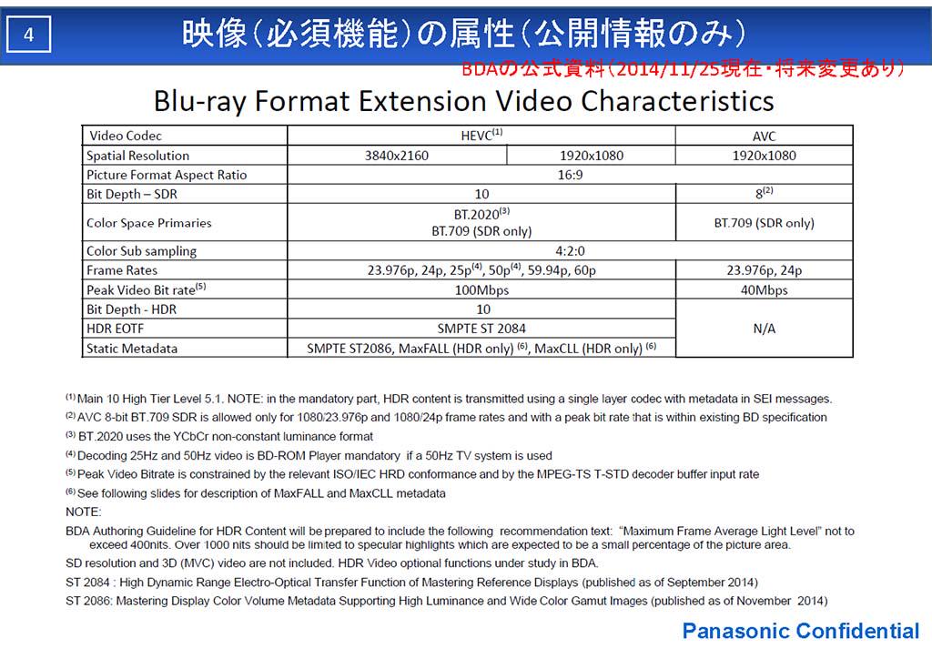

#211266
Dette slide er også kommet ud efter CES.
Et par yderligere detaljer:
- Vil ikke understøtte 3D i 4K (højest op til Full HD)
- Vil ikke understøtte 48 billeder per sekund (så ingen Hobbitten-film i originalformatet)
- 10-bit farvedybde (stadig 4:2:0 subsampling)
- HDR understøttes via den åbne SMPTE ST2048 standard, men Dolby Vision er "optional".
- HDR betyder, at man går over til PQ-gamma (og slipper fuldstændig fri af den analoge arv fra billedrørs-standarder)

Først skriver du at det vil understøtte 60 FPS i 4K, og derefter at det ikke vil understøtte 48 FPS. Kan du uddybe det, eller er det fra forskellige kilder?
Det undrer mig at de ikke vil understøtte 3D.. Eller rettere, måske har de ligefrem indset at størstedelen af befolkningen er ligeglad med 3D? ;)

60fps understøttes, men 48fps understøttes ikke. Eller med andre ord, man understøtter kun visse fast-definerede opdateringsfrekvenser (23.976, 24, 24, 50, 59.94 og 60fps). Se evt. vedhæftede skema :)

Tak skal du have. Spøjst må man sige, men det må der jo være tekniske grunde til... 8)
#211403
Ja, det er en underlig beslutning. Der findes jo allerede tre film i 48fps og sikkert flere før Ultra HD Blu-ray kommer. De nye Avatar laves også i 48fps, ifølge Hr. Cameron.
Efter sigende så var både 48fps og 4K 3D oppe som forslag til standarden, men blev afvist. Der er vist ingen tv i dag der understøtter 48Hz signaler, men med denne beslutning har man jo nok også fået banket fast, at ingen nye tv kommer til det i en del år frem.
