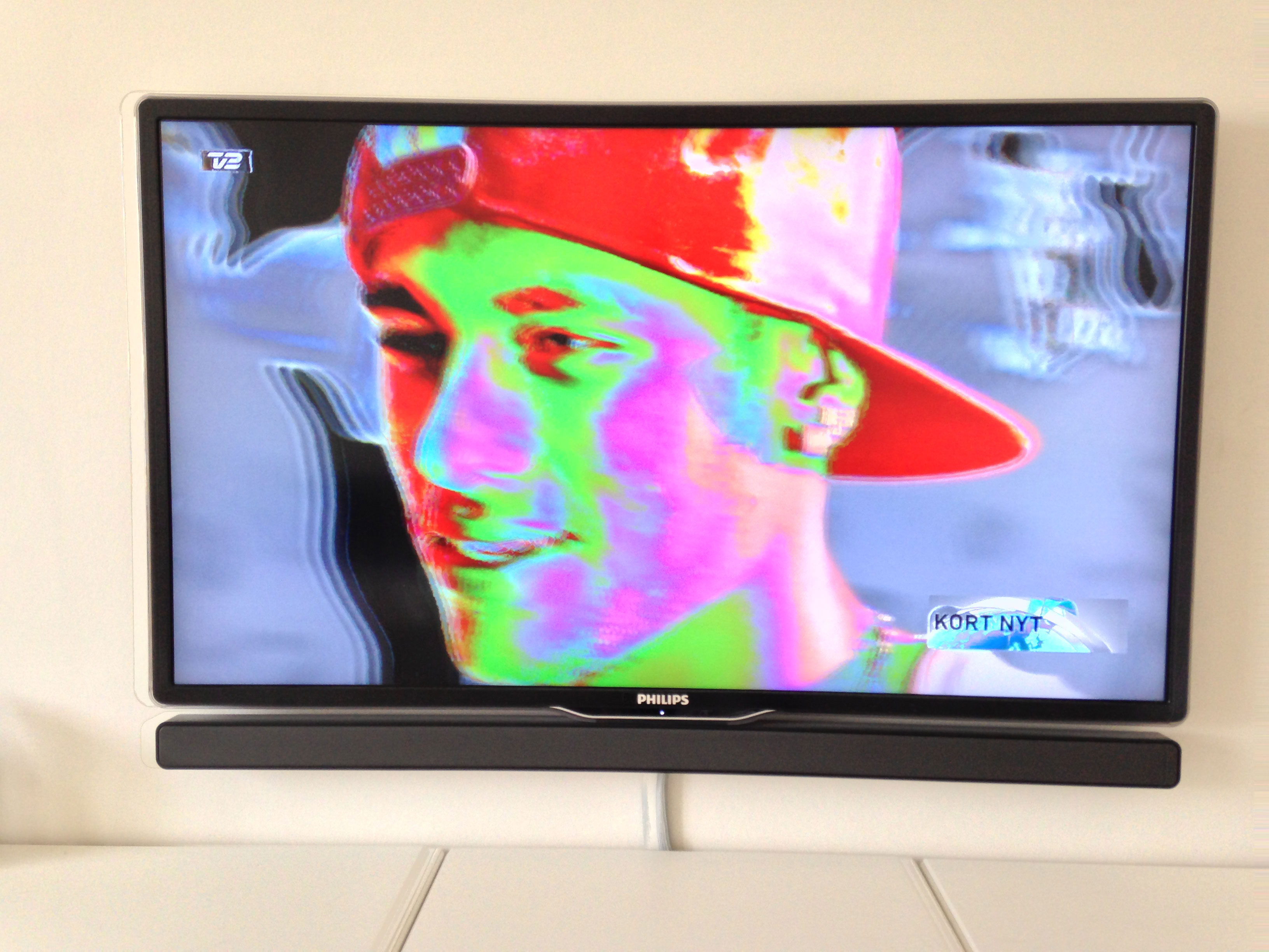

Hej alle.
Jeg har et ca. 4-5 år gammelt Philips Essence, som efter at have fungeret fint siden købet, nu pludselig giver en alvorlig fejl på billedet (se vedhæftede). Det gælder alle kilder, dvs. Yousee-boks, PS3 osv.
Tv'et er bygget op med en central boks, hvor man sætter andre devices i via HDMI, line-out osv. Fra denne boks går der to specielle kabler (strøm og billede) op til selve tv'et. Jeg kan altså ikke bare lige udskifte disse kabler, hvis der er fejl på et af dem.
Jeg har prøvet at;
* tage strømmen fra det i en times tid
* gendanne fabriksindstillinger
* tage alle kabler ud, rengøre omkring indgangene og sætte dem i igen
Er der nogen der har et bud på hvad der kan være galt? Det var i sin tid et high end tv, så man skulle jo mene det burde kunne holde lidt endnu...
Mvh Lasse
Billedefejl
Billedefejl
Af bullerfnis

Er der nogen form for billed behandling på "ON" ?? Prøv at fjern alt der har med forbedring af billed fra, kan jo være en software fejl eller noget. Og er det HELE tiden den gør det der?

Jeg har løsning. Fænomenet hedder solarisation.
Jeg oplevede det samme for nylig godt fem år efter købet.
Læs om løsningen her: http://www.supportforum.philips.com/en/ ... ht=essence
og her:
http://www.hifi-forum.de/viewthread-152-9043.html
Printpladen http://www.hifi-forum.de/bild/platine_352010.html der sidder her:
http://www.hifi-forum.de/bild/ruckansic ... 52011.html skal tages ud.
Chippen AS15F (eller AS15G) skal udskiftes. Jeg købte G'eren via E-bay fra Italien til omkring 75 kr (inkl. fragt).
Jeg har en ingeniørven, der har en anden ingeniørven, der klippede den gamle chip af og afloddede benene. Ved hjælp af en (vist nok) meget spids loddekolbe og et dertil mikroskop påsatte han den nye chip.
Fungerer perfekt. Jeg er superlykkelig. Så kan jeg forhåbentlig køre nogen år endnu.
Men mange ejere af samme tv har været meget sure på Philips for manglende assistance.
PS Jeg er IKKE tekniker, så stil ikke for langhårede spørgsmål.
