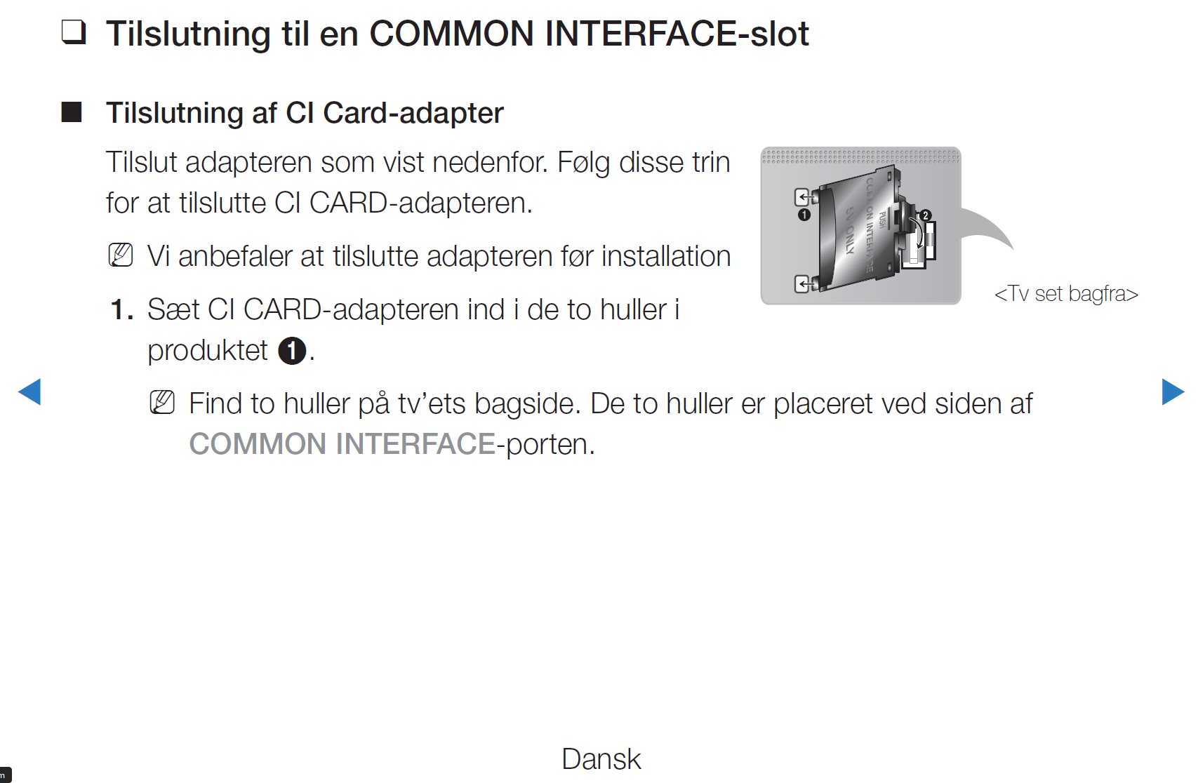

TV : Samsung PS64D8005 ( plasma ).
jeg har YouSee som TV udbyder og vil gerne have nogle af de nye bland selv kanaler.
men i den forbindelse skal jeg have et yousee kort for at modtage nogle af disse kanaler
- men hvor kan jeg indsætte dette kort i mit TV ?
- har kigget på nette, men kan ikke rigtig finde noget, så jeg håber lidt på hjælp herinde
på forhånd mange tak
mvh
JohnnyB

Læs side 317 i den elektroniske manual, som kan findes på Samsungs hjemmeside.
De billeder jeg har set på nettet, og ifølge manualen, skal du montere en medfølgende adapter. I denne kan du indføre dit CA Modul med kortet fra tv udbyder.
Hvis jeg har set rigtigt, er bagbeklædningen lidt tykkere, der hvor du monterer alle dine stik. På denne "udbygning", er der placeret et cover/klistermærke som fjernes, og efterfølgende kan CI adapter monteres.
http://downloadcenter.samsung.com/conte ... A-0106.pdf

mange tak for svaret
det prøver jeg lige at se om jeg kan finde ud af
så skal tv'et jo helt ned af væggen :(
