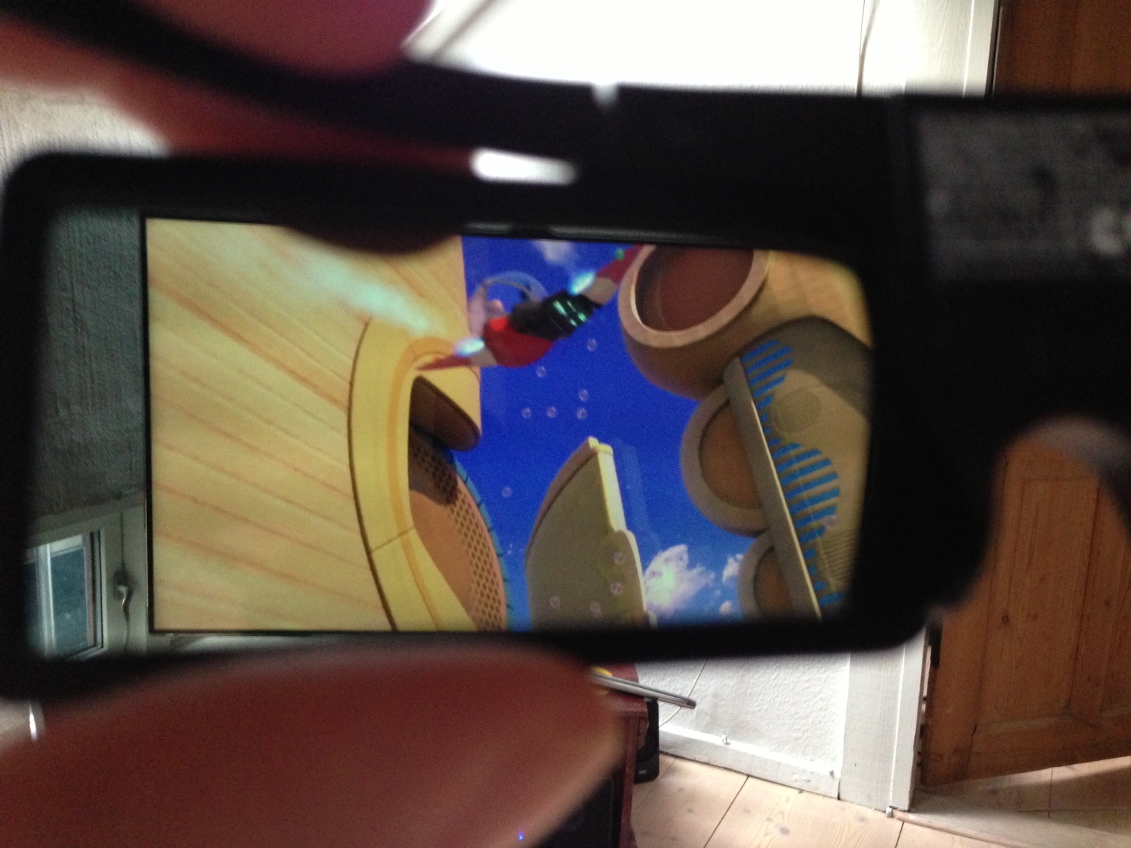

Hejsa
Jeg har for nyligt købt dette tv, men oplever desværre en del crosstalk ved 3D visning. Mit tv er indstillet efter es8005 her på siden. Hvad kan være galt?
Er der noget galt med tv'et eller er det noget med mine indstillinger? Jeg oplever nærmest ikke en eneste scene i en 3d film hvor der ikke er lidt ghosting, og det irriterer mig grænseløst. Jeg trorede ikke det var det store man oplevede på denne model, men det er meget værre end jeg oplevede på mit forrige tv ps50c7005. Er der andre der har haft problemer med dette?
Jeg har prøvet med et billede, så man kan se at det er der ret tydeligt
#183981
Fra ES8005 test:
3D-billedkvaliteten er stort set som forventet. Sidste års D8005 havde en lille tendens til crosstalk, og det samme gælder for ES8005. Fra tid til anden kan der bemærkes crosstalk i spil, men i film bemærkes det meget sjældent og er ikke et reelt problem. Det opstår oftest på billeder med høj kontrast.
