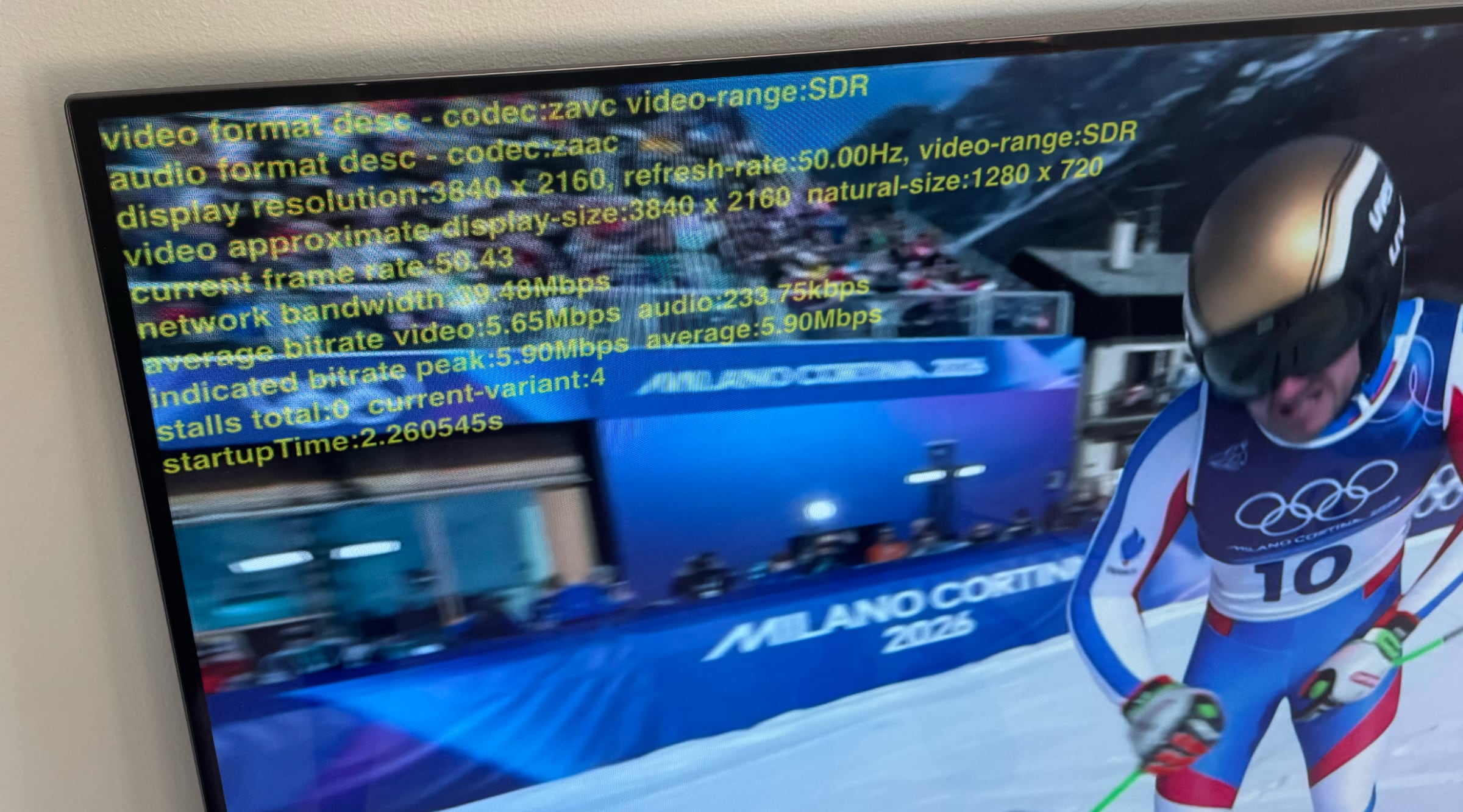

Vi snydes igen for 4K, HDR og Atmos, som nævnt i artiklen på forsiden: Vinter-OL begynder nu: Bliver uden 4K, HDR og Atmos i Danmark
Det er jo ærgerligt. TV 2 Play havde meldt opgradering til 1080p50 undervejs på sport, men det er de tilsyneladende ikke blevet klar til – jeg afventer svar fra dem.
Jeg tog nogle målinger på DRTV og TV 2 Play, der viser hvad vi har med at gøre:
- DRTV: 1080p, 50fps, SDR, op til 9 Mbps bitrate (MPEG4)
- TV 2 Play: 720p, 50fps, SDR, op til 6 Mbps bitrate (MPEG4)
Jeg har ikke adgang til HBO Max for tiden, så måske andre kan byde ind?
OL på TV 2 Play
OL på TV 2 Play
OL på DRTV
OL på DRTV

Rasmus Larsen skrev: 10 feb 2026, 12:22 Vi snydes igen for 4K, HDR og Atmos, som nævnt i artiklen på forsiden: Vinter-OL begynder nu: Bliver uden 4K, HDR og Atmos i Danmark
TV 2 skriver følgende til mig om den manglende opgradering fra 720p til 1080p:
"Vi har udfordringer med leverandører til vores nye PLAY OUT i 1080P50. Vi forventer snart et skifte, men kan ikke give en præcis dato."
