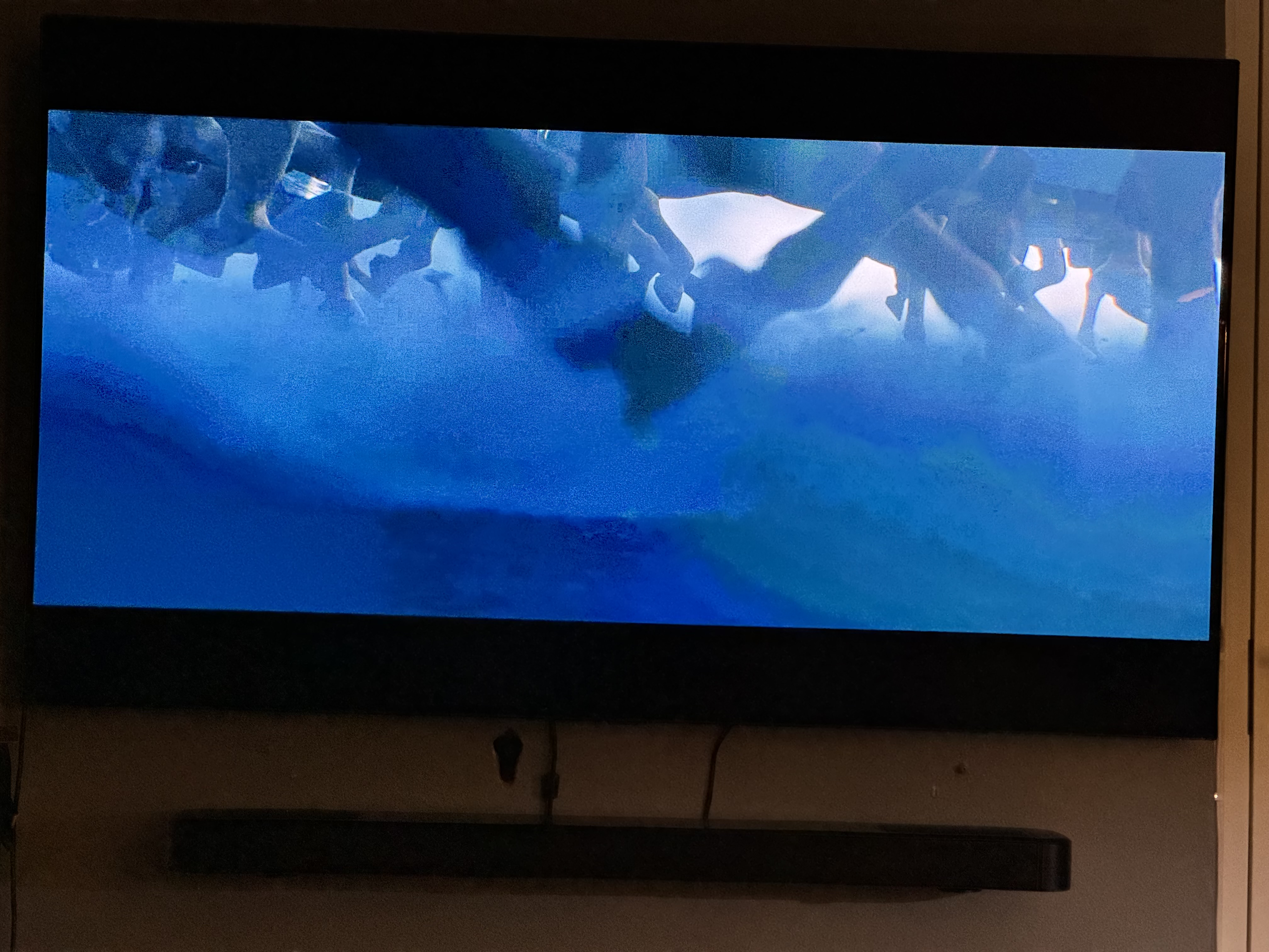

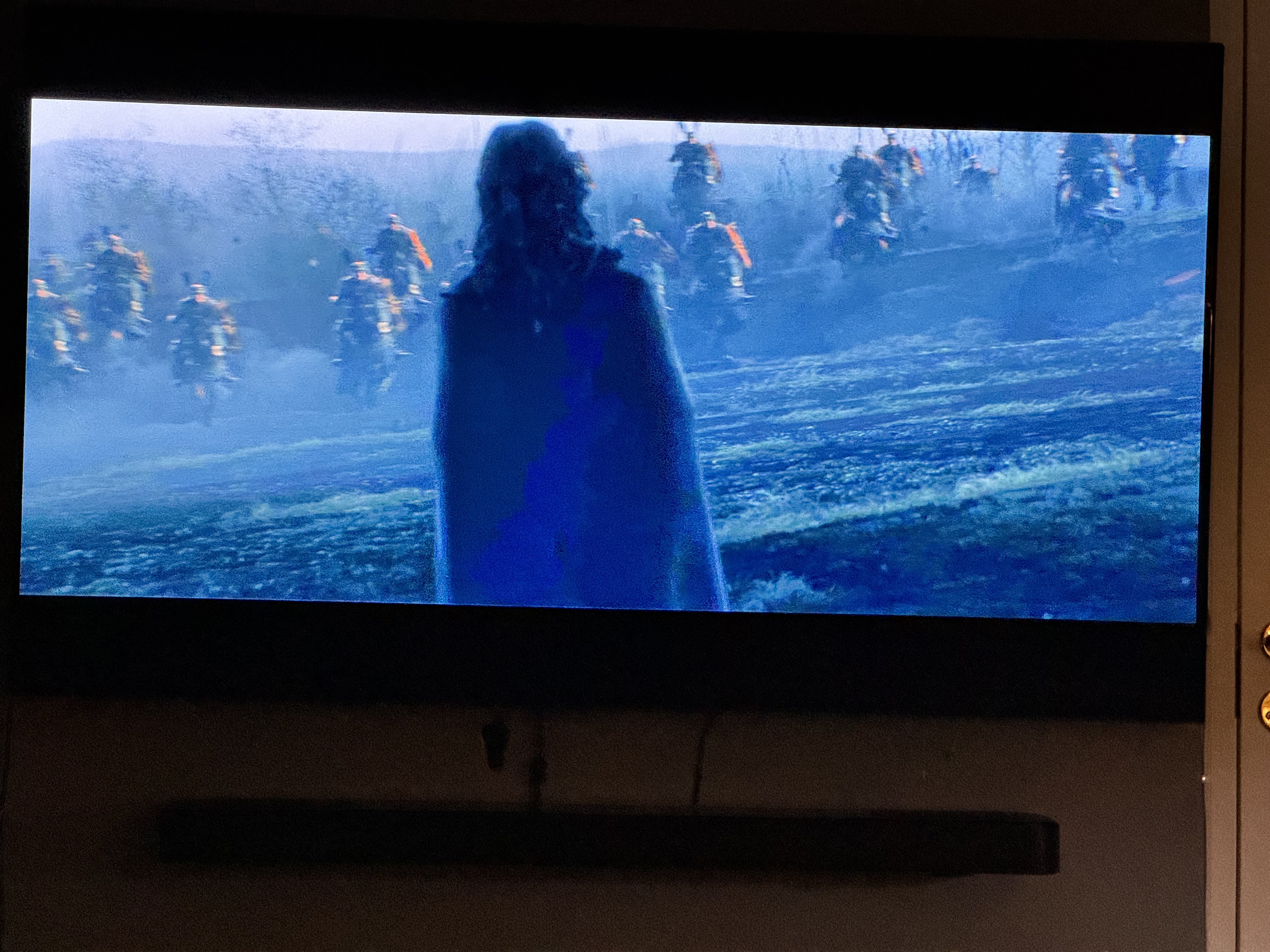

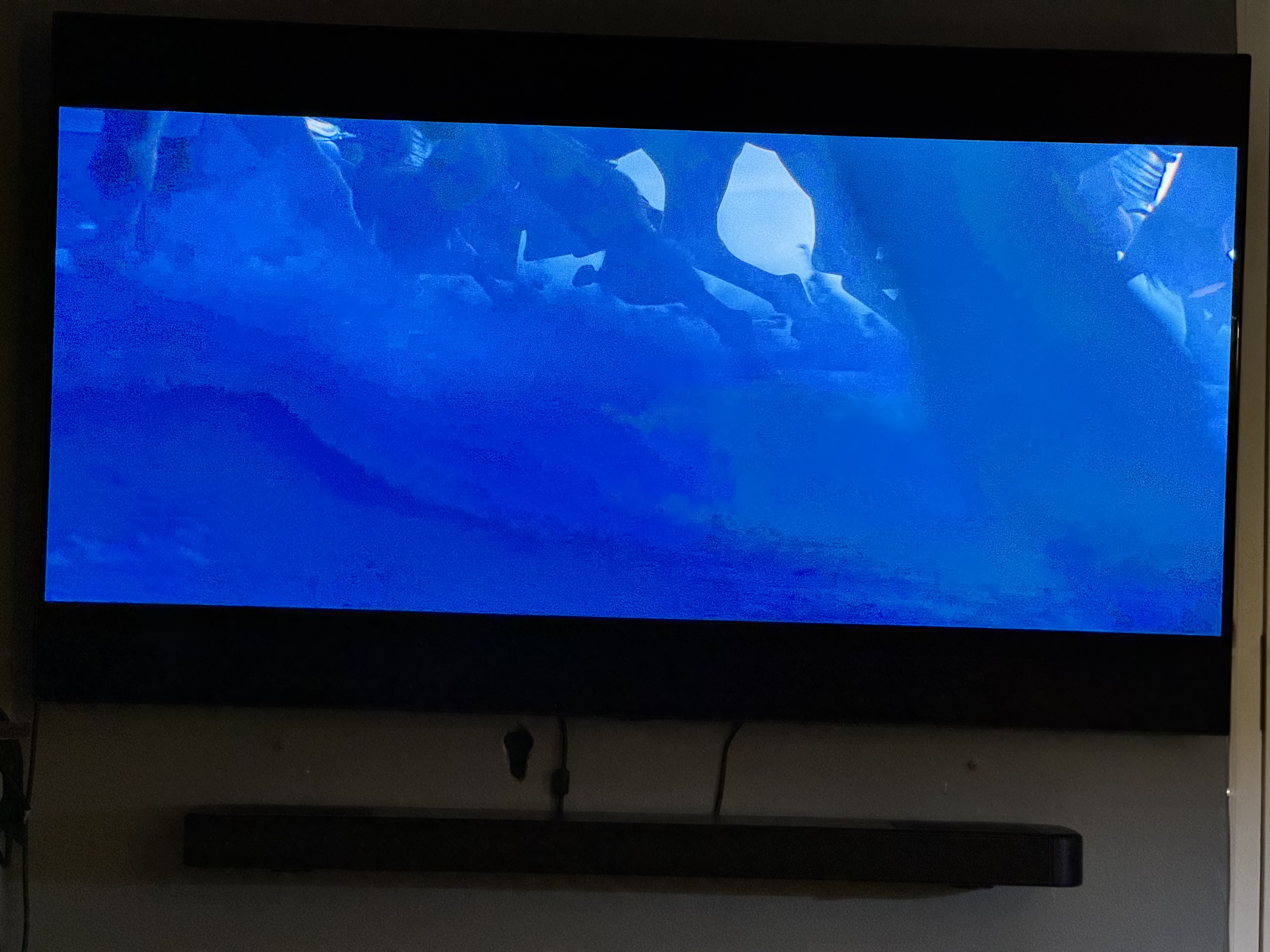

Jeg er i tvivl om man kan gøre noget ved dette “problem”. Jeg har ikke selv meget forstand på det.
Jeg har et LG C1 og en PS5 Pro. Jeg oplever i nogle cutscener, både i nye og gamle spil, at der i skyggerne i en scene kommer en del banding, tror jeg det hedder, og sådan nogle trælse plamager i forskellige gråtoner.
Er det noget HDR jeg har indstillet forkert, eller er det bare sådan spillet er lavet?
Umiddelbart, oplever jeg ikke dette i de film jeg ser.
Måske I kan se hvad jeg mener ud fra de vedhæftede billeder.

Men hvilket billedprofil står TV'et i, når du trykker på LG-fjernbetjeningens menu-knap? Altså når du spiller et spil i HDR-format.
Du kan med fordel skifte profil til en med mere korrekte farver, hvilket jeg tror vil løse problemet, med mindre det er cut-scenen i spillet, der er meget hårdt videokomprimeret. Game-mode vil stadig virke ovenpå denne billedprofil, så du stadig får lav forsinkelse.
