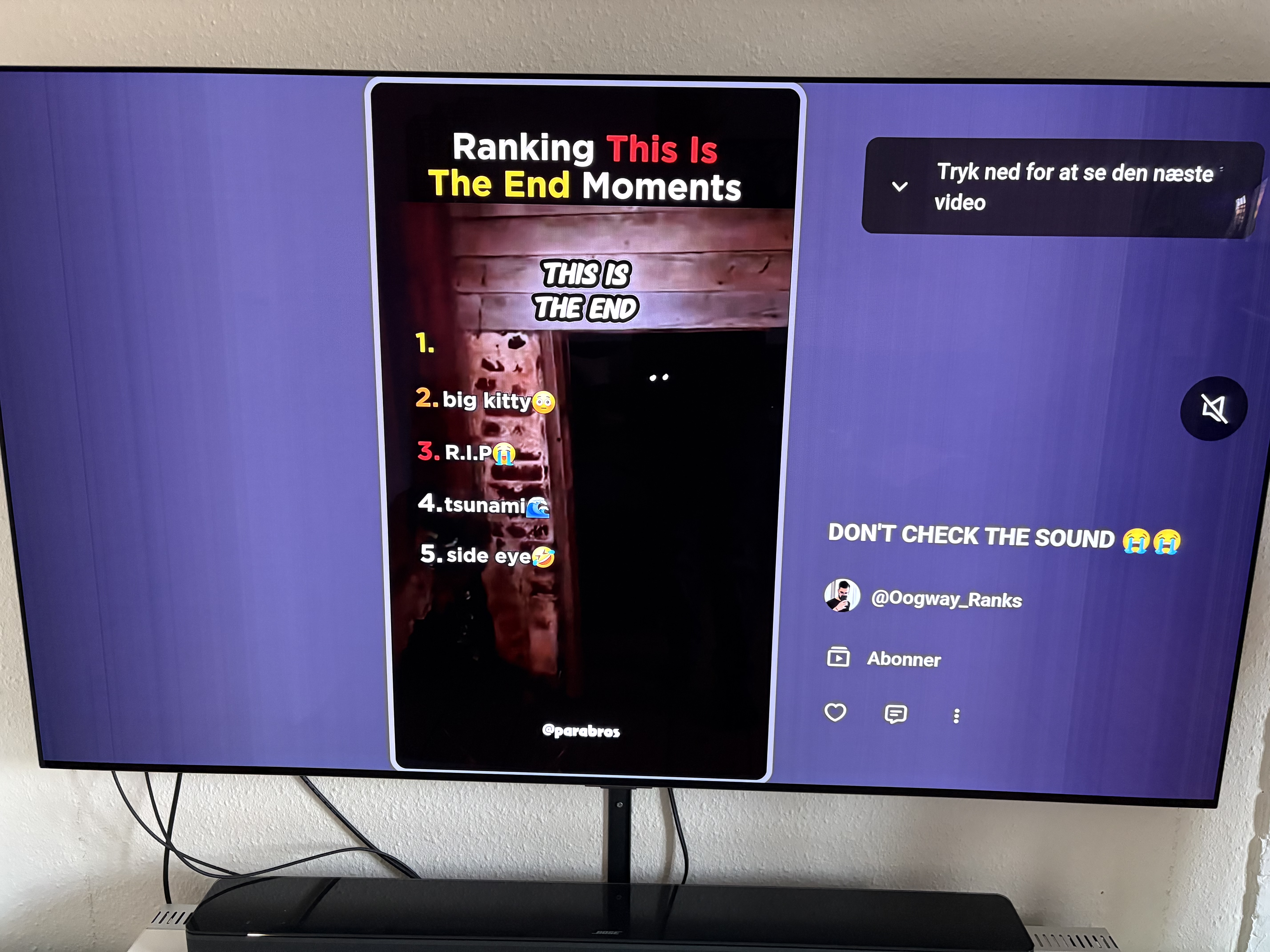

Vi har lige sat dette TV op, sprit nyt, der har de her lodrette streger i begge sider, har læst at nogen skriver det er normalt og det går væk efter brug og eventuelt pixel opfrisker. Kan det være rigtigt. Havde et C9 før dette og der var ikke de streger.

Hej...Ja , det er rigtigt at du nogle gange bør køre " pixel refresh" , eller hvad de kalder det. Det har løst problemet på flere nye tv...

Til trådstarter. En pixelrefresh vil højst sandsynligt afhjælpe problemet, men det er ikke noget, du skal gøre regelmæssigt, da det kører automatisk i baggrunden og slider unødvendigt på panelet.
Da det nye TV højst sandsynligt har været udsat for nogle bump på vejen under transporten, kan det sagtens tænkes, det er kommet lidt ud af justering, som refreshingen så vil fixe.
