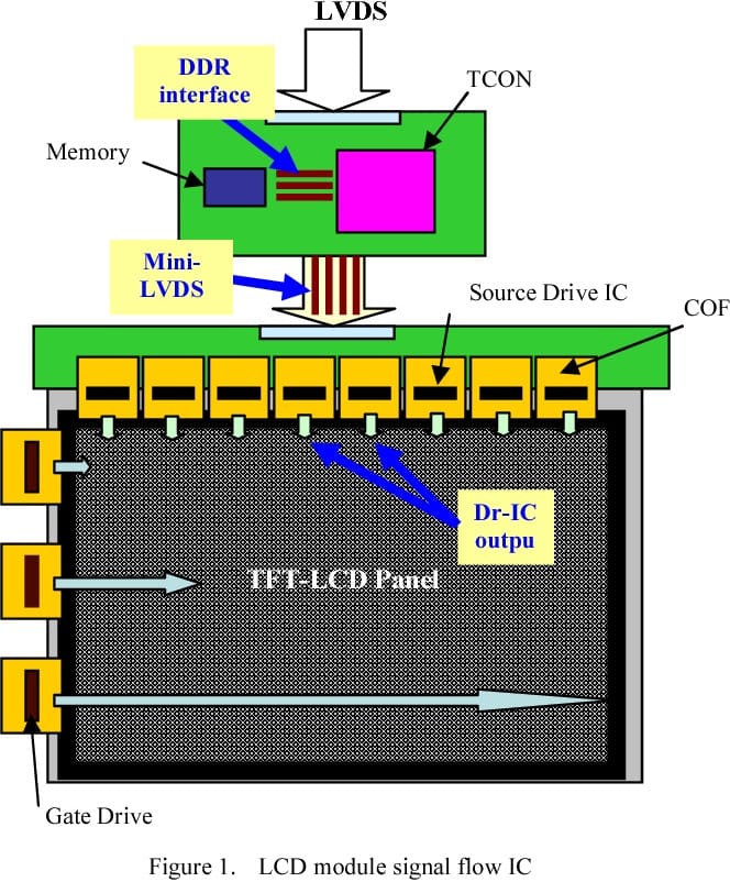

Jeg hentede vores nye Samsung TQ55S90F TV for 4 dage siden. I går opdagede jeg 4 retangulære felter øverst i billedet ved mørkerøde billeder. Placeringen indikerer at de skyldes driver tilslutninger til glasset (bare mit gæt). Når jeg skruer farvemætningen ned til 5, lysstyrke og kontrast = 50, bliver de særligt tydelige ved visning af Youtube: "Pure Blod Red" - som det kan ses i overkanten på det vedhæftede billede.
Dette er vel en retursag?

Det er kolonne-drivere limet til den ene eller begge vandrette kanter af panelet.
Tilsvarende findes der række-drivere langs en eller begge af de lodrette sider.
