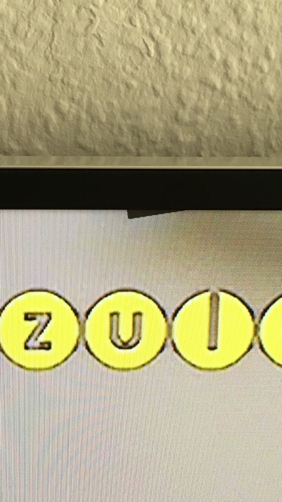

Hej,
Her d. 1 januar ligger jeg og ser tv i stuen og bemærker et sort felt i venstre øverste side på vores TV. Det ligner en lille papirflap som er bøjet ned over skærmens kant og den er helt sort. Jeg har prøvet at slukke og tænde tv'et uden held og skifte kanal hvilket heller ikke har hjulpet. Derfor vil jeg høre om det er en pixelfejl eller hvordan griber jeg det an? Vil Samsung gå ind og dække denne? Se vedhæftede billede.
Fjernsynet er et Samsung 55F9005.

#225082
Det ligner jo en fejl i pixelene, da det er savtakket ligesom pixels er. Jeg ville prøve at tage kontakt til Samsung, da det jo liiiige er på grænsen af de 2 år.

Nyt i sagen.
Efter et par mail korrespondancer mellem Samsung, Samsung VOC og Samsungs reparationspartner, Servicecentergruppen her i Danmark - har Samsung bevilliget et goodwill i denne sag. Servicecentergruppen var så venlige at komme med udspecificeret bud på hvad fejlen kunne være, og har skrevet følgende:
Hej,
Det ser ud som en mekanisk/fysisk afblænding som er gledet ned og ” skygger ” for baggrundsbelysningen
så der ikke kan slippe baggrundsbelysning igennem.
Fejlen kan du ikke være skyld i og det kan heller ikke relateres til forkert brug.
Jeg tror at deres vurdering har medvirket til at Samsung er gået med til at udskifte panelet uden omkostninger for. De henter skærmen på tirsdag :)
