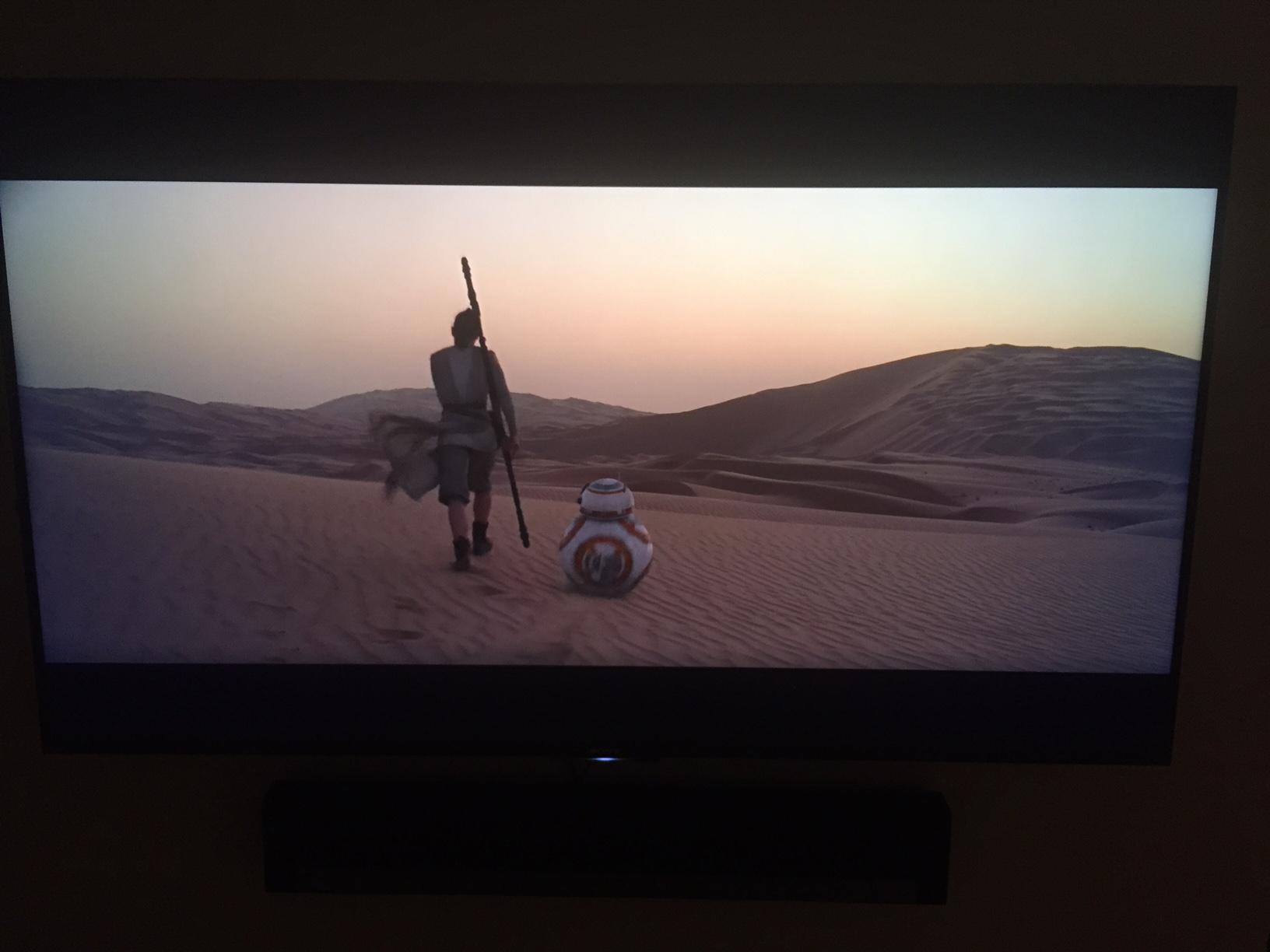

Har vedhæftet et billede af min skærm i aktion med traileren til den nye Star Wars streamet via Youtube APP'en. Kort inde er der en ørken scene hvor det er ret tydeligt med de lyse kanter.
Af KB76
#222014
filen kommer her...
eksempel på lyse kanter
