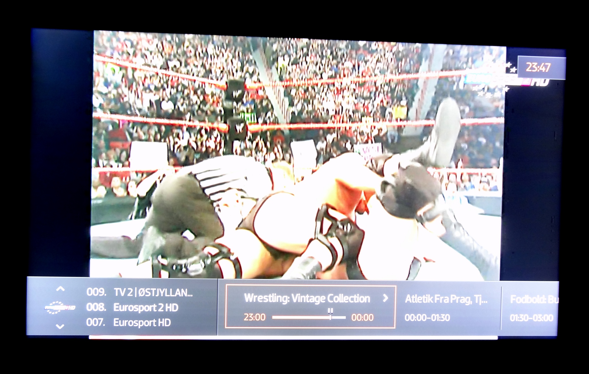

Og jeg erkender, at det må være svært at give mere uddybende svar ud fra et enkelt foto. Jeg har forsøgt at tage et foto i mørklagt rum fra Eurosport, og her er det umiddelbart ikke så slemt, men jeg synes alligevel, at hjørnerne lyser op, ligesom den blå bjælke i bunden (som faktisk burde være ensfarvet blå i hele bredden) er noget udvisket i farverne i kanterne.
Nogen der har et bud på om, at det er normalt for omhandlende TV (Samsung UE65HU7505XXE), måske også et bud fra nogle, som har et TV magen til?

Så jeg har allerede været inde i servicemenuen og konstateret, at mit TV jf. ovennævnte også har et CMO panel (65D1UUBEH - står der i servicemenuen).
Jeg har også været i kontakt med Samsung og kunne heller ikke få uddybet nærmere ang. panel oprindelse, idet medarbejderen svarede, at "de ikke blev oplært heri". Til gengæld mener Samsung efter at have læst min reklamation og set ovennævnte fotos, at det ikke er dækket af garantien. Alle LCD paneler lider heraf påstår Samsung, og ved alm. TV kiggeri vil jeg ikke blive mærkbart generet heraf, siger Samsung. Hmmm..... jeg lægger mærke til det, men det gør fruen ikke.
