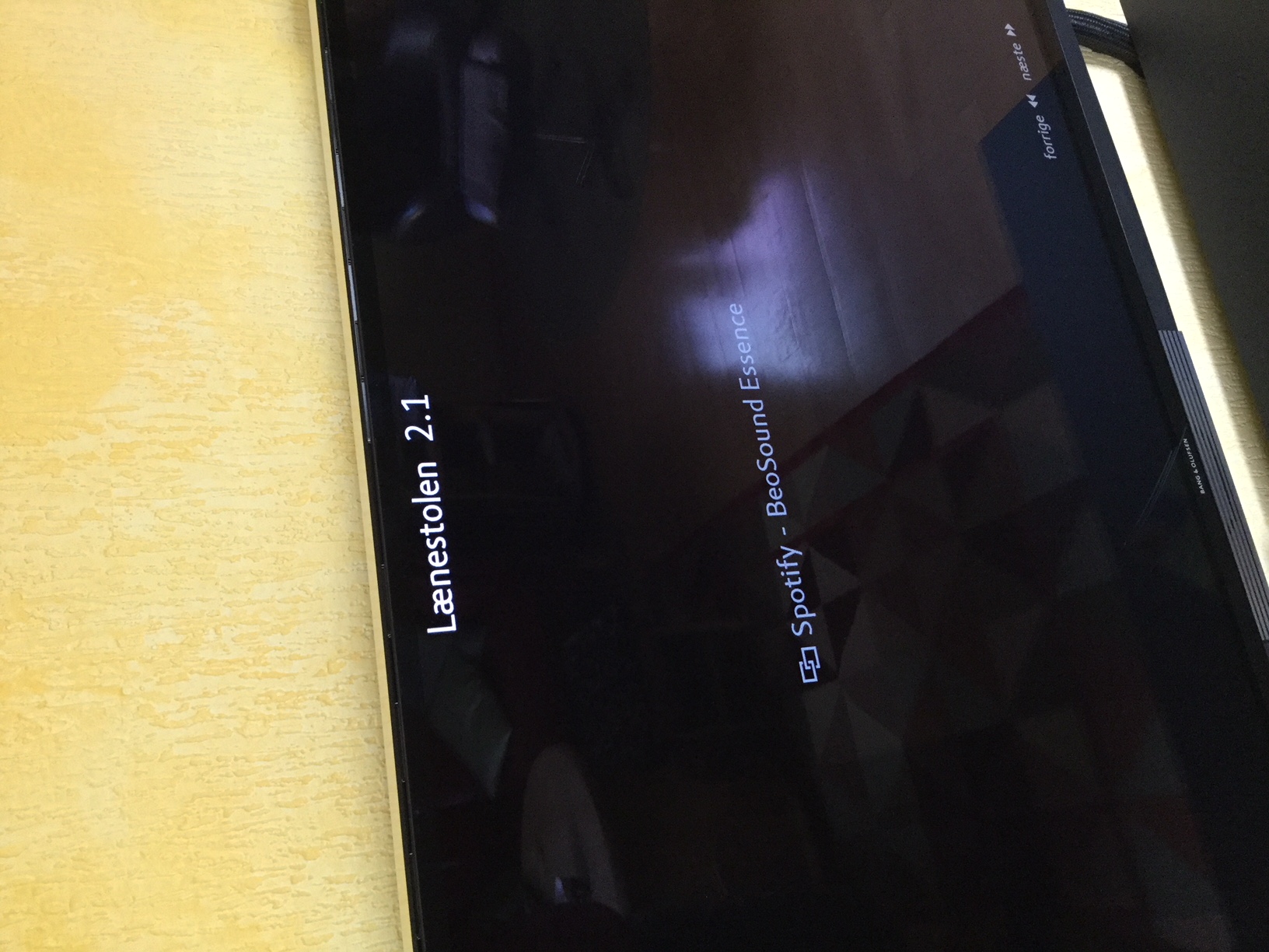

Hvis jeg i stuen nu foretrækker at lytte til musik siddende i en god lænestol, der står ca 90 grader forskubbet i rummet i forhold til tv’et (og dets fronthøjtalere).......hvad så?
Ja, så vælger jeg bare en højtalergruppe sammensat af det, der ellers er front/venstre og surround/venstre højtalerne plus sub’en.
Denne gruppe hedder Lænestol 2.1 hos mig.
Når jeg (på min Beo4) trykker ‘Speaker’ ‘7’, vender lydbilledet
Endnu en grund til at bruge sit tv til at lytte til lyd/stereo/musik.
