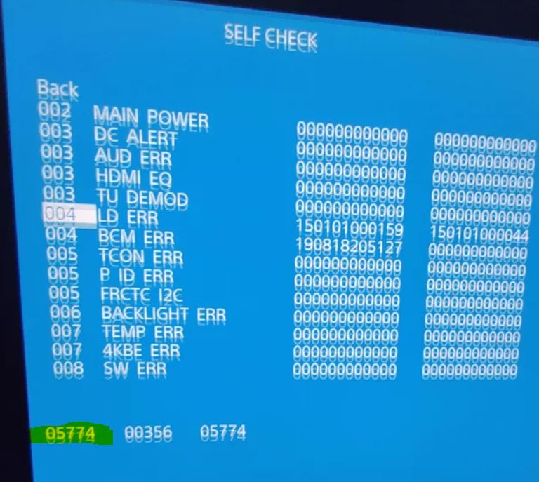

barslund69 skrev: 18 aug 2020, 13:04 Ja jeg vil ikke godtage at få et tv ind hos mig hvis det har været anden sted først.
Nyt skal være nyt
På Sony skærmen er det jo hurtigt at se aktive timer kørt.
Sluk skærmen på ON/OFF, vent til det er helt slukket. (10sekunder)
- Tryk "Display" (i+) knappen og 5 og "Volume+" og så ON knappen.
Så kommer blå service menu frem, og du kan se under
"Self diagnostic menu" -> nederst til venstre, antal tændte timer. Så får du et svar på hvor mange timer det har kørt.
Eksempel her på billede. (5774)

Ok...tak for tippet. Prøvede lige....der kommer først 8 punkter hvor der står noget tekst ud for. Og så er der en masser rækker med tal...her står nul over det hele. Nederst i venstre hjørne står der så tre tal....00003, 00008 og 00003. Hvad jeg kan google mig til er tallet ude til venstre det antal timer skærmen har kørt. Så hvis man kan regne med det, så er den jo helt ny....

@bbplayer: Tak for forklaringen! Af en eller anden årsag var dit screendump ikke kommet frem da jeg lavede min post ovenfor....derfor usikkerheden omkring tallene..:-)
#318047
3 timer er ik' skidt :) Så den kan da være tændt 30minutter hos en anden men ! Den er rimelig synes jeg. Så den skal du bare blive glad for og komme videre og komme over i nogle positiv tråde :)
