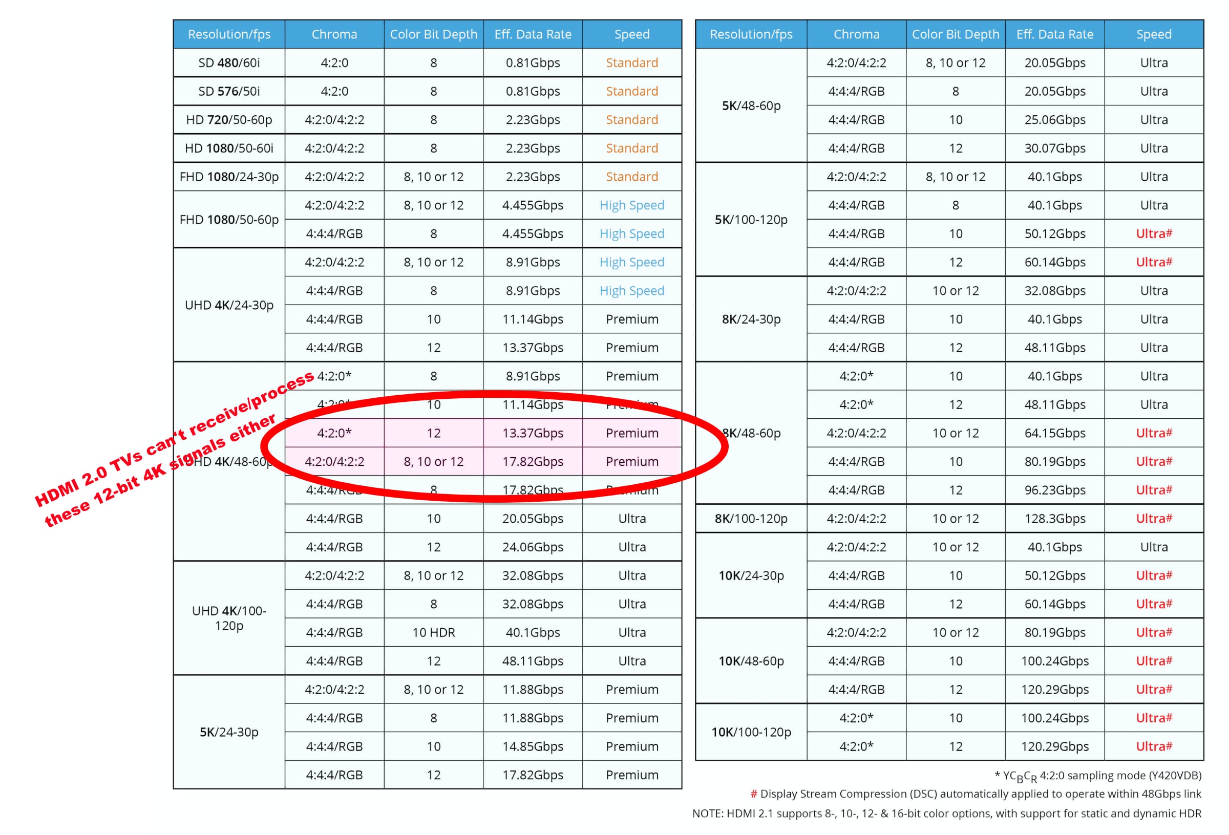

De har ikke nedgraderet noget. Artiklens tekst er som sådan korrekt nok, men overskriften er meget misvisende. Jeg har også gjort John opmærksom på dette: https://twitter.com/Flatpanels/status/1 ... 9028435968
HDMI 2.1 er defineret som interface-standarden (HDMI 2.1 = FRL, HDMI 2.0 = TMDS). 48 Gbps er den maksimale båndbredde til fremtidige applikationer (12-bit systemer). Ingen TV - 4K eller 8K - er i dag over 10-bit. Heller ikke 2019 LG TV. Derfor er den relevante båndbredde i HDMI 2.1 for forbrugere på nuværende tidspunkt 40 Gbps. Det samme gælder Sony og Samsung TV (4K og 8K) med HDMI 2.1.
Efter samme definition ville så godt som ingen HDMI 2.0 TV - 4K eller HD - være fuld "HDMI 2.0" (se billede). Det er naturligvis nonsense.
