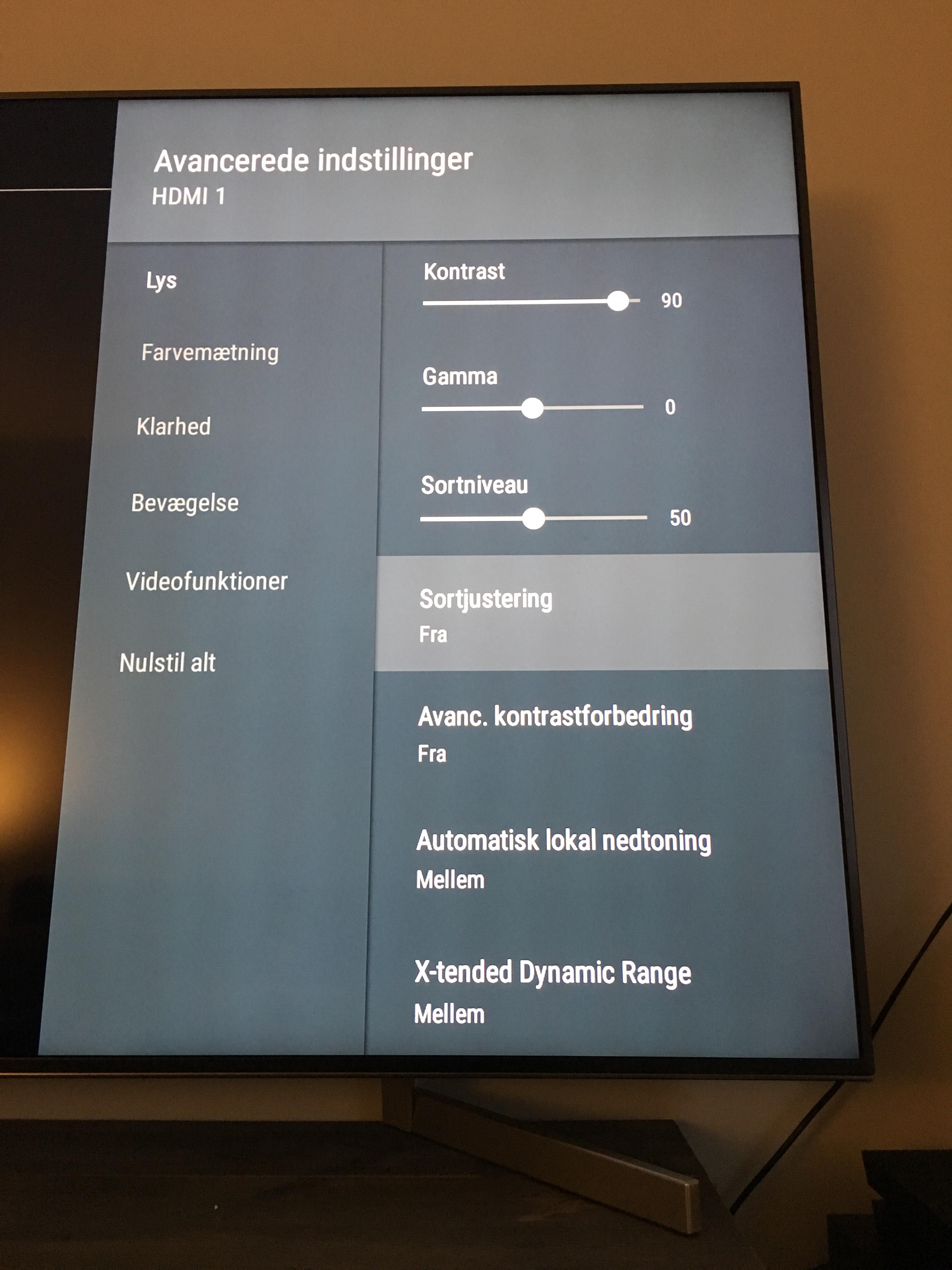

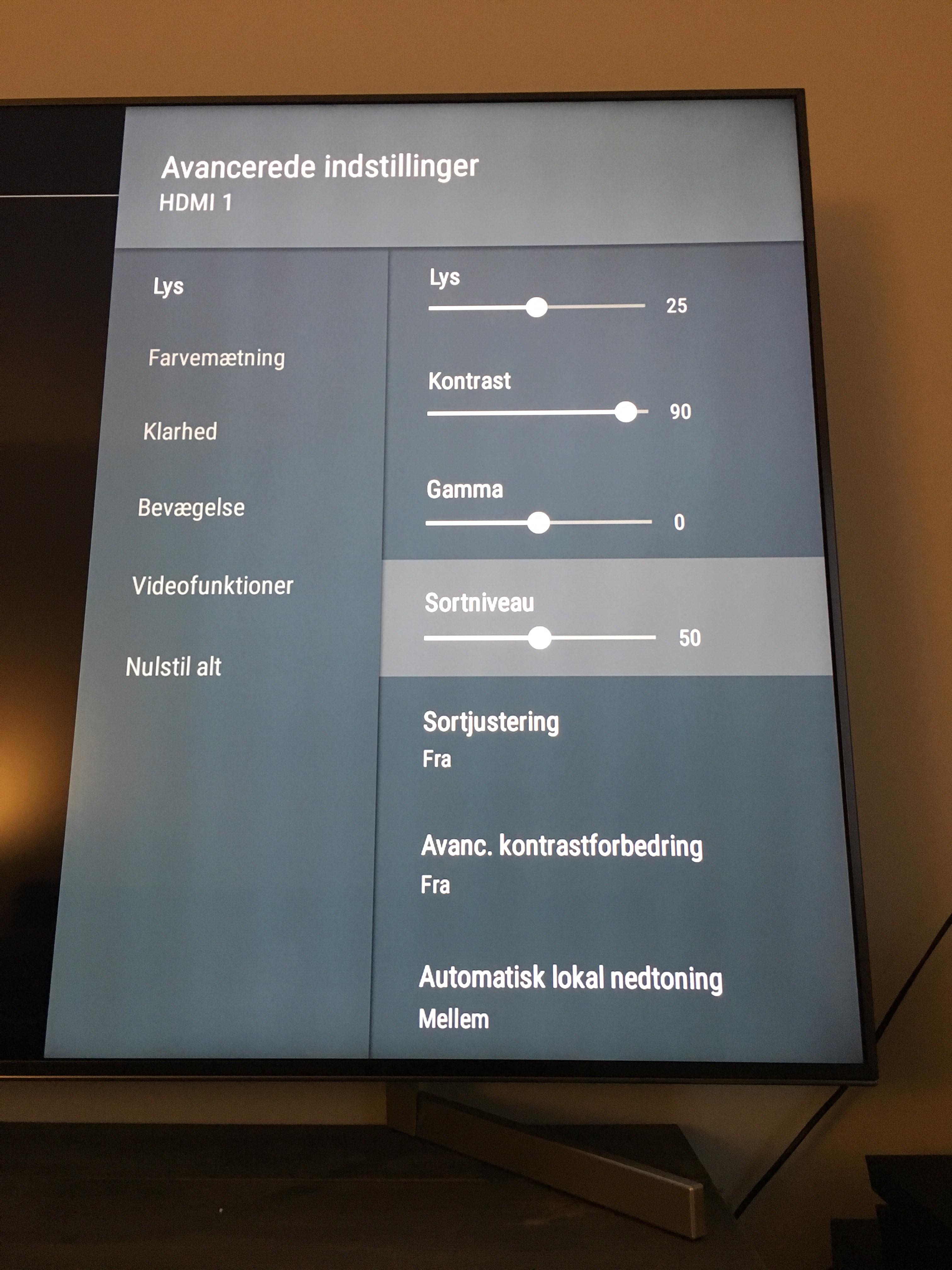

Jeg forholder mig til hvad grafen viser. Du har et ret markant underskud af rød i den helt hvide farve, hvilket holder ved helt ned i de lyse gråtoner. Vi kan selvsagt ikke vurdere hvordan billedet ser ud på skærmen (og du kan ikke fange det på kamera uden en justering af hvidbalancen i kameraet inden), men det der resultat ville du vel næppe have jublet over at se i en anmeldelse? De kan i øvrigt godt have skruet på 10-punkt ud over de værdier du viser for 2-punkt (du behøver ikke uploade dem, tak).
Der er ingen grund til at poste indstillingerne for andet end Biograf Prof. De har ikke ændret på de andre.

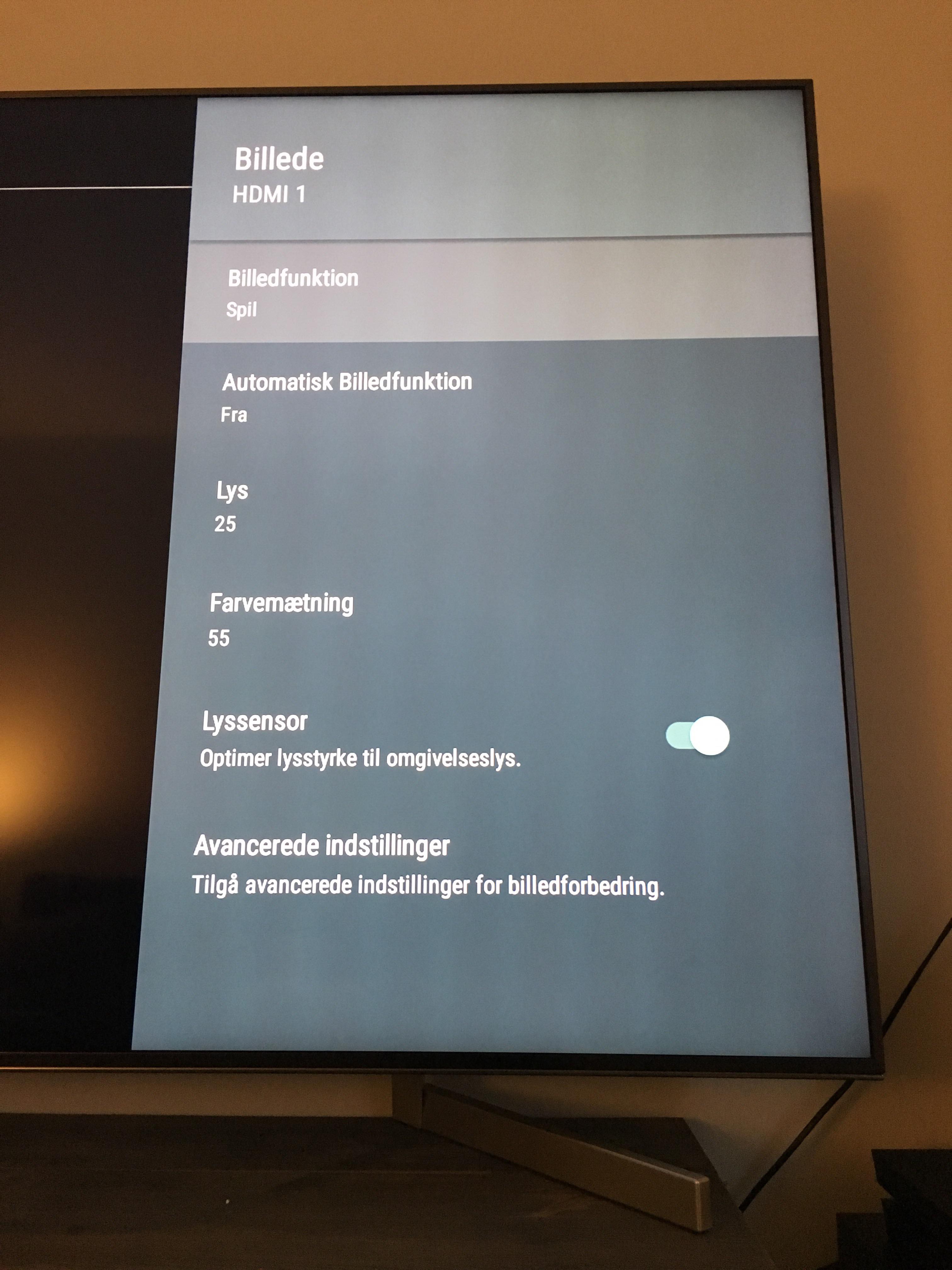

Når man vælger farvetemperatur preset "Ekspert 1" så beholder den de hvidbalance settings på tværs af de forskellige billedetilstande og indgange hvis altså de også står på Ekspert1 under farvetemperatur.
Det er ikke en god ide da f.eks sortniveau og gamma hænger tæt sammen med hvilke hvidbalance (avanc. farvetemperatur) værdier som er de korrekte.
Der for skal du nulstille alle ændringer i avanc. farvetemperatur på de indgange og billedeprofiler som IKKE er Biograf Pro.
Jeg ved ikke om de har kaliberet skærmen med Lyssensoren slået til, hvis de har så er det ihvertfald ikke smart at gøre, da det giver forkerte målinger, det finurlige spring ved 80-100 kunne godt tyde på det.
Så vidt jeg ved så indstiller både Elgiganten og Power kun 1 HDMI indgang og en billedeprofil når de kalibrerer.

Hej Blackspot,
Mange tak for svar, og ja det kunne godt tyde på de kun har kaliberet HDMI1 (Biograf Pro) profilen. Har lige fundet en video, og der er mine indstillinger for 'Standard' profilen præcis de samme som dem i videoen.
"Der for skal du nulstille alle ændringer i avanc. farvetemperatur på de indgange og billedeprofiler som IKKE er Biograf Pro."
- Det du mener her er, at jeg skal på alle andre indgange end HDMI1 og på alle profiler, der ikke er Biograf Pro (på andre indgange end HDMI) nustille avan. farvetemperaturer? Hvilke skal jeg bruge i stedet for?
#279344
Sony skærme står som regel fint OUT, så jeg ville nulstille alle billede indstillinger og indtaste dem fra Flatpanels test minus værdier under avanc. farvetemperatur.
Ud fra den rapport som du har lagt op, så vil billedet stå bedre hvis du blot vælger Biograf Pro og så ellers følger Flatpanels anbefalede settings for sortniveau, kontrast, gamma osv.
