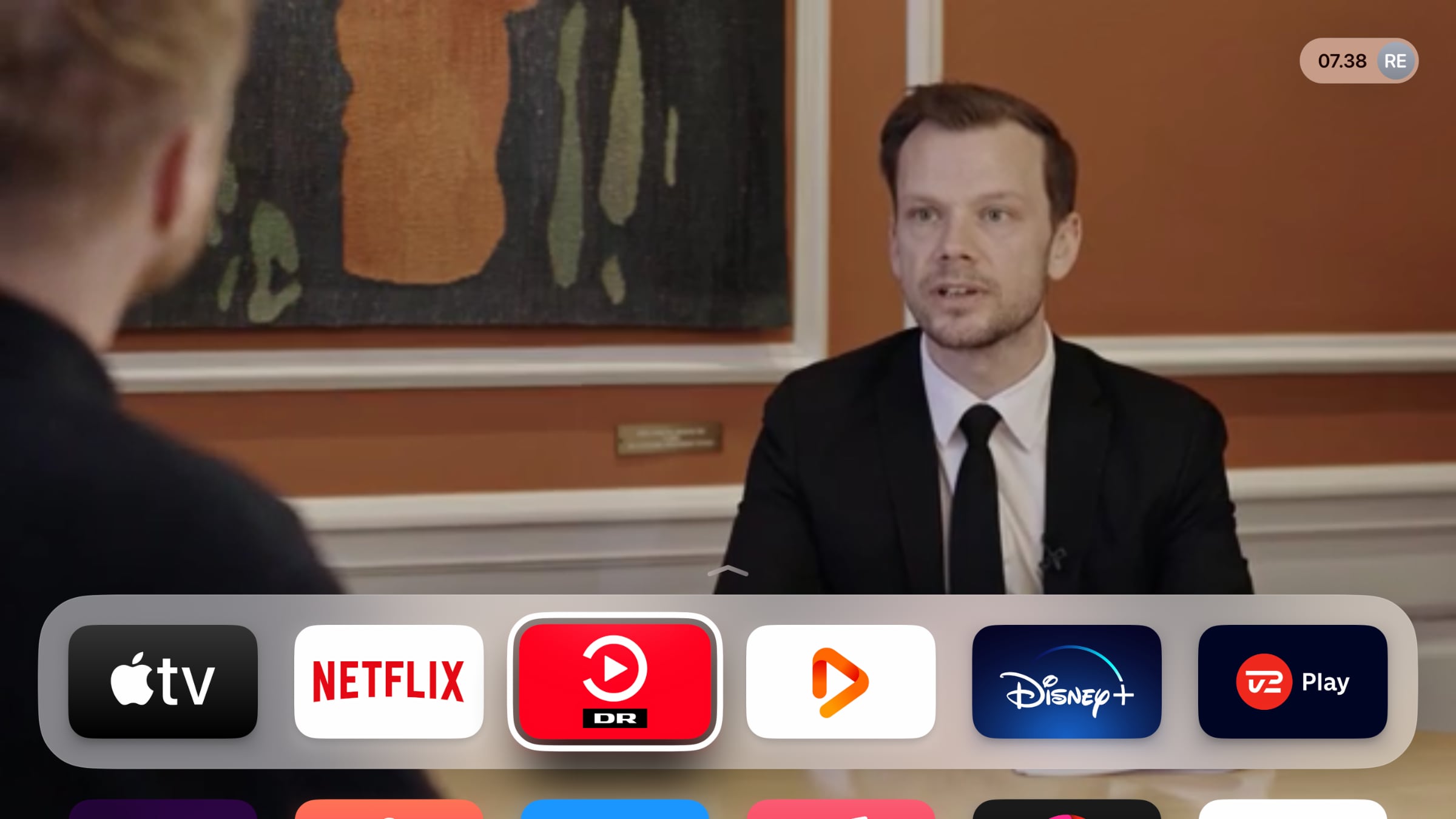

Tip: Hvis I har svært ved at se, hvilken app på hovedskærmen af Apple TV, der er markeret, så kan man aktivere denne hvide ramme.
Indstillinger -> Tilgængelighed -> Skærm -> Format på fokus -> Høj kontrast
Det virker også inde i apps, der bruger Apple TV's standard designsprog.

Rasmus Larsen skrev: 05 mar 2024, 07:44 Tip: Hvis I har svært ved at se, hvilken app på hovedskærmen af Apple TV, der er markeret, så kan man aktivere denne hvide ramme.
Det er noget, jeg bliver irriteret over hver gang, jeg bruger Apple TV, så tak for det tip.
Og så krydser jeg fingre for, at det også virker i de apps, jeg bruger :-)

Rasmus Larsen skrev: 05 mar 2024, 11:16 En hurtig gennemgang viser, at det virker i Netflix, Apple TV appen og Infuse.
Det virker ikke i Amazon, DRTV, Disney+ og YouTube, men de har allerede en lignende hvid ramme om det markerede ikon i brugerfladen. HBO Max har en lilla ramme.
Det virker ikke på TV 2 Play.
Det virker desværre heller ikke i Viaplay.
