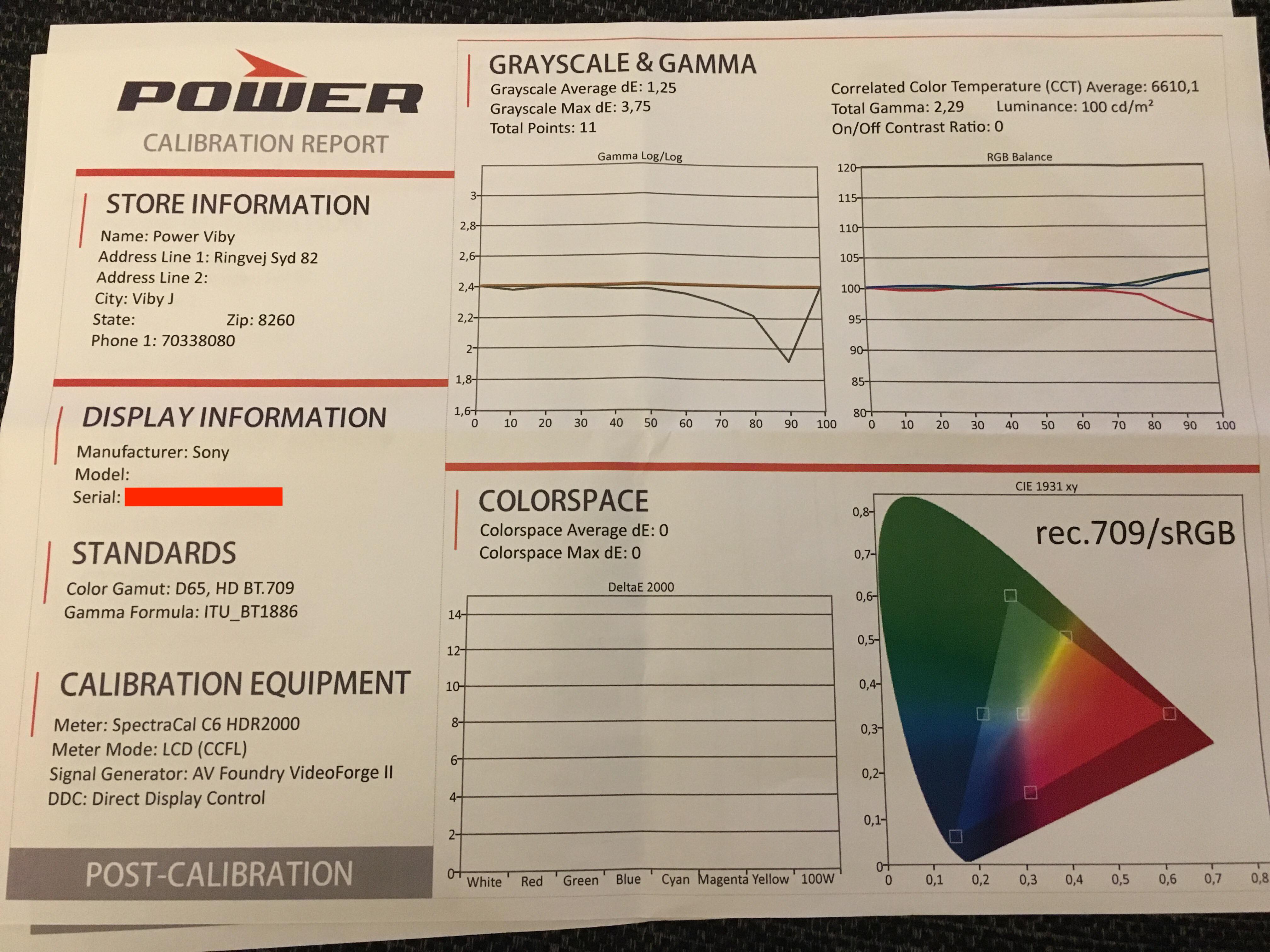

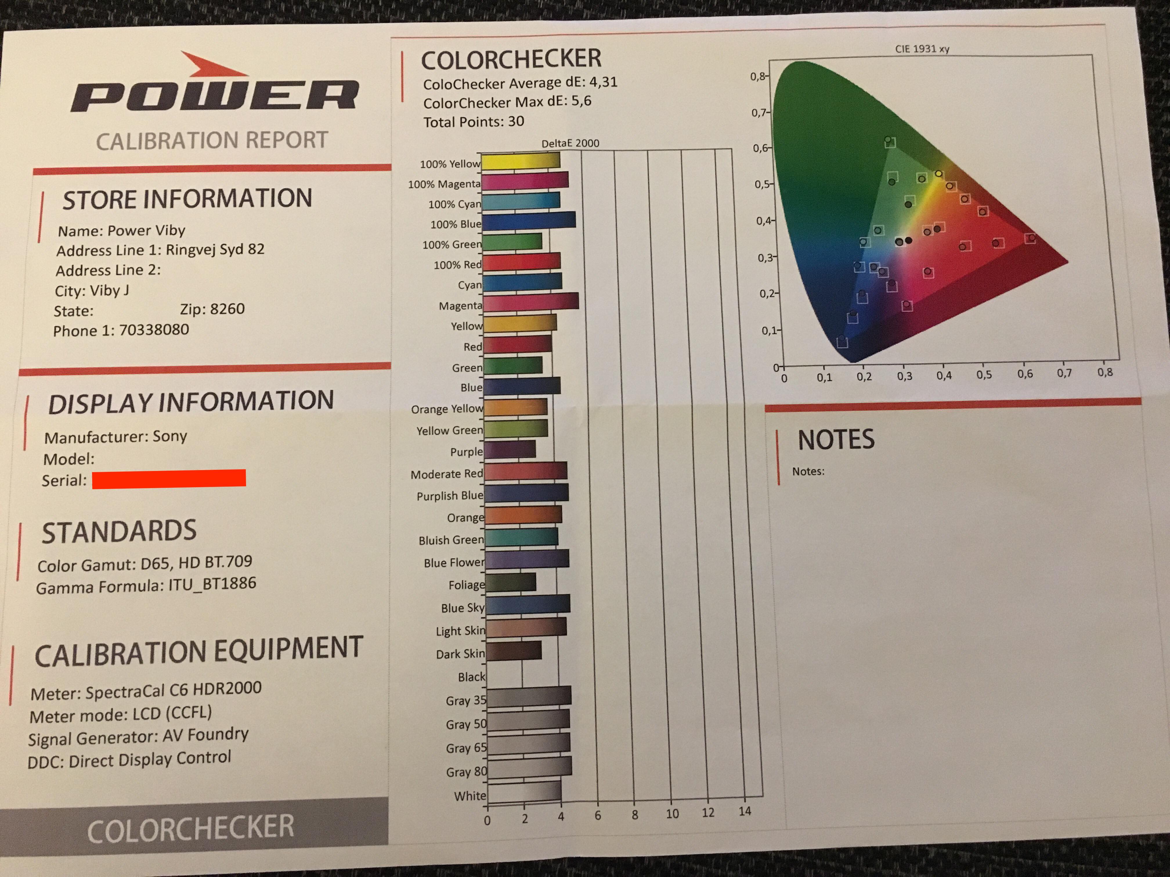

Her er de tre sider jeg fik fra Power :)
#279185
Måske kan flatpanels forklare udsvinget i post-cal ved 90/100? Synes da selv , de normalt er svære at ramme ved 0-10 , måske fordi jeg har gammel sw og gammel Eye1 hardware :)
Men jo, du kan ikke bruge den info til meget, tror jeg. Det er tallene på tv, du skal gemme, så bare find ud af om du kan finde expert/isf indstillingerne, kender så ikke Sony menu, så aner ikke hvor du kigger.

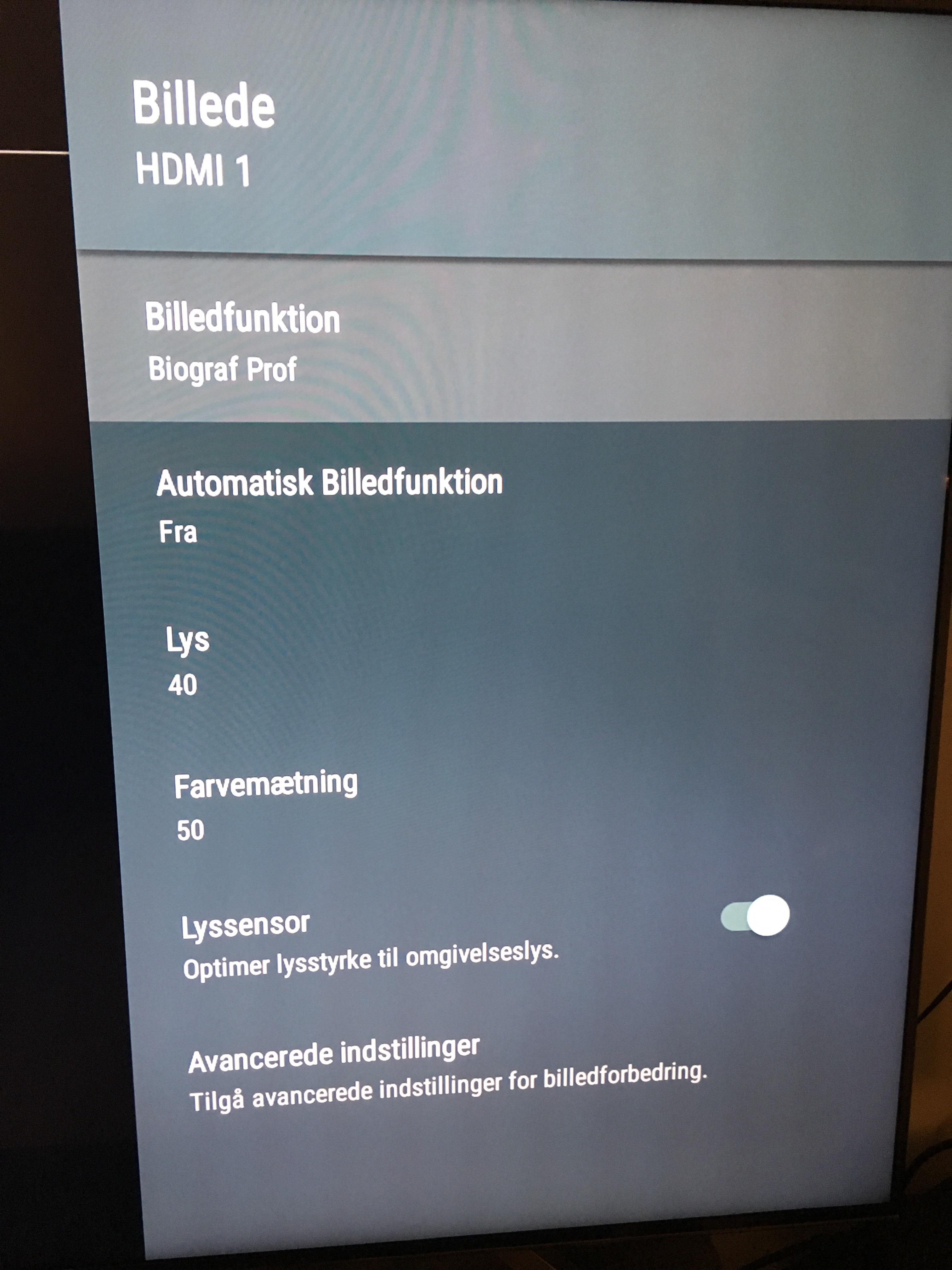

Check om samme indstillinger gælder for den billede profil på HDMI2-x så er du da sikker.
Nu er der bokse, som selv sætter farver, så ikke at det altid er optimalt, da boks og farve profil jo skal matche, så optimalt ville være at afspille farver fra din boks hvor muligt :) Men prøv nu og se om det går, hvis den Biograf Pro er ens på alle udgange, så er det måske ikke individuelle indstillinger.

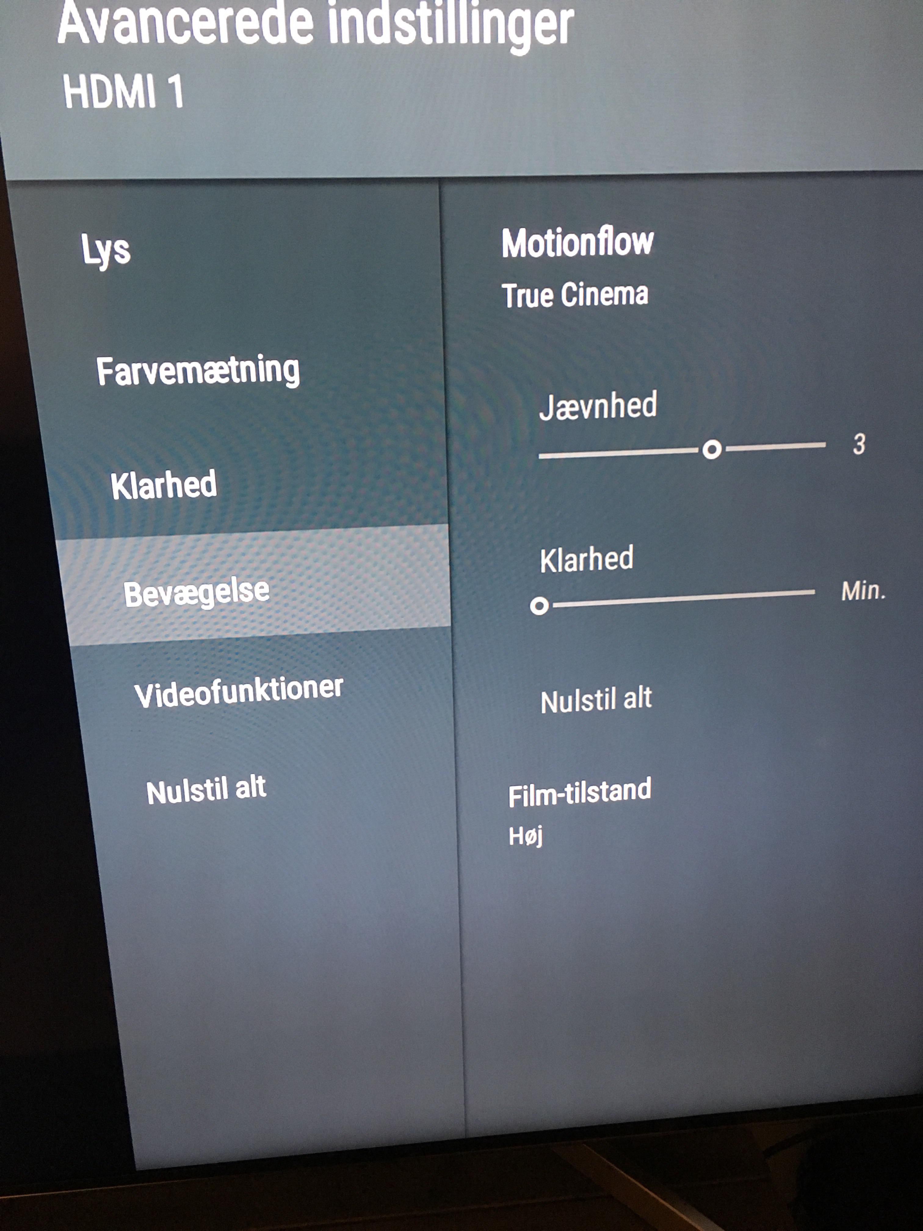

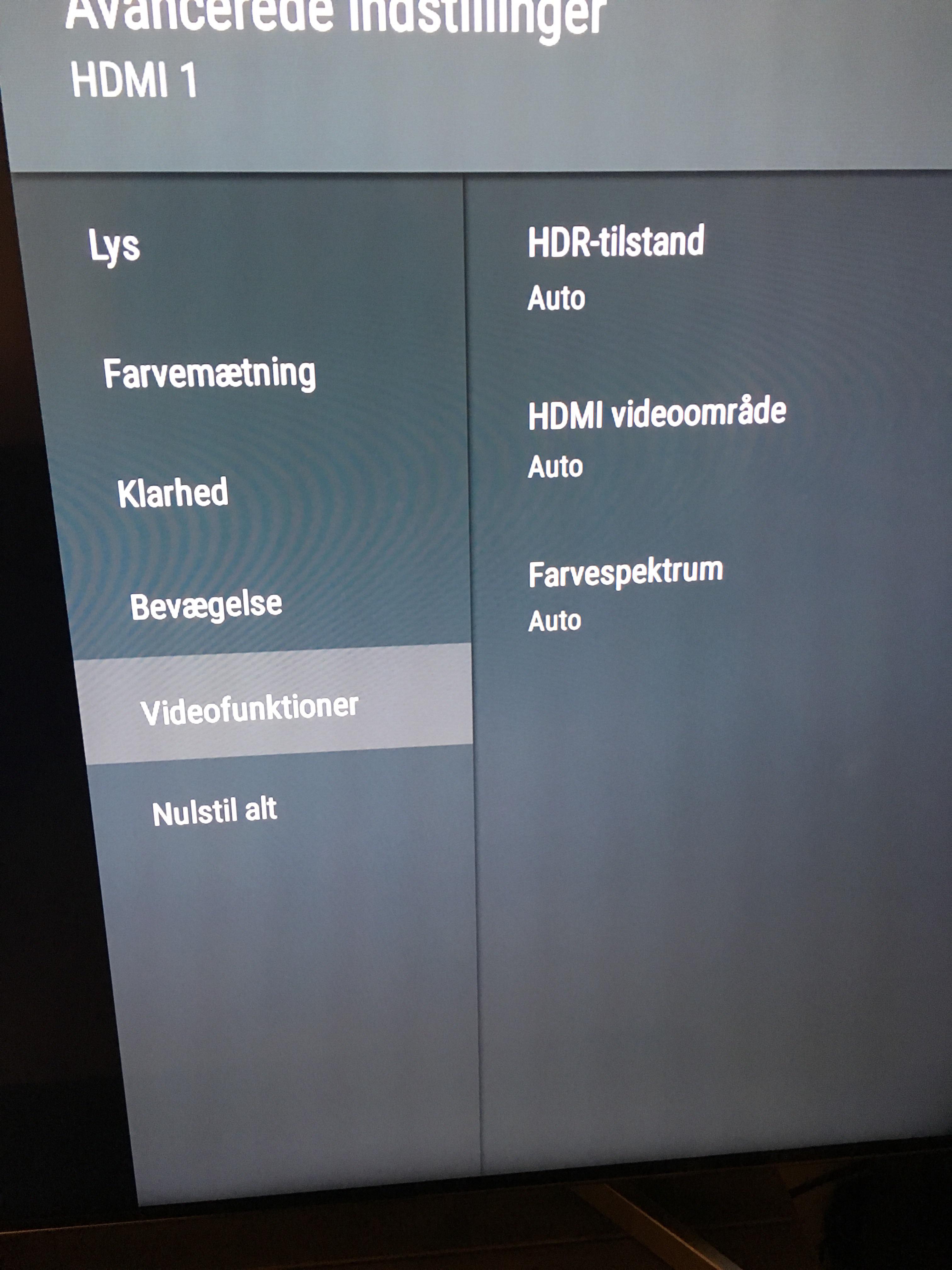

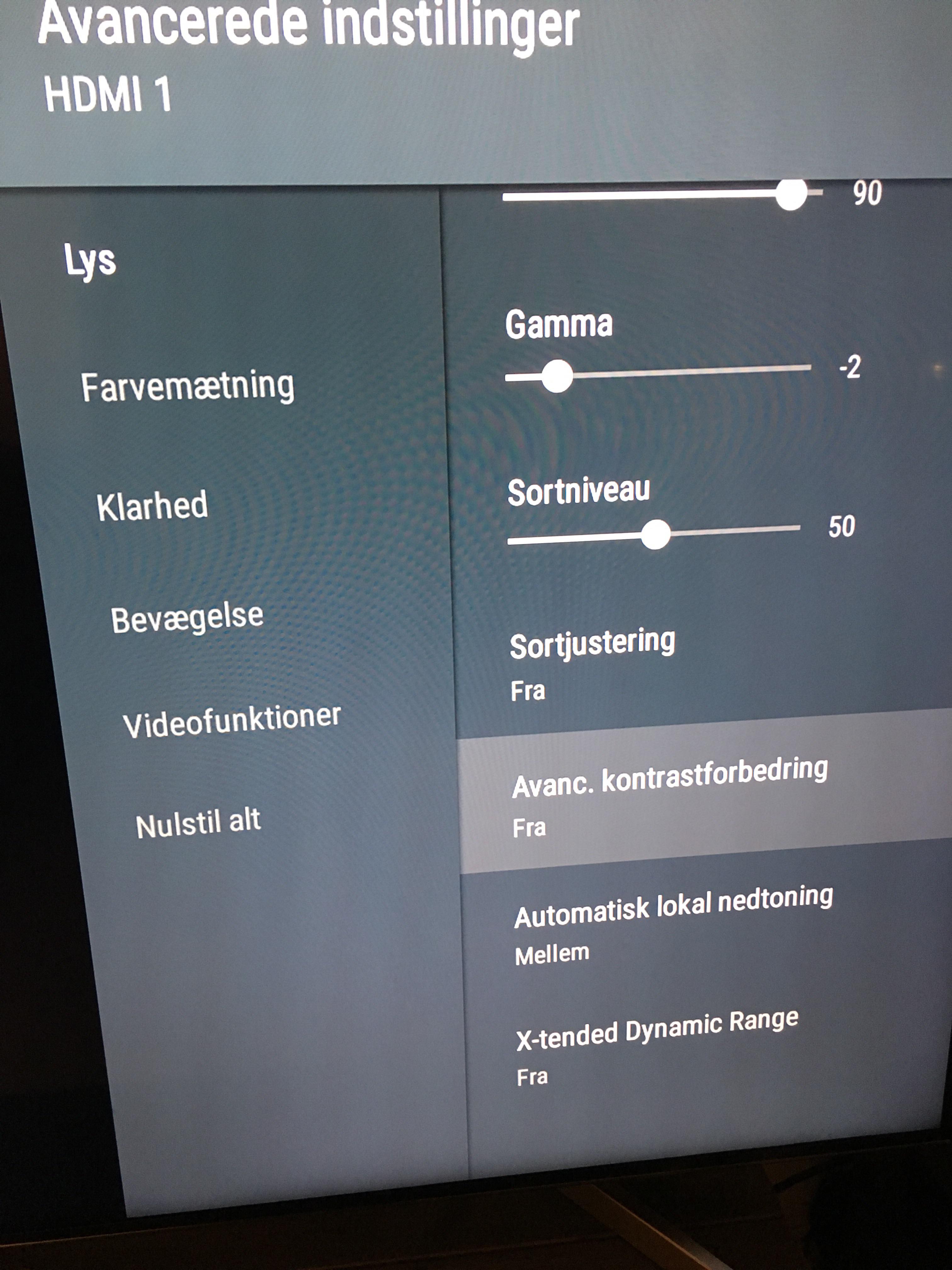

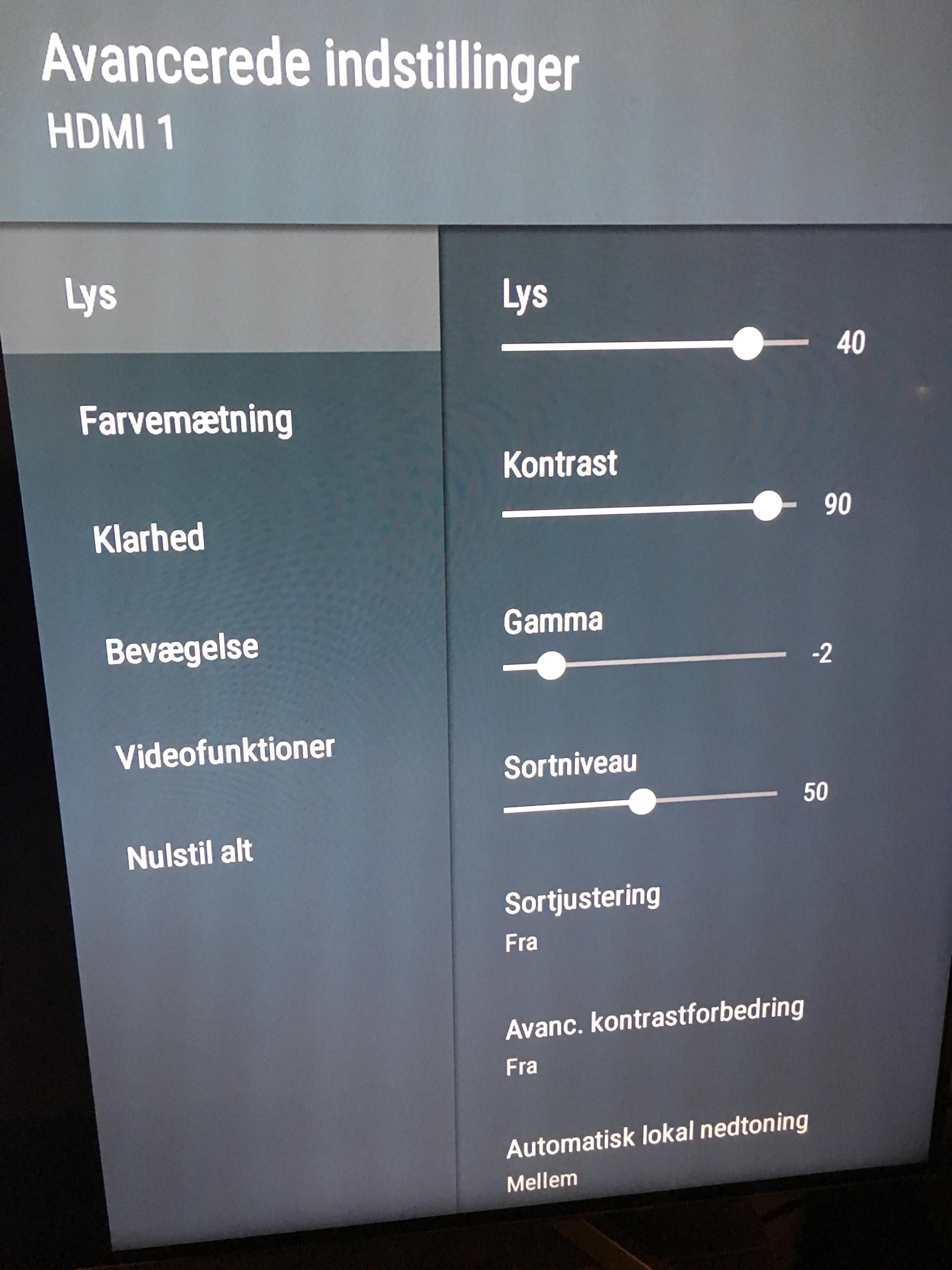

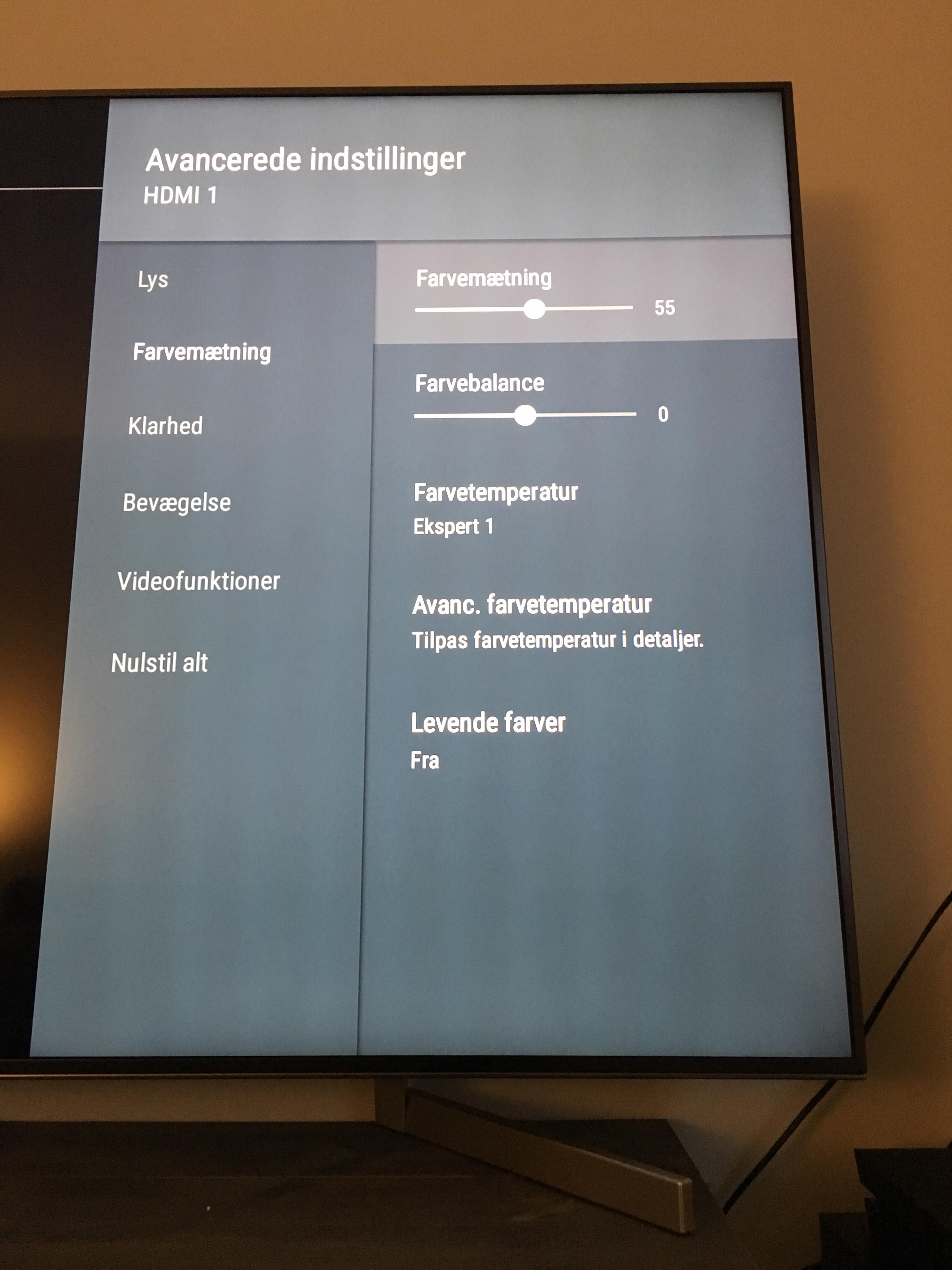

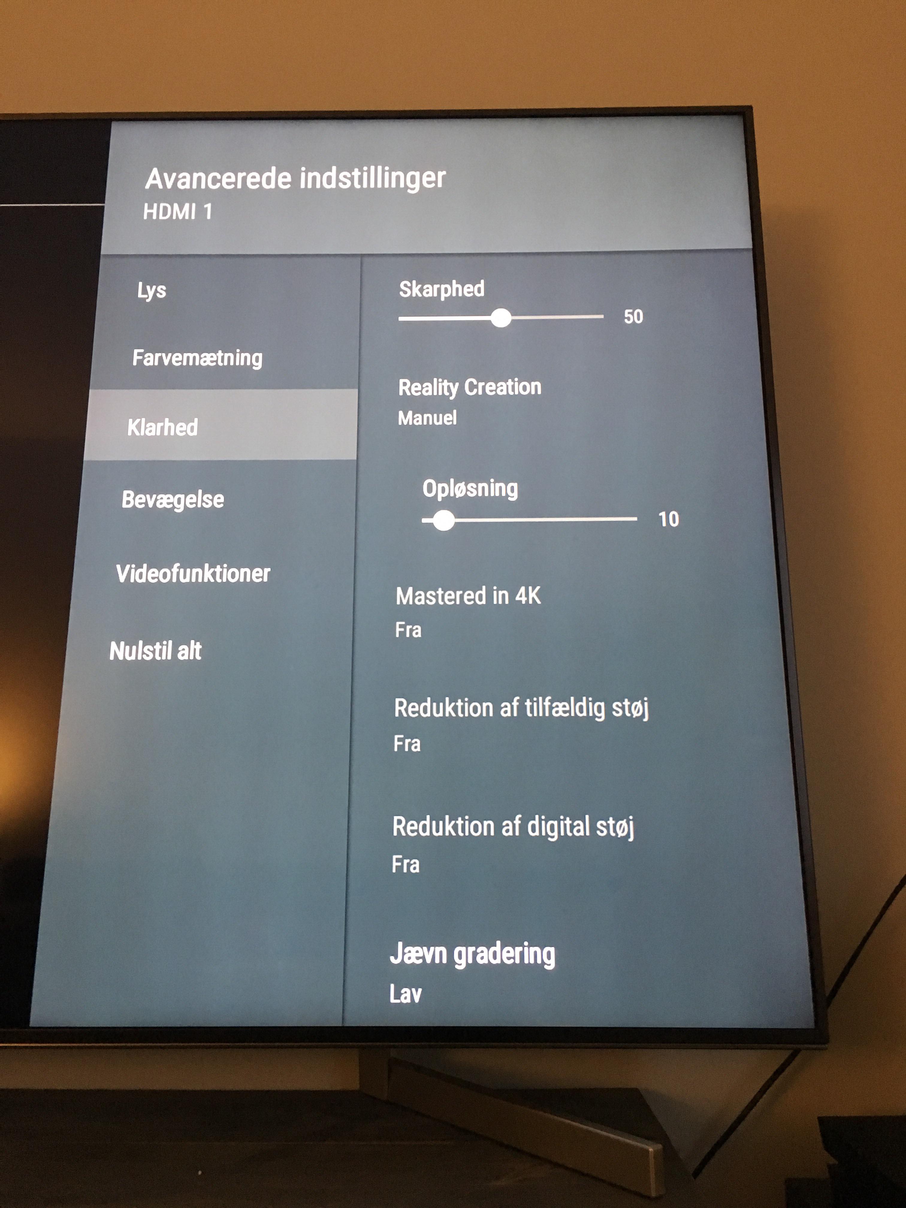

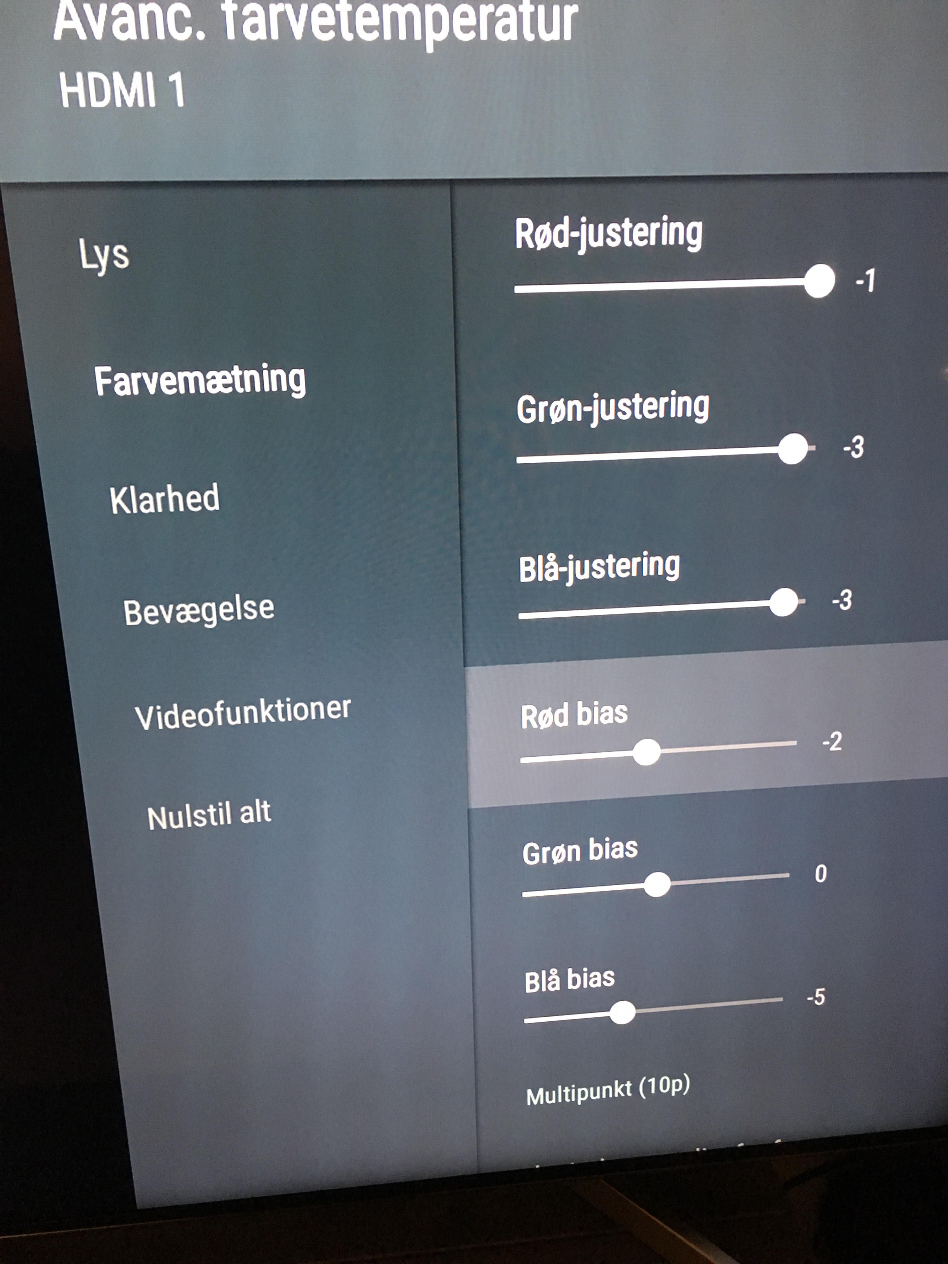

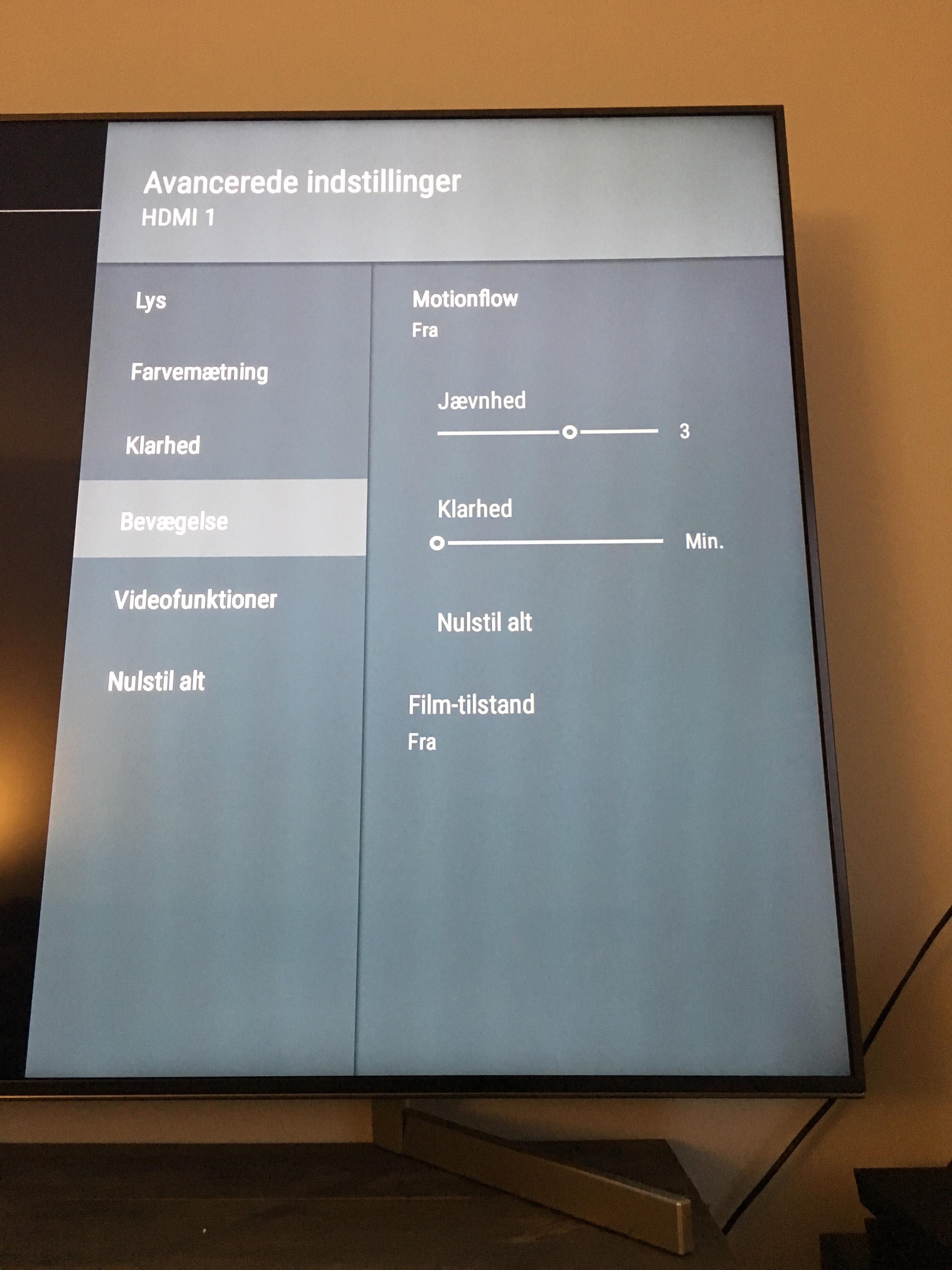

Nej, de står skam ikke på 0. Har lige taget billeder af alle indstillinger fra de forskellige profiler, så de er gemte - til hvis det engang bliver nulstillet :-)
Kan være jeg lige skal prøve og uploade et par af profilerne, så kan andre Sony ejere se og kommentere på dem?
#279310
Det er en temmelig ringe indstilling du har fået med dér. Hvis du har betalt penge for det, så kræv dem retur. Jeg ville skifte til filmprofilen og nulstille den hvis jeg var dig. Deruover har de ikke nedskrevet, hvad de har rettet på, så du er selv nødt til at notere settings for HDMI1 og overføre dem til andre inputs (selvom du så bare vil være i stand til at genskabe et middelmådigt resultat igen).

Og her er de sidste. Beklager rækkefølgen, det kom vist baglæns ind O-O
#279315

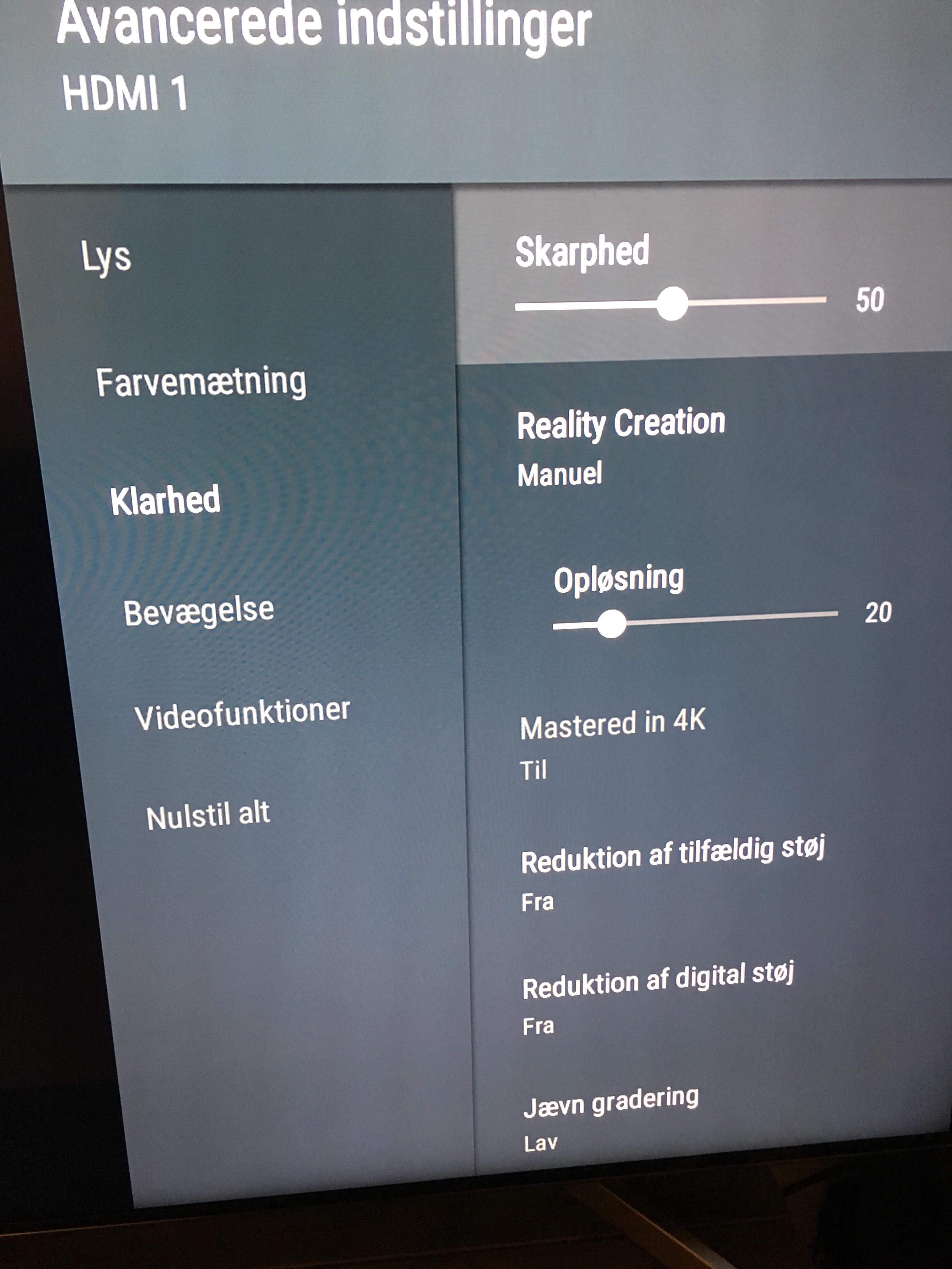

Synes faktisk billedet er ganske godt, så kan ikke helt forstå, at de skulle være elendige. Kan dog godt se, at der er stor forskel på den Biograf Pro indstilling, som ligger herinde i testen af tv'et... Jeg kan lige prøve, at smide indstillingen ind for Spil, da tv'et også skal bruges til gaming :-)
#279316

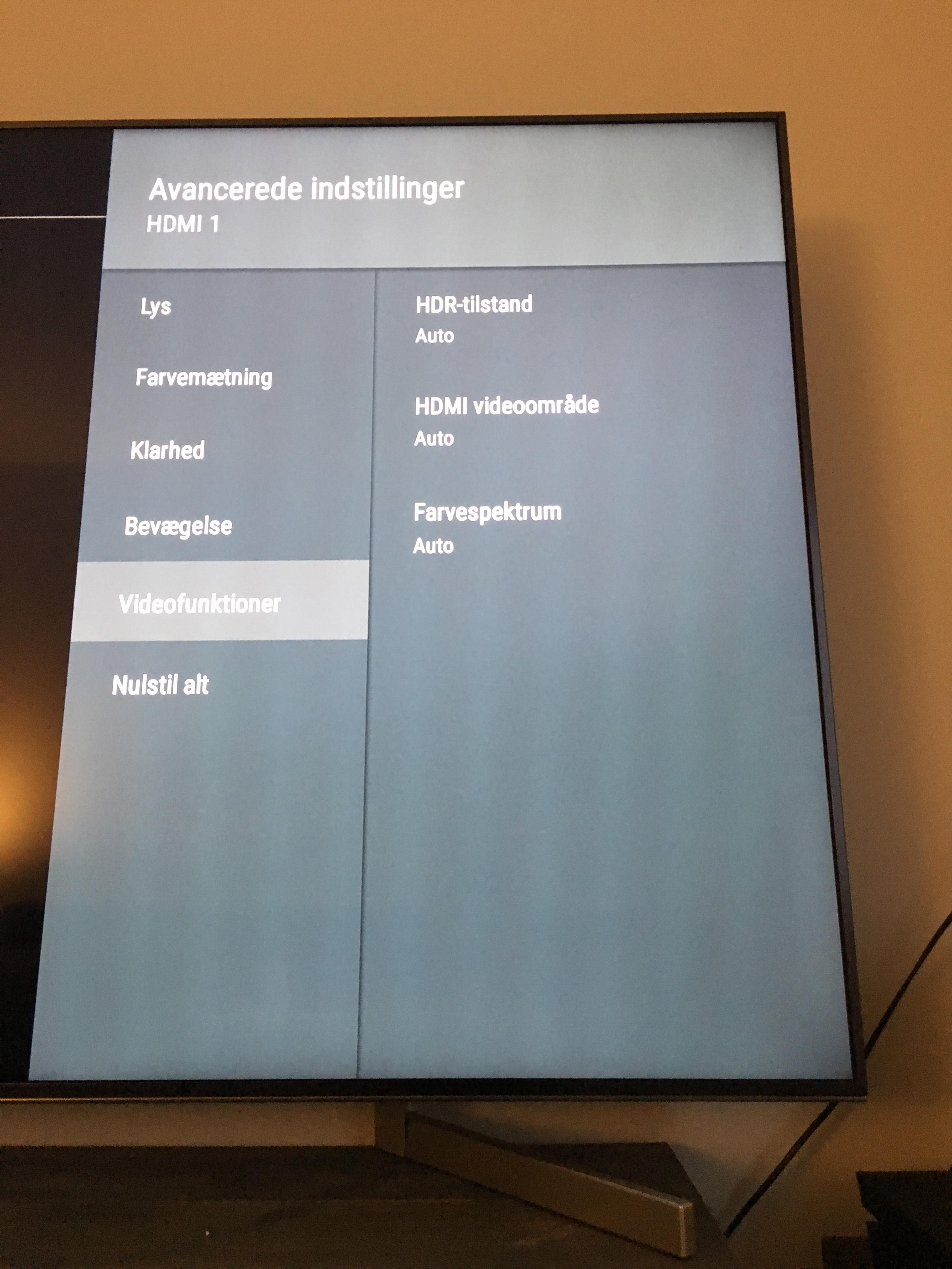

Her er spil-profilens indstillinger:
