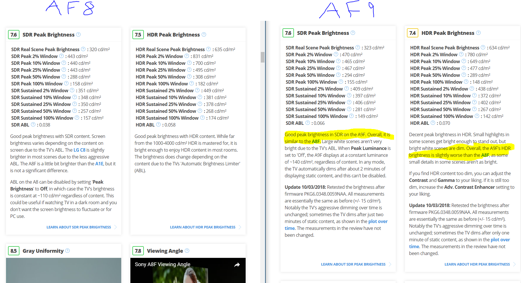

Hmmm. Tjek RTINGS' review af AF9. Ser ud til det IKKE ville have været ventetiden værd mht. AF9.
AF8vsAF9
AF8vsAF9
