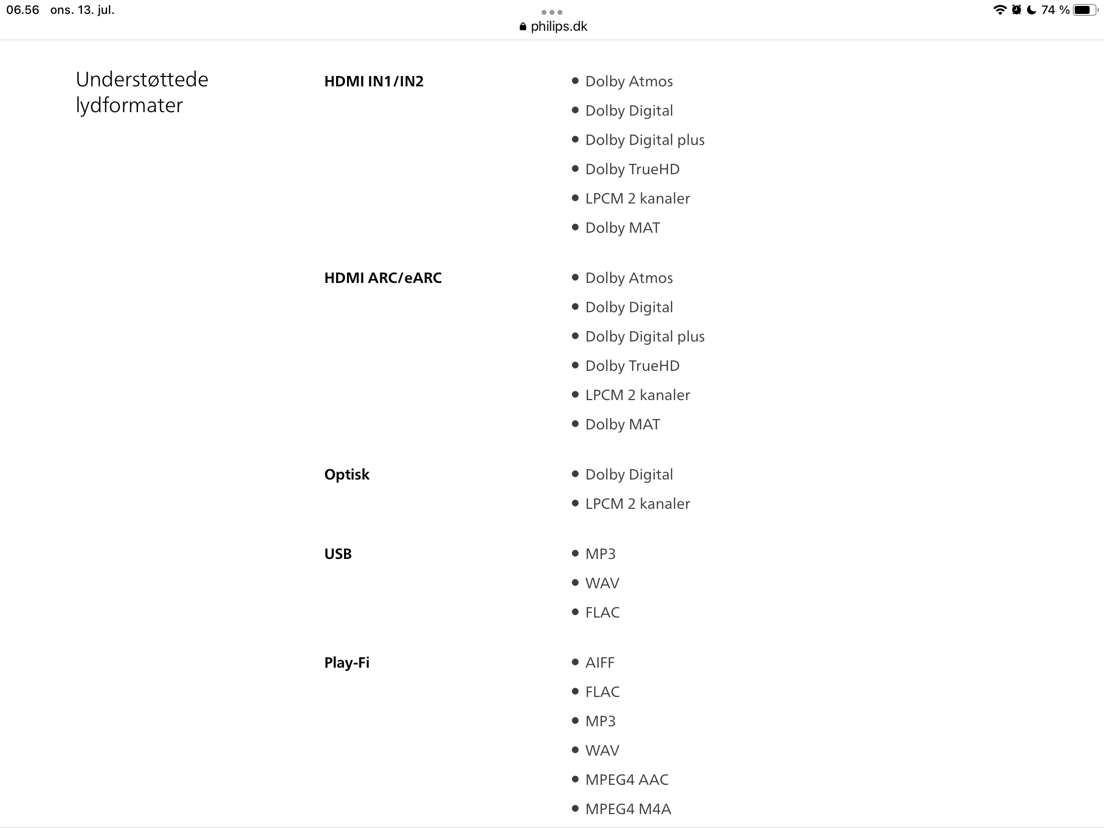

Jeg har fået anskaffet mig en AppleTV 4k (2021) model, da jeg slet ikke var tilfreds med min Shield, men er løbet ind i ét problem.
Når Atmos er aktiveret på Apple'tv, så vil den ikke afspille dolby digital lydspor men konventere det til PCM lydspor.
Hvis jeg deaktivere Atmos på AppleTV, så sender den Dobly Digital videre til mit lydsystem.
Kan det passe at ATV'en ikke kan automatisk skifte imellem det lydspor som der bliver afspillet? :)

Hej Rasmus,
Tak for svaret, men det virker bare ikke i mit setup. På min soundbar der står PCM og ikke LPCM, hvad det rent tekniks betyder ved jeg ikke, men det bliver omkonventeret til stereo lyd - eller det lyder i hvert fald sådan.
Fordi når jeg slår Atmos fra på ATV'en, så kan jeg høre en kæmpe forskel hvor jeg har den surroundsound oplevelse (Det er medie med Dolby5.1 lydspor)
Kender du til en løsning på det?
TV:
Soundbar: Philips TAB8405/10
TV: Philips PUS7502
ATV'en er tilkoblet soundbaren, og derefter soundbaren til tv'et. Det skyldes at tv'et ikke har eARC og kan ikke benytter Atmos, hvis jeg tilkoblede ATV'en direkte i tv'et.

jacob.christensen skrev: ↑12 jul 2022, 12:51
TV:
TV: Philips PUS7502
Når man kigger på specs på din soundbar virker det til at den kun kan håndtere LPCM i 2 kanaler og ikke som normalt mindst 6 kanaler. Så ‘fejlen’ ligger nok i din soundbar.
Igen, tak for svaret :)
Ja det fandt jeg også selv ud af igår efter jeg havde spurgt. Noget jeg ikke kan finde svar på, er om man kan få deaktiveret decode (eller hvad det hedder) på ATV'en, så den bare skyder det lydspor videre som afspilles? :)
Fordi det er da en irriterende "feature" at have, og jeg ved at ATV'en godt kan skifte - det skal blot gøres manuelt :/
