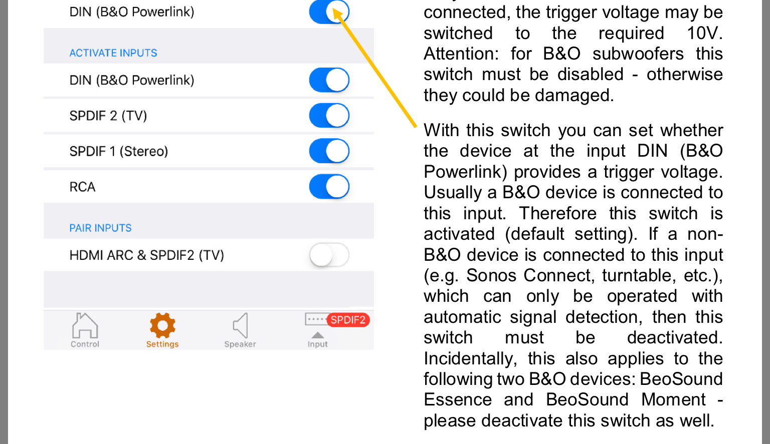

Granly skrev:Okay, så lærer man sit udstyr bedre at kende. Sætter man indstillingen til DPL off i indstillinger på inputtet, så spiller kun front højtalerne ved stereo og ved 5.1 spiller de højtalere, man har valgt ved den specifikke indgang.
Er det dette, du mener:

Input 1 (Surround) - B&O Powerlink og Loewe Digital Audiolink
Input 2 (stereo) - B&O Powerlink (8-bens DIN) eller RCA-adapter
Input 3 (stereo) - Stereo optisk indgang (SPDIF)
Bluetooth - Overfør musik trådløst, styreenhed med Almando's app.
100% kompatibel med Bang & Olufsen. - Udgange og indgange til B&O Powerlink kabler.
Automatisk aktivering af Beolab 5 selv på ikke-B&O-enheder En ekstra tænding med B&O
fjernbetjeningen er ikke nødvendig. 100% kompatibel med Loewe - Indgang til Loewe Digital
Audiolink (kabel medfølger)
Bluetooth-modul integreret, direkte streame musik trådløst fra din smartphone eller tablet
(iOS og Android) med internetradio og musik tjenester som Spotify. Gratis Almando Control
App til konfiguration og styring af enheden. 100% kompatibel med SONOS Connect (ZP90) -
Volumenkontrol direkte på SONOS Control, iPhone, iPad, Android. - 100% kompatibel med
Apple Airport Express -Volumenkontrol direkte på iPod, iPhone, iPad.
https://almando.com/index.php/b-o/bo-und-sonos.html
