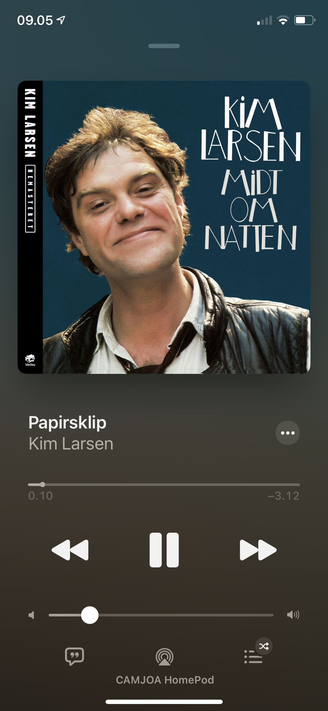

Der har ikke været problemer siden - jeg har dog i dag oplevet at min nye HomePod automatisk er blevet min main Hub ligepludselig - før var det mit Apple TV 4K. Jeg kan læse mig frem til at det ikke gør nogen forskel og at HomePod'en åbenbart i Apples hierarki er øverst hvad angår Hubs.
Jeg har derudover også oplevet i dag at det ser ud til at jeg nu spiller musik direkte fra HomePod'en (jeg styre stadig musikken via min iPhone -> Se billede) hvor der før stod "iPhone -> CAMJOA HomePod" står der nu bare "CAMJOA HomePod". Aner ikke hvorfor AirPlay-moden har ændret sig, men det gør mig nu ikke noget. Er lidt mindre batteridræbende for min iPhone tænker jeg.
