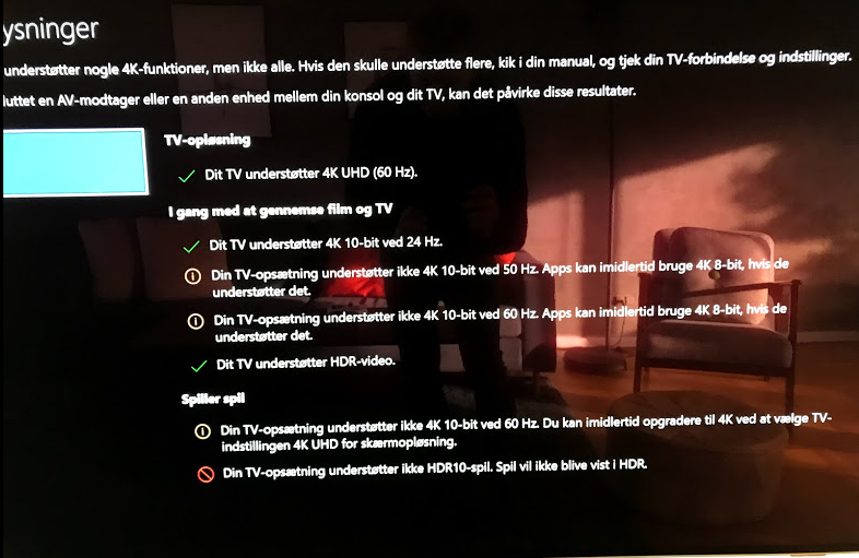

Det er simpelhen ikke lykkedes mig at få svar på hvordan man aktiverer HDR på HDMI tilslutningerne. Derfor prøver jeg nu endnu engang herinde. Min xbox melder ind at 4K er tilgængeligt, men ikke HDR (se vedhæftede billede)
Nogen som kan hjælpe mig videre?

morten.jørstad skrev:TV oppdager HDR automatisk men kun på hdmi 1 og 2
Tak for input. Det er også hvad jeg har kunnet søge mig frem til og har oplevet ved brug af eks. netflix app på tv'et. Her på siden skriver eksperterne dog, at det som udgangspunkt skal aktiveres på eksterne kilder. Det undrer mig bare, at boxen melder om fejl i tv-opsætningen. Samtidigt har jeg oplevet udfald i billedet, dvs. sort skærm i et sekund med ikke faste intervaller i mellem. Det virker lidt som om at der sker et skift i input?! Mon det det kan være fejl på kablet (7,5 m HDMI High Speed) eller simpelhen fysisk HW fejl på HDMI porterne i den ene eller anden ende? Det er under alle omstændigheder frustrerende.
Kan du oplyse hvad din HDMI ulta hd setting er - UHD 4:4:4/4:2:2 eller UDH 4:2:0? Og er der nogen der ved om det kan influere på HDR-kompatibiliteten?
Udfald tyder på en fejl i HDMI-forbindelsen. Med et 7,5 meter kabel kan vi godt være oppe i en længde, hvor for dårlig afskærmning kan spille ind. Er det muligt at krydstjekke med et kort kabel? De helt billige fra varehusene skulle være fine.
