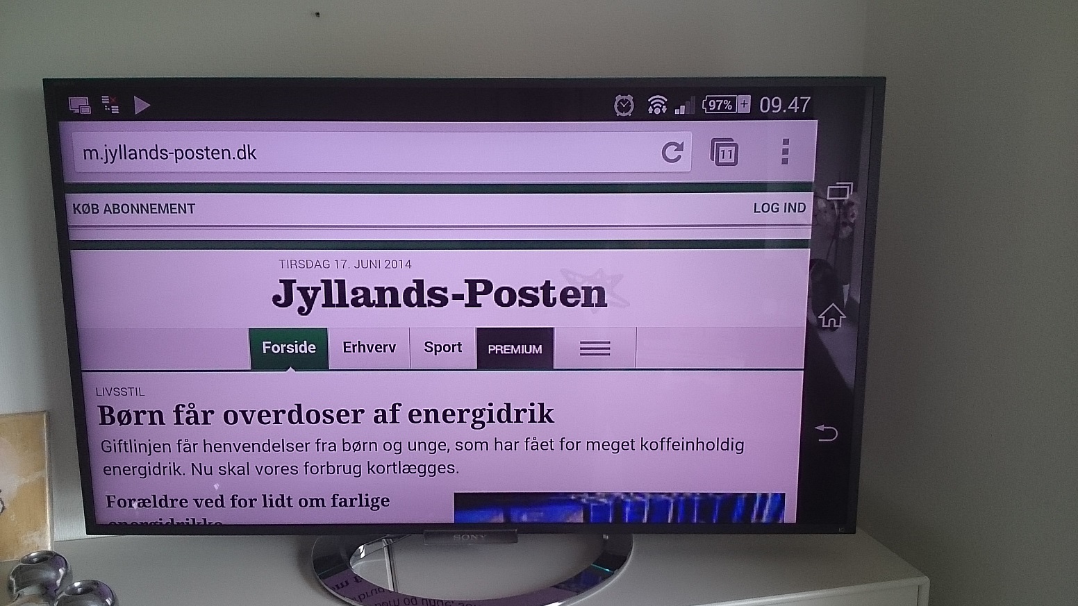

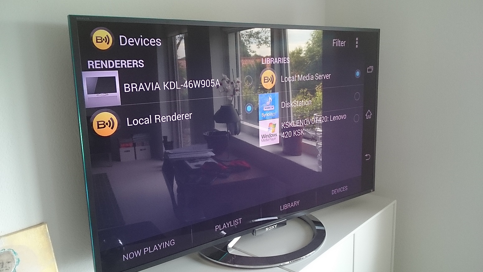

Eksempel:
A) TV tændt med forbindelse til netværk via WIFI.
B) Tænder for Miracast/skærmspejling på smartphone/tablet.
C) Skærmbillede fra smartphone vises på W905a skærmen efter ca. 5 sek.
D) Tænder f.eks. for BubbleUPNP som jeg bruger til DLNA streaming fra NAS, og vælger film, billeder eller musik, der efterfølgende vises på skærmen via Miracast. Jeg kan stadig skifte program/billede på smartphone til f.eks. e-mail eller anden app, så det er ikke fordi den bruger TV'et som DLNA-renderer.
Har lige prøvet at slukke mobildata og forsøgt med DR app samt BubbleUPNP. Det virker OK.
Jeg bruger Sony Z1 og tablet Z2 - ved ikke om de enheder har bedre Miracast implementering end hos andre fabrikanter - men det virker ret godt og stabilt.
Se vedhæftede billeder hvor smartphone har forbindelse til NAS server og andre enheder på hjemme-netværket via BubbleUPNP, samt surf på internettet uden mobildata tændt (øverst venstre viser mobildata slukket).
Chrome browser. Mobildata slukket.
BubbleUPNP med alle enheder fra hjemmenetværket.
#201891
Ja okay, det er jo helt efter bogen. Det er herligt, at det nu fungerer sammen med Sony's tablets. Min oplevelse var dog, at det ikke virkede sammen med en Samsung-tablet her ved testen af W805B. Men her må Samsung's tablet næsten være synderen.
Tak for feedback / forklaringen :)
