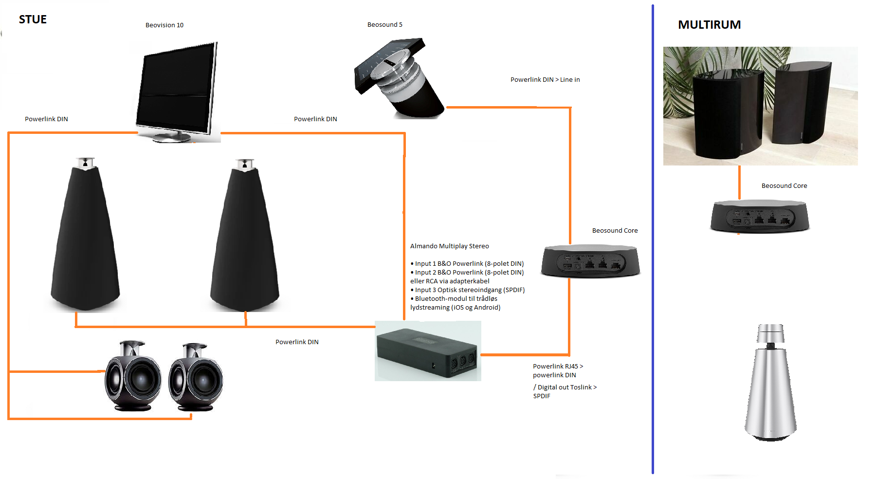

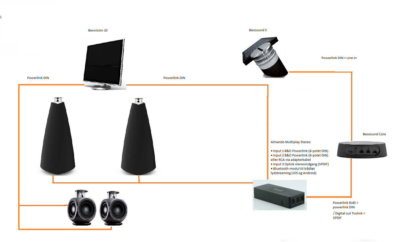

Kære forum. Jeg har brug for lidt råd vedr. et setup jeg overvejer.
Kernen i mit setup er et beovision 10, et beosound 5 og et par beolab 3. TV og anlæg er koblet sammen via masterlink, og så har jeg haft mulighed for at streame via AppleTV (og har også tidl. brugt en Playmaker via en Behringer til BS5)
Men der skal ske lidt nyt, så derfor vil jeg gerne:
1) Gerne koble en Core til systemet og bruge Multirum med andre højtalere i andre rum.
2) Opgradere til BL 20 og bruge dem både med TV og anlæg.
3) Bruge BL3 som bag højtalere i surround system.
Min tanke er at bruge en Almando stereo switch til at sende lyd til BL 20 fra hhv. BV10, BS5 eller Core alt efter hvilken kilde jeg anvender. Men er i tvivl om hvorvidt det egentlig kan lade sig gøre og om jeg har overset noget?
Jeg har efter bedste evne (ja den er ikke så god som Peter Pans tegninger :) ) lavet en principtegning over mine tanker og håber I kan hjælpe med lidt input til systemet.
På forhånd mange tak.
- Nesta
Princip tegning B&O ver. 2.png (220.54 KiB) Vist 2230 gange

#342308
Jeg ville finde det Behringer USB-lydkort frem igen og tilslutte en Core dertil.
Brug en Powerlink til Phone/RCA L/R adapter og konfigurer Core’n til fixed line-output.
Dermed kan du lytte til alle kilder på dit tv’s højtalere - tryk A.Aux dér og betjen Core’n via Bang & Olufsen-app’en hhv Airplay/Chromecast.
Du skriver ikke noget om, hvilken slags ‘multirum’, du påtænker i de andre rum.
Hvis det er B&O’s du har tænkt på, har du - udover kilderne i hvert enkelt lokalt produkt - mulighed for at lytte med (Join in) på, hvad der spilles fra Core’n.
Det ville være en hjælp, hvis du kunne skrive lidt mere om, hvad du forventer af et ‘multirum-setup’, hvilke lyttevaner osv du/i har.
Jeg har ikke nogen erfaring med Almando’en…..men hvorfor gøre det hele mere kompliceret.
Hvis du regner med at blive ved B&O-produkterne til linkrummene, er den bedste måde at forbinde Masterlink-produkterne med de nye Networklink-produkter (som jo ikke mere er så nye endda) at bruge NL/ML Konverteren.
At tilføje et sæt BL20 er absolut en god idé :)
P.S.
Måske er du glad for og tilfreds med dit BV10, men det er værd at overveje, hvad det skal ske den dag, du ikke er det hhv det står af.
MM

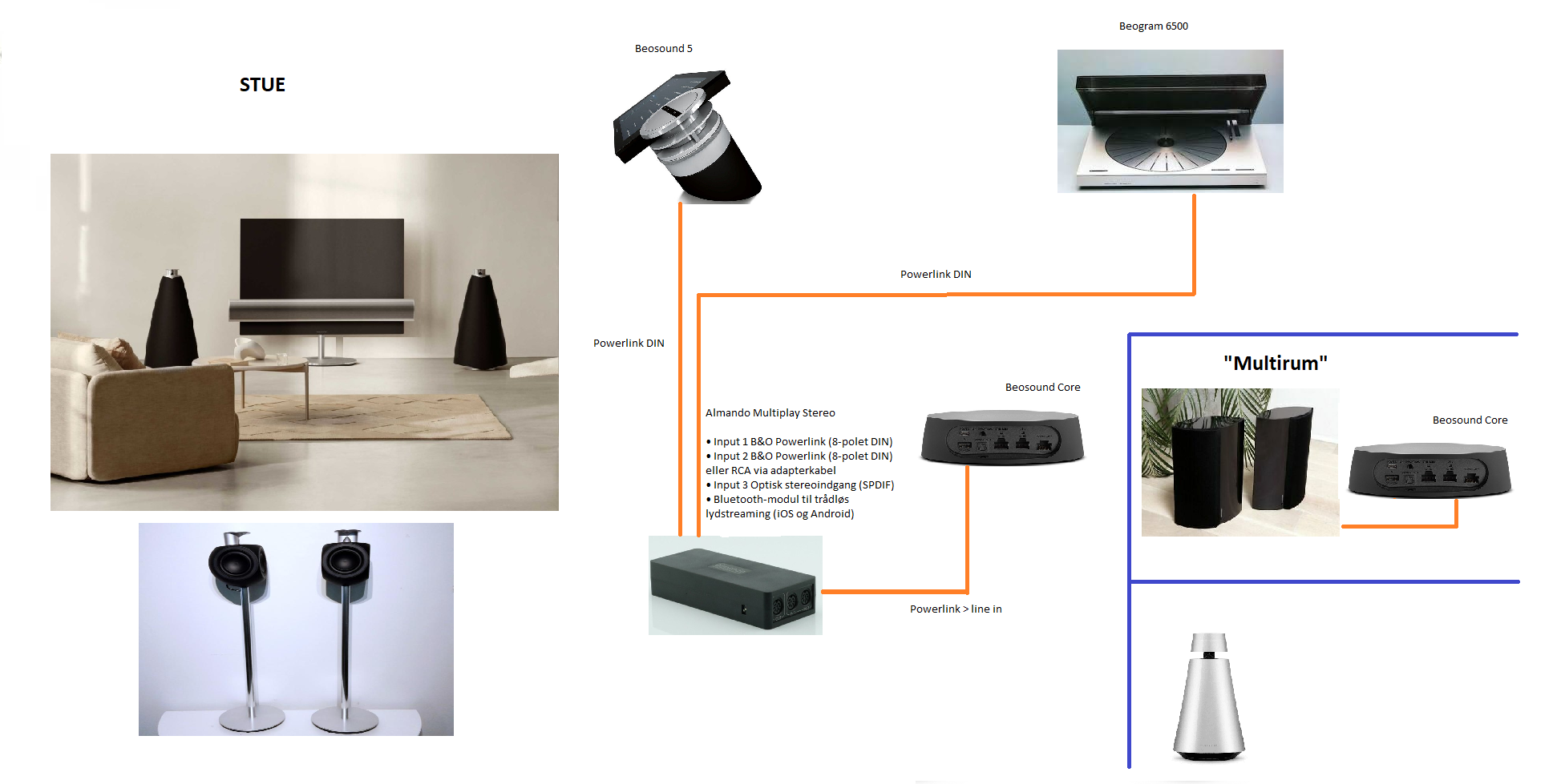

Grunden til at jeg gerne vil beholde mit BS5 er, at jeg godt kan lide tanken om at gå hen og "sætte en cd på" anlægget eller fysisk tænde for radioen. Mit BS5 kan jo egentlig ikke noget, som en Core også kan. Men jeg er bare rigtig glad for det anlæg, og vil gerne have muligheden for at sende lyden fra BS5 rundt i hjemmet vha Bang & Olufsen Multirum.
Det er derfor jeg har forsøgt at lave et setup, hvor mit BS5 er koblet til Core'en (Så det bliver muligt?).
Samtidig vil jeg gerne bruge mine hovedhøjtalere til både musik og billede. Det er derfor jeg tænker at Almando'en er en løsning ellers er det jo noget nemmere bare at bruge masterlink mellem tv og anlæg og koble Core'en til via Behringer, som du foreslår.
Jeg er egentlig glad for mit BV10, men drømmer om et Eclipse (men det er lidt dyrt, synes jeg). Jeg havde nok allerede købt et Contour, hvis man kunne koble flere højtalere til det, så det ender måske med et brugt Eclipse, når BV10 ikke kan mere.
Jeg er ikke helt sikker på jeg forstår hvad NL/ML converteren kan. Jeg er med på at den f.eks. kan bruges mellem et Beovision 14 og min Beosound 5, men i mit setup med et gammelt masterlink tv og et gammelt masterlink produkt, som Beosound 5 kan den vel ikke rigtig bruges til noget?
Ved du om jeg kan bruge min Core til at distribuere lyd fra mit BS5 rundt i huset?
Jeg har lavet en tegning med Multirum med Beovision 10 og et "drømme" setup med Eclipse.
Princip tegning B&O med multirum.png (412.17 KiB) Vist 2170 gange
Princip tegning B&O Eclipse.png (595.56 KiB) Vist 2170 gange

Forstår jeg dig ret….’sætte en CD på’ = du har en ripper/cd-drev tilsluttet til BS5?
Hvis ikke, så mener du vel at vælge et album og høre det!
Det gør jeg principielt altid med min Essence MK2 - det er vel blot et spørgsmål om den slags selvdiciplin, der skal til, hvis man vil undgå lytning via diverse tilfældige eller foruddefinerede playlister.
At starte en radiostation via en Core er nemt - det allernemmeste er at bruge en af de fire ‘Mitvalg-knapper’ til en valgfri radiostation.
Jeg anerkender, at den Almando-boks giver nogle muligheder.
Personligt mener jeg, at forudsætningen for et godt B&O-setup, er enkeltheden i betjeningen - f.eks via fjernbetjeningen.
Selvfølgelig kan du bruge en Powerlink-udgang til at køre lyden over i line-indgangen på en Core.
Men du (og eventuelle andre brugere) skal huske på, at lydstyrken dér skal stå på et konstant højt niveau og ikke må ændres….lydreguleringen skal foregå via Core’n hhv de NL-højtalere, du måtte have i andre rum.
Og du kan ikke aktivere BS5’s kilder på anden måde end via selve BS5.
Du skal bruge to forskellige fjernbetjeninger (Beo4 hhv nærbetjening af BS5 og Beoremote One/BT hhv app til Core), hvilket i det daglige kan gå hen og blive bøvlet
Noget, som for mig vil være en dealbreaker.
Som skrevet….muligt, men uden anbefaling fra min side!
Her er det at NL/ML Converteren kommer ind - den er netop skabt for at man skal kunne sende lyd rundt (fra et ML-produkt hhv den anden vej fra et NL-produkt OG fjernbetjene det fra dér, hvor man lytter.
Se her: https://bangolufsenassistentgohe.blob.c ... _sheet.pdf
Du kan sagtens bruge en NL/ML Converter til at forbinde ML-produkterne (BV10/BS5) med diverse NL-produkter….det er det den er til.
Hvordan setup’et betjenes afhænger af hvordan konverteren konfigureres.
Tænker du længere frem (med f.eks en Eclipse i stedet for BV10 og diverse NL-højtalerløsninger som linkrum) bliver setup’et ret enkelt vha konverteren.
Jeg forstår godt, at du vil beholde BS5’eren - specielt hvis der er en cd-ripper/-afspiller dertil.
I det tilfælde vil det nemmeste være at tilslutte pladespilleren via BS5/USB/Behringer-boksen…..under forudsætning af at der ikke er en cd-ripper på den. Ellers kunne Core’ns line-indgang fint bruges hertil.
Vær dog opmærksom på, at konfigurationen af NL/ML Konverteren kræver lidt indsigt/at man beskæftiger sig med dens muligheder - i dens storhedstid var det oftest en B&O-tekniker, der installerede den.
P.S.
Skulle du beslutte dig for en Almando-løsning, ville det være fint, hvis du beskrev dine erfaringer med den her på tråden.
MM
