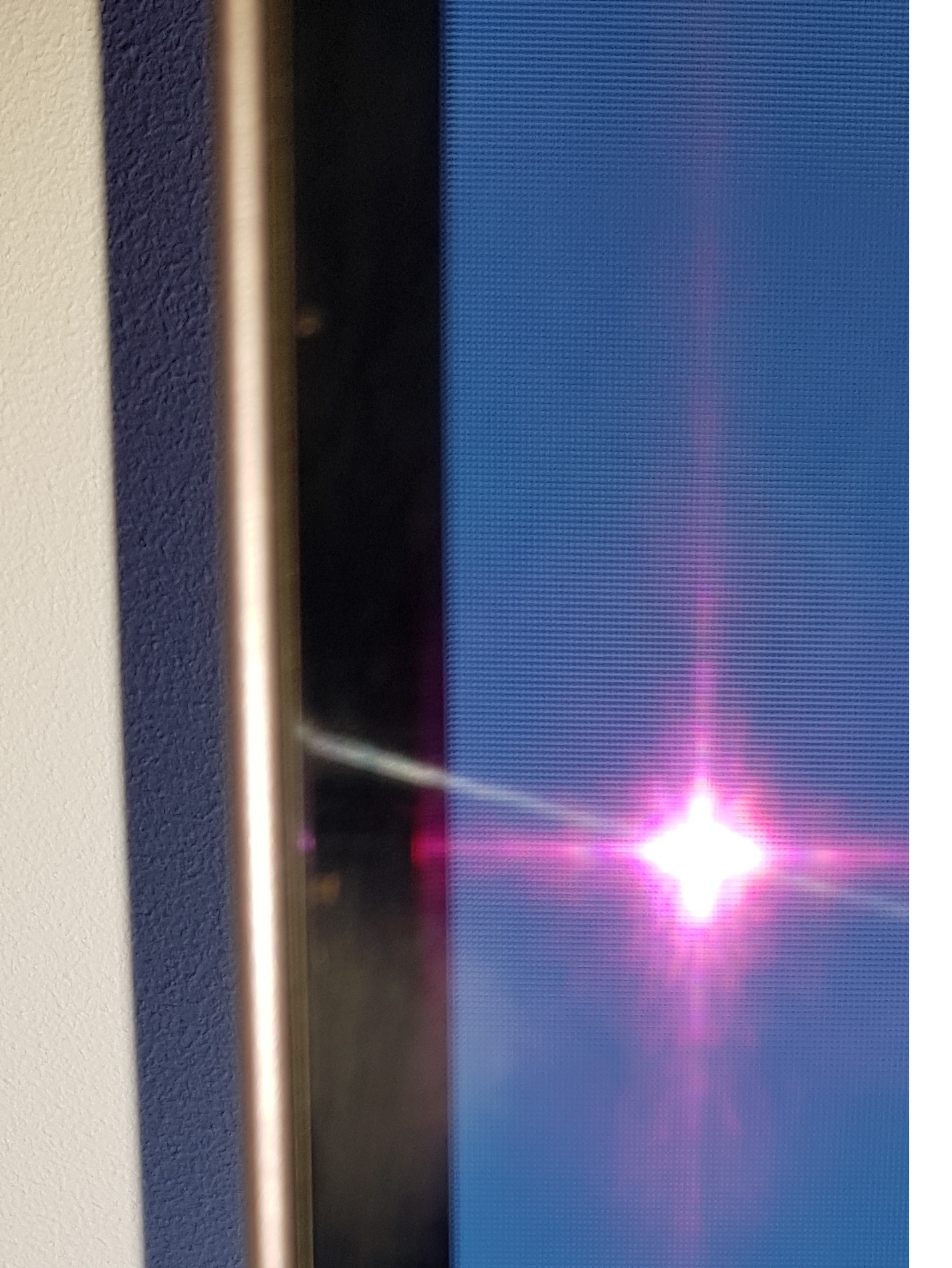

Jeg har lige returneret et 55pos9002 og fået et nyt hjem. Jeg skriver herinde da jeg, til min kæmpe skuffelse, stadig har det samme problem med det nye.
Når jeg tænder TV'er ser alt flot ud. Lidt efter lidt begynder jeg at få en sort kant i venstre side, som gør at rammen ser dobbelt så tyk ud i venstre side. Kanten vokser/skrumper mellem alt fra 1mm og 6mm. Somme tider er problemet også i højre side.
Jeg har prøvet alt, hvad jeg kan for at fixe det. Rense billedet, nulstille TV'et, opdatere software og genindstallerer til fabriksindstillingerne.
Er der nogle herinde der har har haft samme problem og evt. fundet en løsning??
(Orker næsten ikke at pille det ned og køre ud med det igen).

Jeg syntes også det er meget underligt.
Jeg har vedhæftet 2 billeder fra venstre side, taget med 5 min mellemrum. Problemet er større på det ene end på det andet.

Hvad har du tilsluttet?
#281081
Altså TV signal?
Har du mulighed for at prøve med et andet input?
Måske en PS4 eller afspiller.
#281082
Ja, TV signal via kabel TV.
Jeg har lige prøvet med HDMI og xbox one. Stadig samme problem. Den samme tykke streg er også i bunden kan jeg se.
Det skal siges, at problemet sagtens kan forsvinde helt og så komme igen 5 minutter efter. Så det er ikke fordi selve pixelsne ikke fungerer..
